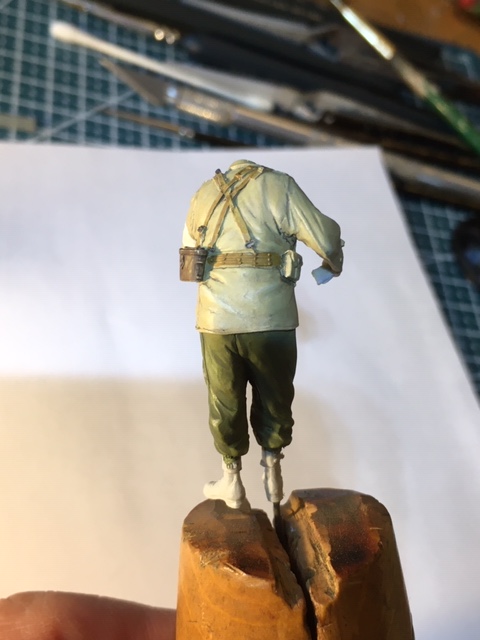

Allez c'est parti je me suis lancé sur une figurine Nemrod au 1/35  dont j'adore la posture. J'essaye de m'inspirer des conseils de Gédéon et Wallace101 entre autre ainsi que tous les posts concernant la peinture et effets.
Je n'ai pas encore toutes les teintes Vallejo alors je fais quelques arrangements. J'essaye de travailler les éclaircies et ombres mais ce n'est pas simple de trouver le bon nombre de passage et le taux de dilution. Je pense attaquer les carnations aujourd'hui et la on va rire Infirmier Us Nemrod 1/35 Icon_biggrin Infirmier Us Nemrod 1/35 Icon_biggrin.
J'espère ne pas faire de boulettes a l'envoi de photo ou copyright Smile

Cool c'est une belle figurine c'est vrais, pour les ombres et éclaircies, de l'eau à la peinture et non l'inverse Wink , sérieusement dilue très fort et tu peux atteindre les 6 à 8 passages (voir plus) , comme c'est un infirmier pense a salir un peu plus les genoux, ils étaient à genoux et les vêtements tachés de sang là encore au niveau des genoux et le bord des manches Wink. Tes bases sont bonnes maintenant il ne faut pas avoir trop peur d'assombrir tout ça Wink Wink
Bonne peinture.

Wallace101 a écrit:Cool c'est une belle figurine c'est vrais, pour les ombres et éclaircies, de l'eau à la peinture et non l'inverse Wink , sérieusement dilue très fort et tu peux atteindre les 6 à 8 passages (voir plus) , comme c'est un infirmier pense a salir un peu plus les genoux, ils étaient à genoux et les vêtements tachés de sang là encore au niveau des genoux et le bord des manches Wink. Tes bases sont bonnes maintenant il ne faut pas avoir trop peur d'assombrir tout ça Wink Wink
Bonne peinture.
Wallace101 je n'ai pas compris de "l'eau à la peinture"? Pour les éclaircies je pensais éclaircir de plus en plus en raccourcissant la zone et inversement pour les ombres.

"De l'eau à la peinture" c'est une blague que je sors régulièrement en parlant des acryliques, ça veut dire qu'il faut plus d'eau que de peinture, toujours diluer la peinture Wink  On parle toujours de peinture à l'eau, je dis l'inverse pour la peinture des figurines, en fait tu dois passer un coup sur un de tes ongles et quand la peinture sur ton pinceau est quasi transparente (que tu vois apparaître ton ongle sous la peinture) la dilution est bonne Wink .
Ta technique est la bonne pour les éclaircies et les ombres Wink Wink
