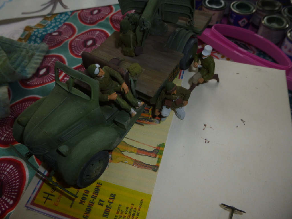

Message par la quincaille Lun 14 Déc 2020 - 12:36
Attaquons la peinture des figurines, mélange de Matt29; de Matt 150 Humbrol, je tente de varier les teintes mais ce n'est pas évident au risque d'être trop marqué.
L'humbrol nécessite 2couches.
J'ai fait une erreur le pourvoyeur au casque de tankiste a 2cartouchières alors qu'il n'a pas le brelage qui les tient, je vais donc les ôter.
Une fois sèches, je verrais où je peux insister sur des variations de vert ou de clair.
J'ai également utilisé les accessoires de la boîte Tamiya des soldats français.

Pour l'instant, c'est tout moche, ça brille, il y a du blanc...bref, ce n'est pas terminé.Cool

Message par Sgt Pepper Lun 14 Déc 2020 - 19:50
Une figurine avec un aplat de base c'est forcément moche  Wink
Nombre de messages : 21821
Groupe Spécial d'Artillerie-FFL-Tunisie 1942- camion Dodge canon 75MM -Azimut Productions - Page 3 Empty Re: Groupe Spécial d'Artillerie-FFL-Tunisie 1942- camion Dodge canon 75MM -Azimut Productions
Message par step D Lun 14 Déc 2020 - 20:00
Comme ça cela parle pas trop ;  ton canonnier à un casque dans un sale état Rolling Eyes
Nombre de messages : 15129
Message par la quincaille Lun 14 Déc 2020 - 22:01
step D a écrit:Comme ça cela parle pas trop ;  ton canonnier à un casque dans un sale état Rolling Eyes
Ah ba je ne l'avais vu cette peinture écaillée sur le  casque....je m'en vais décaper ça demain, heureusement que tu l'as vu Shocked
