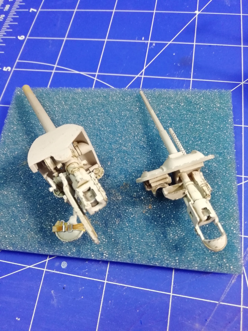

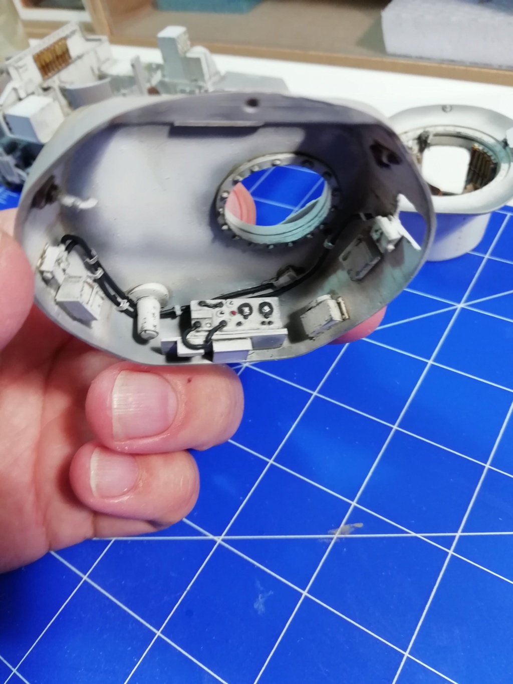

J'ai enfin terminé la peinture de l'intérieur du grant Salut
De mémoire les étapes furent :
- Sous-couche gris clair
- Couche de base blanc cassé
- Ombrage en gris moyen
- Brossage de blanc pur
- Application du kit "interior set " de chez Mig (jus vert, trainées brunes)
- micro-peinture "acier"
- Peinture des détails (extincteur, radio, obus, ...), du cuir des sièges, des culasses, ...
- Pose de pigments couleurs sable de chez Mig et AK (pas exactement les mêmes teintes)
L'air de rien, pas mal de temps passé dessus , ce qui explique une longue pause entre 2 maj (bon y'a eu aussi les vacances, le retour au boulot, la flemme, la mise en place de mon nouveau bureau cheers , ... bref plein d'excuses !!!).
Allé, place aux photos :

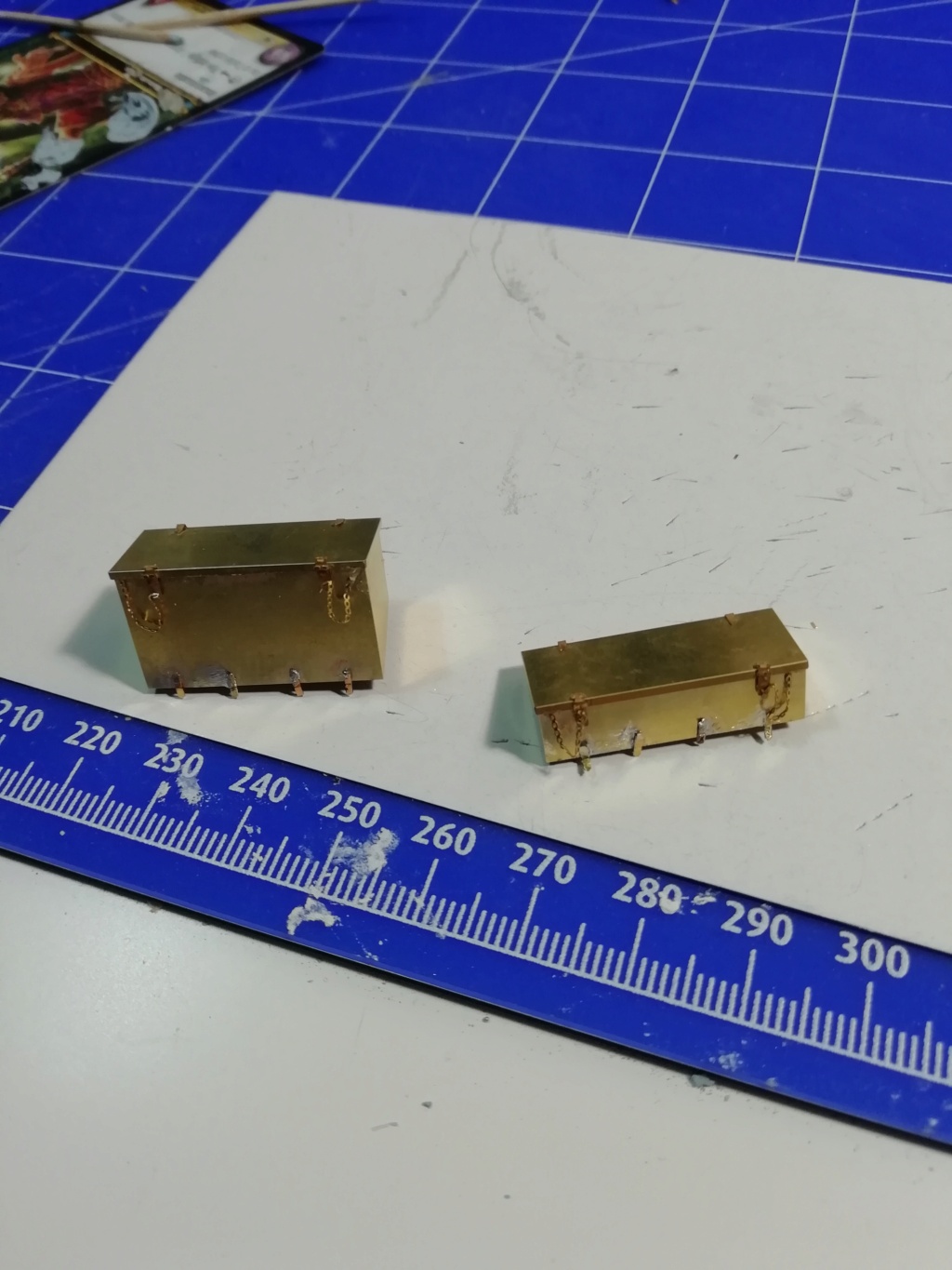

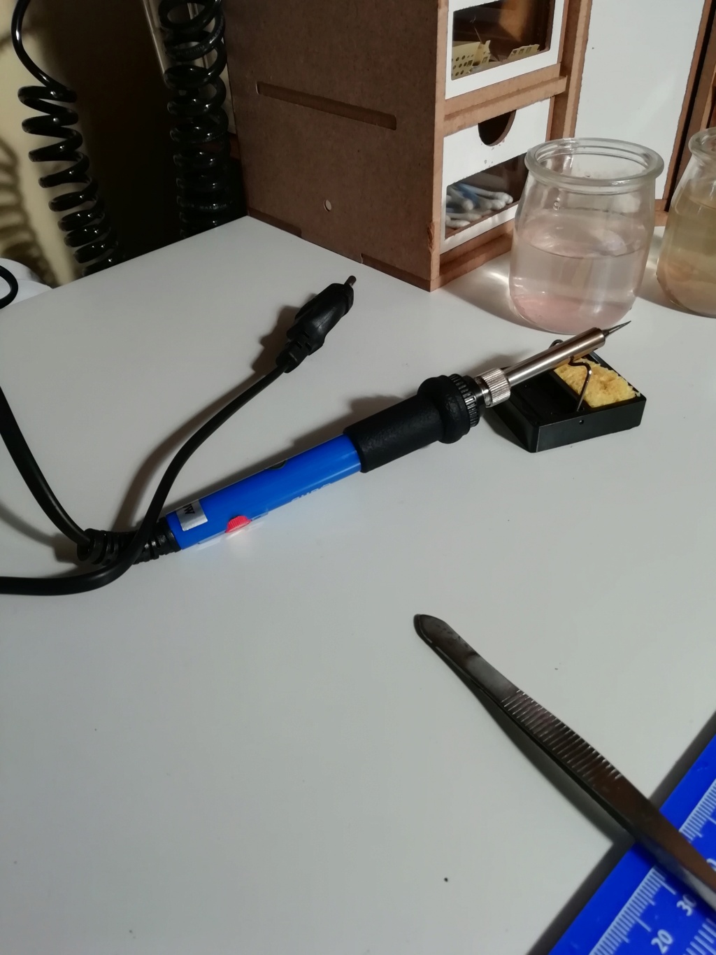

Continuité du travail, pendant que le mili sèche sur la tourelle, je teste un nouveau jouet :
2ème bataille d'El-Alamein ... Le début de la fin pour l'Afrika Korps - Page 3 Img_2131
25€ dans un magasin de vente en ligne bien connu ...

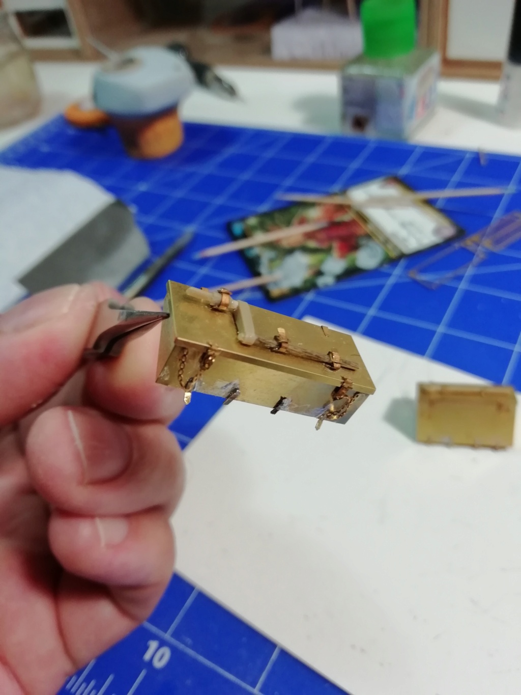

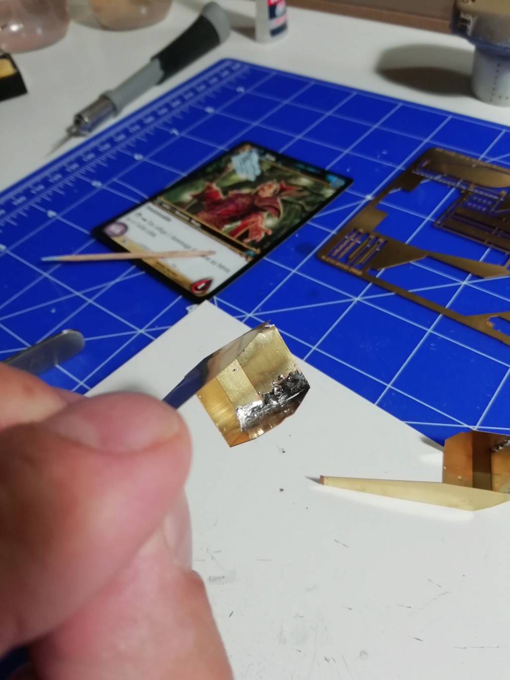

Je voulais tester la soudure pour les grosses pièces en photodécoupe, comme les gardes-boue, ...
Bon, autant le dire de suite, je n'avais encore jamais tenu un fer à souder dans les mains, petit ou gros. Mais connaissant le principe de base, je me suis lancé :
2ème bataille d'El-Alamein ... Le début de la fin pour l'Afrika Korps - Page 3 Img_2134
2ème bataille d'El-Alamein ... Le début de la fin pour l'Afrika Korps - Page 3 Img_2132
2ème bataille d'El-Alamein ... Le début de la fin pour l'Afrika Korps - Page 3 Img_2133
Pas très propre tout ça, mais bon, je suis revenu par la suite pour refondre en partie les soudures disgracieuses, puis ponçage à la dremel.
Dans l'ensemble, pour une première, je suis très content !
Après, quelques constats :
La chaleur ça brule ...
Souder, c'est un métier ...
C'est en forgeant qu'on devient moins mauvais ... Razz
Par contre c'est super solide, une fois la soudure froide. vraiment impressionnant, et du coup ça renforce vraiment la pièce, sa manipulation, déformation, ...
Allez, la suite très vite !

Message par PP79 Ven 11 Sep 2020 - 0:13
Et plus encore avec les bons produits et la bonne méthode
https://www.leroymerlin.fr/v3/p/produits/pate-decapante-e1500118818
en étalant préalablement ça avec un pinceau sur la zone à souder 2ème bataille d'El-Alamein ... Le début de la fin pour l'Afrika Korps - Page 3 Prof14

Oui avec pâte décapante et eau à souder la soudure sera plus propre et plus besoin de poncer. Beau boulot Cool

et penser à poncer avec du grain très fin les pièces avant la soudure Wink
pour une première,c est très bien! Smile

Oui. Du coup j'ai été voir quelques tuto sur le net, et j'ai acheté du flux (eau à souder), et de fait ça va mieux Very Happy .
Merci à vous tous pour les conseils Smile

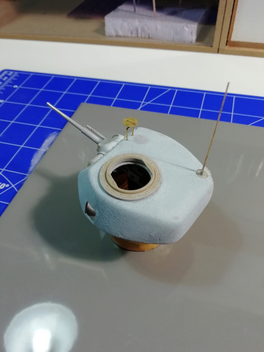

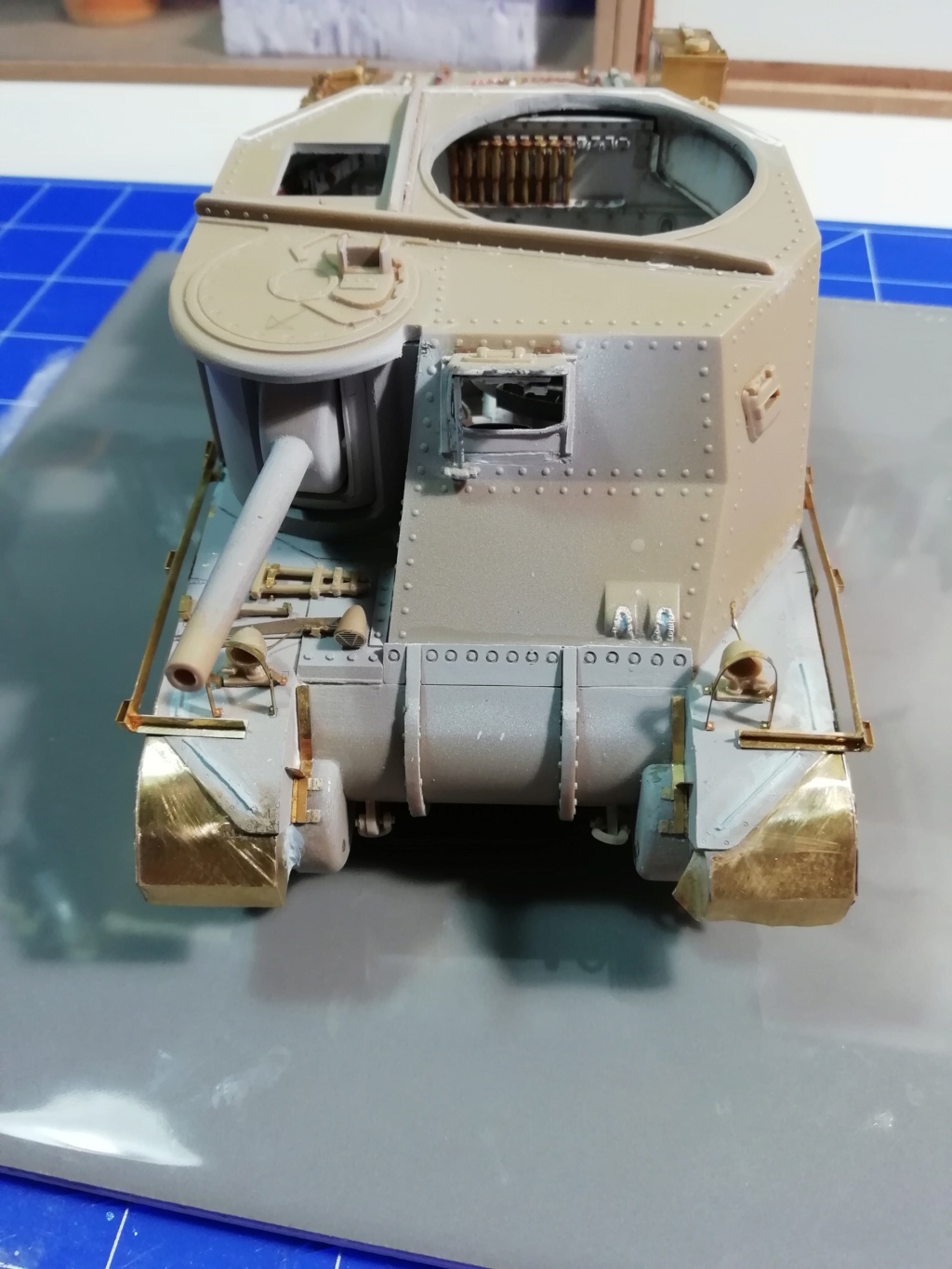

Quelques petites avancées  :
2ème bataille d'El-Alamein ... Le début de la fin pour l'Afrika Korps - Page 3 Img_2135
2ème bataille d'El-Alamein ... Le début de la fin pour l'Afrika Korps - Page 3 Img_2136
2ème bataille d'El-Alamein ... Le début de la fin pour l'Afrika Korps - Page 3 Img_2137
Les coffres ont été soudés par l'intérieur pour les solidifier, puis j'ai soudé les couvercles. Enfin j'ai soudé les pattes de maintien à la coque du blindé. Malheureusement l'un ou l'autre ont un peu bougé lors de la soudure. Pour des petites pièces comme ça, faudrait une 3ième main  Razz . J'ai retravaillé un peu à la dremel pour poncer le surplus de soudure.
En tout cas c'est un bon entraînement.
Pour la suite, j'ai du rajouter des boulons sur la plage arrière, Tamiya ayant décidé bizarrement de s'arrêter en cours de route ...

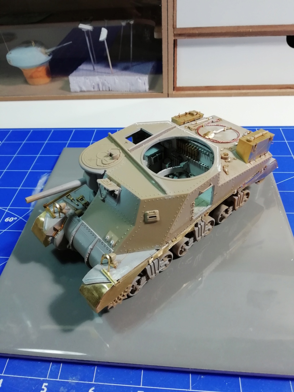

Le montage du Grant est terminé ! (enfin il reste un tout petit peu de ponçage, mais c'est l'affaire de 5 min)
Je n'avais jamais passé autant de temps sur un montage. Entre le travail de la photodécoupe, les éléments du lot de bord et le câble de remorquage refaient en scratch (les pièces Tamiya d'origine accusant méchamment leur âge -le kit date de 1974-), j'ai aussi refait les soudures (c'est ça ?) sur les gardes-boues avant (le travail sur la photodécoupe pour les faire apparaître "en négatif" étant très compliqué).
Bref place aux photos :
