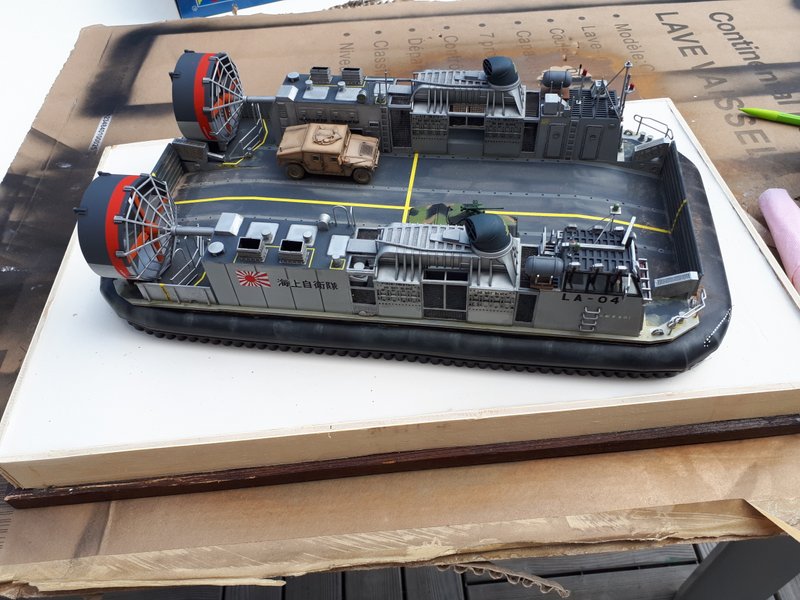

les ST,
petite mise à jour avec la confection du cadre pour accueillir la bête.
un morceau d'isolant en plaque de 2 cm pour pouvoir un peu enfoncer le LCAC avant de couler du plâtre de paris afin d'obtenir ma base d'eau.
le tout est encadré par des plaques de peupliers en mode collage et serrage.
ensuite je vais travailler du silicone transparent pour les mouvements.

les ST
Alors avec la journée ensoleillé, travail dehors pour la mise en scène du LCAC.
Le choix de mes armes, le plâtre de paris !
surtout bien gâcher, c'est à dire saupoudrer le plâtre dans l'eau jusqu'à fleur de peau.
Et faire une coulée franche et bien secouer le support pour ôter les bulles.
après 30 mn tout est bien pris et dur ! étape suivante, la création du mouvement de mer niv 1.
Le choix de mes armes, papier toilettes et colle blanche.
bien sûr on marque l'emplacement de la bête.
on imbibe bien le papier avec la colle blanche et on tapote pour créer les premiers mouvements. plusieurs couches sont conseillées pour obtenir une pâte à papier facile à travailler au pinceau.
j'ai fait aussi un essai pour avoir des rouleaux avec de la colle blanche et du coton. Bon le diamètre c'est sur des p'tites bouteilles de char...treuse recouvertes de film plastique, mais le résultat est pas génial, je retourne sur le silicone demain.
enfin, emplacement pour caler l'ensemble avant d'envisager demain, la sous-couche couleur mer.
allez bonne soirée.

Très intéressant ton traitement de l'eau!
