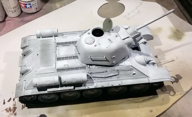

Re: T34/76 au 1/35ème de Tamiya
Sgt Pepper a écrit:J'aime bien ta première couche de base, la patine cela assombrit beaucoup, je curieux de voir la nouvelle version un peu plus sombre.
Alors voilà une double photo : en haut peinture en Light Grey Green, en bas peinture en Olivgrün :
Pas très visible, la différence en photo, mais je vous assure que ça l'est.
L'olivgrün est moins jaune et légèrement plus sombre.
Je pinaille ?

D'après mes expériences ce n'est pas nécessaire si ta couche de base est assez dense.
L'étape vernis je la zappe de plus en plus systématiquement!

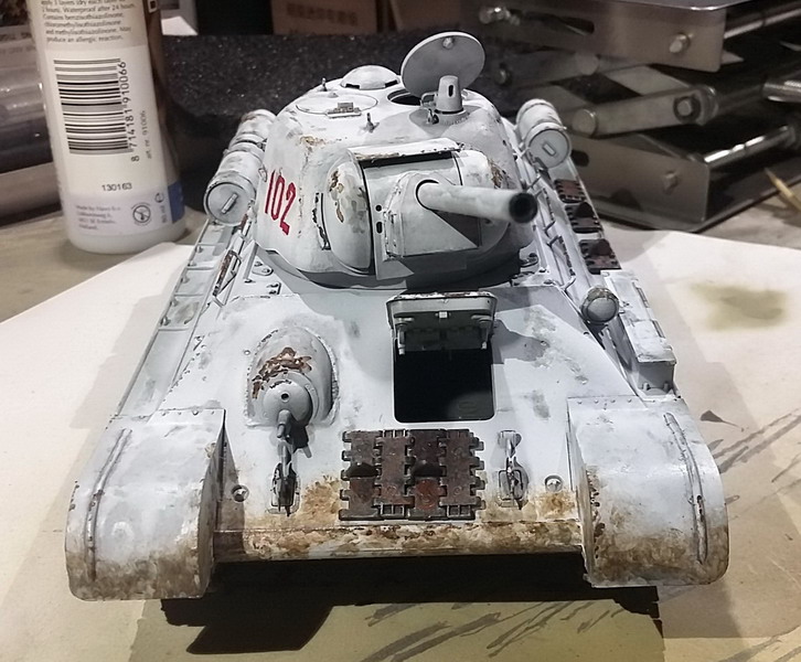

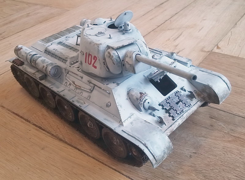

Ouf, j'ai récupéré internet à midi, j'ai du taf à rattraper... Déjà les 392 mails à lire !
Mais bon, côté T34 j'ai un tout petit peu progressé... J'ai reçu le "chipping fluid" Mig et j'ai commencé les essais. Grosso modo c'est la recette en quatre temps : 1- peinture de base à laisser bien sécher. 2- une couche de chipping fluid à l'aéro, et quand c'est sec au toucher, 3- la teinte finale à l'aéro. Enfin, 4- quand c'est sec au toucher, griffer au cure-dent et au pinceau mouillé ôter les parties de peintures éraflées.
Mes premiers tests ne sont pas satisfaisants par rapport aux démos que j'ai pu regarder. Le problème est qu'entre les phases 2 et 4, il ne faut pas trop laisser sécher, sinon la couche finale ne part pas. Peut-être est-elle trop diluée et le diluant s'évapore-t-il trop vite?
Mais à la fin des phases 2 et 3, il me faut nettoyer mon aéro si je ne veux pas qu'il se bouche...
Y a pas à dire, il faut de l'entrainement pour réussir !
P.S. : de plus, en attendant la livraison du chipping fluid, j'ai construit un "Kanonenjagdpanzer" Revell que je dois encore poster sur ST. Et comme j'étais privé d'internet, je me suis aussi vengé en commençant un camion Steyr type 1500A/01 acheté à Patross.
Me voilà bien avec 3 kits en cours !
Est-ce bien raisonnable ?

C'est donc mon premier camouflage "hiver", je me suis inspiré des photos disponibles sur internet, malheureusement en noir et blanc. Vous me direz, pour un camouflage hivernal, c'est pas grave... Oui, c'est vrai
J'ai fait quelques essais avec des méthodes diverses et variées, en ayant même acheté du "chipping fluid", mais je ne maîtrise pas assez, et mes tests se sont révélés très en deça de mes espoirs
Alors, première phase, le (presque) tout blanc à l'aéro (Tamiya X-2 blanc mat), en insistant plus ou moins, voire quasiment pas.
Et voici, brut de peinture :
Ensuite, place aux vieillissement, avec une méthode perso et originale : un pinceau, des cure-oreilles, et... du "paint remover" de chez Tamiya ! Autant dire qu'il faut avoir la main légère !
C'est le mieux que je savais faire.
Ensuite, les produits habituels de vieillissement, jus, chipping, rouille, "fresh engine oil" (Mig) etc. Et boue "heavy hearth" (Mig).

Et voilà le résultat final :
D'où vient ce reflet bleuté ??? Je ne sais pas...
Terminé. C'était mon premier hivernal, et je perfectionnerai ma technique pour d'autres hivers rigoureux...

Superbe !
A titre personnel - nous en avons déjà causé, je l'aurais sali un chouïa plus...
Mais :
pour une première !

Vraiment il rend très bien!
J'aime bien les camo hiver vraiment hiver et donc pas trop usés comme on les voit si souvent.
Par contre attention à la boue : la plaine russe en janvier c'est dur comme du béton donc... Sec comme tout!
