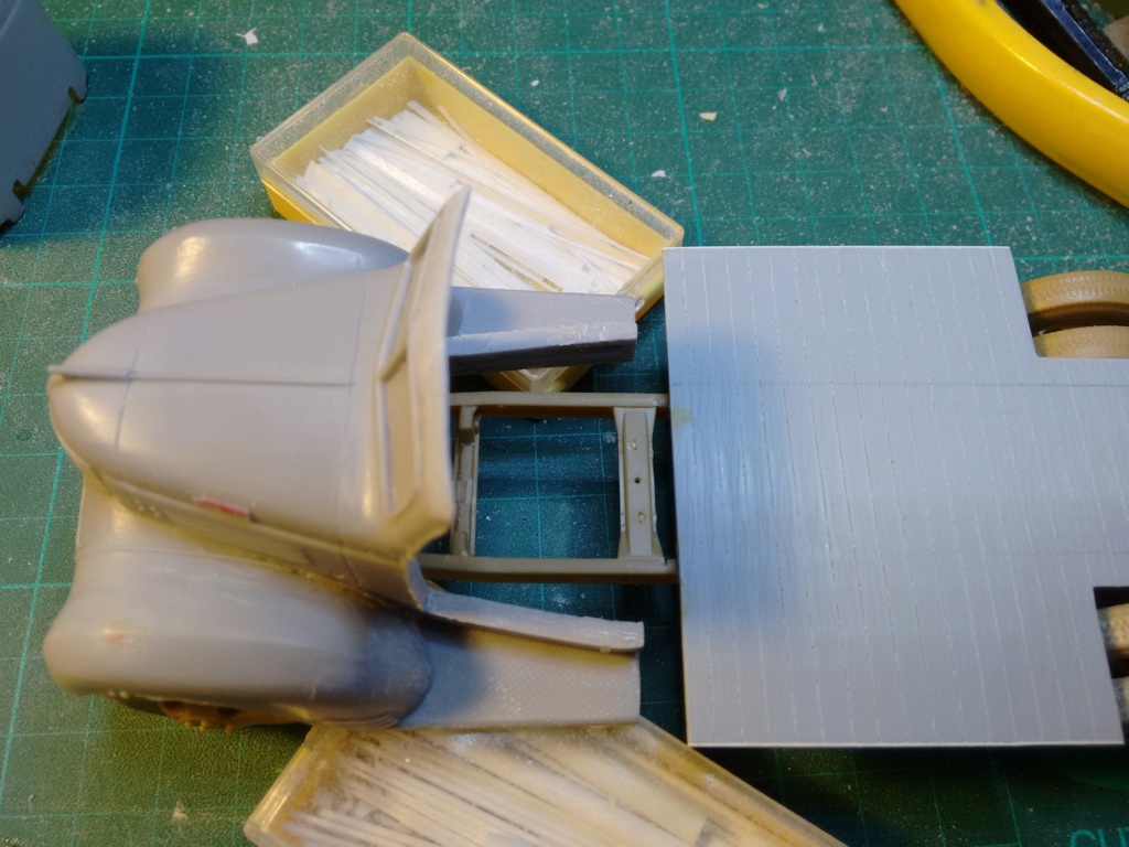

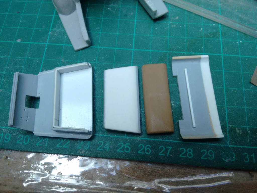

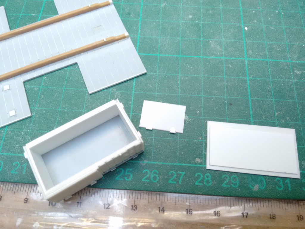

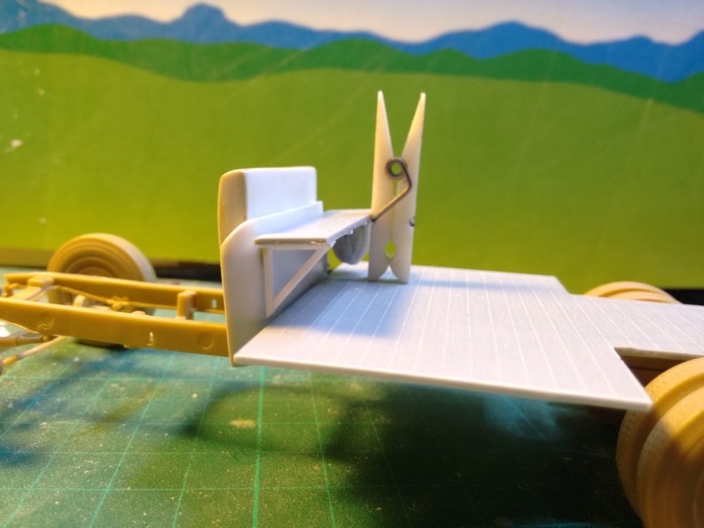

Première partie : réalisation du nouveau plateau arrière à base de Carte grise (Trumpeter) et des caissons à munitions avec du Evergreen blanc.

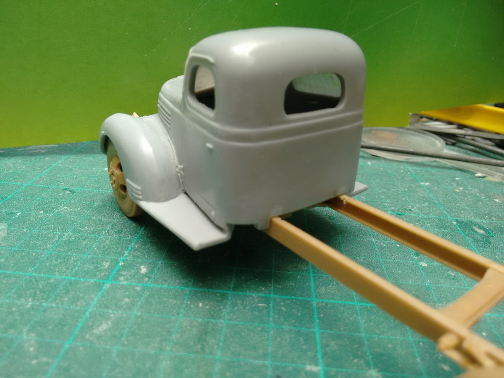

Ensuite découpe de la cabine car comme dans la réalité, la partie haute a été retiré => le recul du canon de 75mm venait en effet percuter l'arrière de la cabine
Celle ci a donc été retiré, j'ai fait la même chose ...
Dommage car la version avec cabine me plaisait beaucoup, quel charme je trouve personnellement
Allez, tant pis, coup de scie ... sans peter les montant fragile du pare brise si possible ...

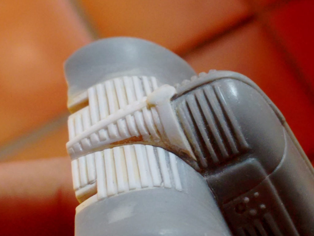

Passons à la calandre du dodge car ce n'est pas un dodge mais un fargo :-)
Les ouies d'aération sont vraiment différentes, la forme également.
On retrousse ses manches car la mofi n'est pas simple ...
Bon ca manque de volume, c'est un peu plat ! allez on bombe un peu le torse
Ajout des ouies d'aération ...
Manque encore des bricoles : afiner les lattes, du moins essayer de les arrondir + il manque le logo du milieu
Là, c'est déjà un peu mieux, ce n'est pas parfait à mon gout mais bon, ca donne bien l'illusion

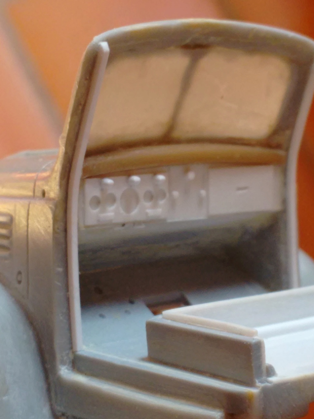

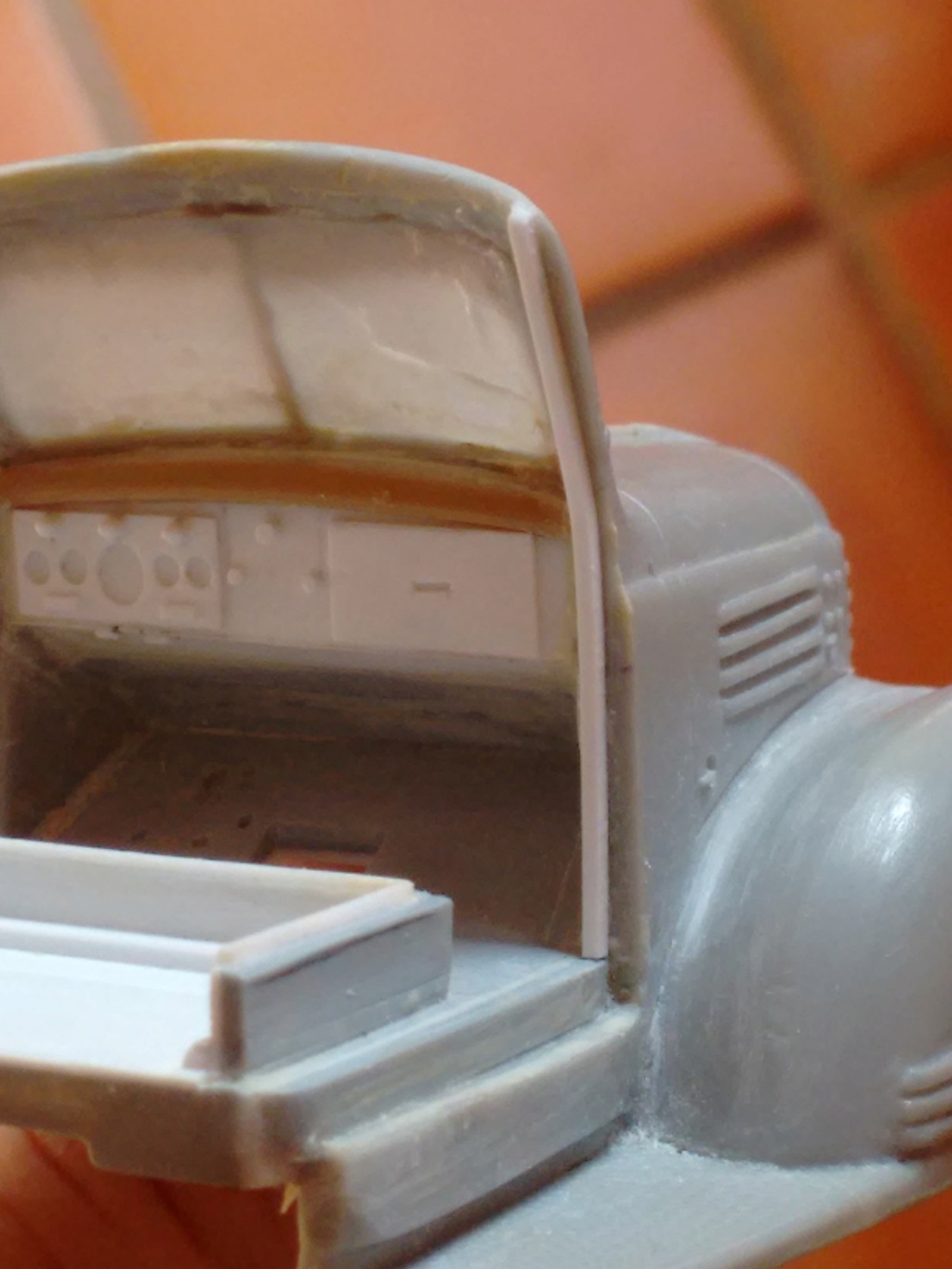

Maintenant, l'habillage interne de la cabine : tableau de bord notamment :

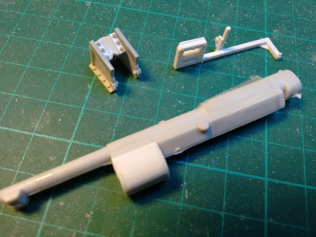

Passage au canon maintenant : d'abord le support qui est boulonné sur le camion, un affut crinoline mais bien bien réduit ... avec ajout de la crémaillère,
je ne suis pas trop convaincu du résultat de cette crémaillère mais bon cela ne se verra pas trop une fois monté.
Création du bras sur lequel le soldat viseur vient s’asseoir.
Un siège pour ceux qui l'ont reconnu de chez VERLINDEN (Pour le BOFOR) idem pour les pédales, on recycle ici :-)
Ajout d'un contre poids sur le canon RPM

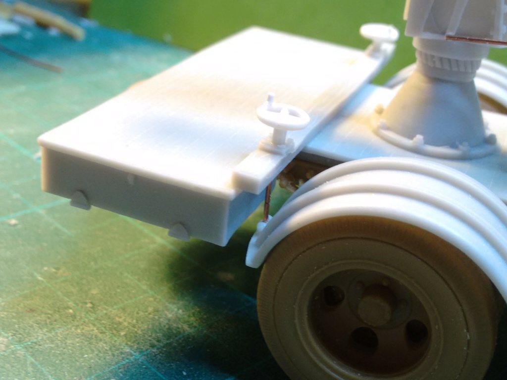

Reste les gardes boues : ils ont la particularité de se mettre en positon basse (contre les roues) pendant la phase de tir, mais pourquoi donc ?
Assemblage à blanc ...
Avec le canon :
Ajout des volants de réglages des gardes boues : position route ou combat
Avec le canon :
