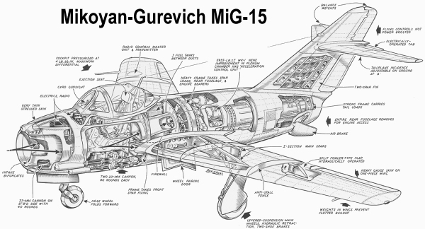

Pour le rendre plus attrayant je vais faire les rivets des panneaux avec " rosie " suivant ce " blue  Print " que j ´ai trouvé sur le net.
http://caza-y-ataque.blogspot.com/2015/04/mikoyan-gurevich-mig-15.html
Mig 15 Trumpeter 1/32 Mikoya10
Mig 15 Trumpeter 1/32 Mikoya11
