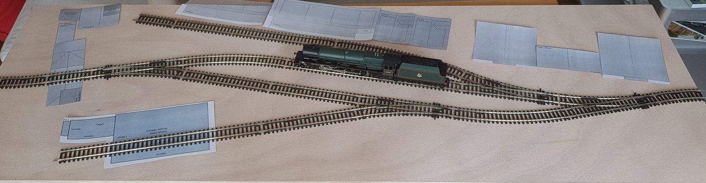

Bonjour/
Quelques petites nouvelles de la construction de mon module.
Il y a quinze jours, le club de mon beau-père faisait une petite expo à Congis sur Terroine (Département de Seine et Marne), ou j'ai pu installer et donc le tester.
Déjà, tout marche, ce qui m'a rempli de joie. Mais soyons franc, ça marchait beaucoup mieux le dimanche que le samedi, le temps que les opérateurs (alias ma femme et ma pomme) s’entraînent un peu...
Cela a permis aussi de relever quelques problèmes, que je vais m'atteler à résoudre.
Pour l'instant, les bâtiments ne sont toujours pas collés.
Tous les bâtiments ont déjà reçu un voile d'un mélange de noir et d'ocre un peu rouge. Pour le moment, la patiné est assez légère. Elle permet juste de casser la légère brillance du carton
Côté cour intérieur.
Mon idée était d'enterrer la voie dans les pavés. Pour le moment, j'ai posé les plaques de pavés sont posées directement sur les traverses.C'est bas, mais c'est un bon moyen d'éviter les problèmes de roulement, C'est un peu moins beau surtout co en gros plan. Je me pose sérieusement la question de les surélever. Qu'en pensez-vous?
Autre question, si quelqu'un a une astuce pour arriver à tracer proprement les morceaux intérieurs nécessaire pour les parties courbes ou les aiguillages...
La pièce noire que l'on voit sur la gauche est un dételleur PECO, qui a parfaitement fonctionné pendant ces 2 jours.
Après, ils sont assez peu esthétique car très en saillie.Surtout ils sont incompatibles avec 2 des locomotives en ma possession, car ils interfèrent avec les timoneries de frein/tubes des sableurs. A tel point qu'ils les faisaient dérailler. Donc pas glop. Les 3 autres locomtives (la Clayton et 2 sur châssis 040 Hornby ont parfaitement fonctionné.
Mon idée première était les attelages Kadee. Le problème, c'est que les poches NEM de 2 locos sur 3 sont trop hautes: les attelages ne correspondent pas entre eux. Et je vois mal comment modifier le tout pour fles faire correspondre.
Je penser que ça va se finir avec des dételeurs à commande électrique Gaugemaster, ce qui permettra de garder les attelages d'origines.
Autre découverte, le gabarit de la Clayton est vraiment limite par rapport au bâtiment du fond. A force de tâtonnement, on a trouvé un placement idéal qui permet à la locomotive de ne pas toucher les murs à chaque passage.
Mais le plus simple sera quand même de le remplacer par un nouvel ensemble qui permettra un passage plus serein de la locomotive.
Le bâtiment existant ne sera pas perdu: En exploitant le réseau,je me suis rendu compte que les refoulements se faisaient sur une coulisse. Ce sera bien mieux sur une surface décorée. Ce qui veut dire un petit module supplémentaire à réaliser pour pouvoir faire la manœuvre...
le petit morceau de voie en partie basse et son sémaphore. Idéal pour présenter une machine tout en étant juste à portée des petites mains! :applause: A voir aussi comment cela va évoluer en fonction du nouveau module, car la voie devrait être prolongée dessus (ou faire une entrée dans un tunnel? Déplacer le sémaphore sur la nouvelle partie, et avoir donc une voie plus longue qui pourrait justifier une voiture ou deux derrière la loco?
A la prochaine
Lionel

Re: Module britannique industriel, échelle OO
Je dirais qu'il est même indispensable pour que ce soit amusantLieutenant_Crowe a écrit:
Pour le dételeur tu en as vraiment l'utilité ?
Le principe d'exploitation que j'ai pu faire à cette expo est le suivant:
- une locomotive vient de la droite déposer la rame de wagons sur une des voies centrales (donc dételage...);
- Elle avance puis recule pour récupérer la rame précédente laissée sur l'autre voie et ressort à gauche en passant sous le bâtiment;
- une machine interne à l'usine vient récupérer les wagons et les refoule sur une des 2 voies en impasse côté quai de chargement au fond ou à la halle de stockage du charbon.
- Pendant que les ouvriers déchargent les wagons, un train traverse la scène de gauche à droite (retour des rames.);
- la machine de l'usine refoule la rame de wagon sur la voie centrale et s'en décroche (un second dételeur) puis repart se garer sur une voie en impasse. la séquence suivante peut commencer...
Cela permet d'avoir quasiment en permanence un train en circulation sur la partie centrale (OK, il faut un peu de temps pour tourner les coulisses et établir l'alimentation électrique...)
Et côté train, cela permet d'avoir à l'oeuvre 5 locomotives de grande lignes, 1 ou 2 de triage et au moins 5 compositions de wagons différents... Mais j'en suis pas encore là au niveau du matériel roulant!
Et côté exploitation, j'ai l'impression qu'il doit être possible de faire encore plus complexe dans les mouvements de dépose. Après tout, un réseau de train électrique, c'est fait pour faire rouler des trains, non?
