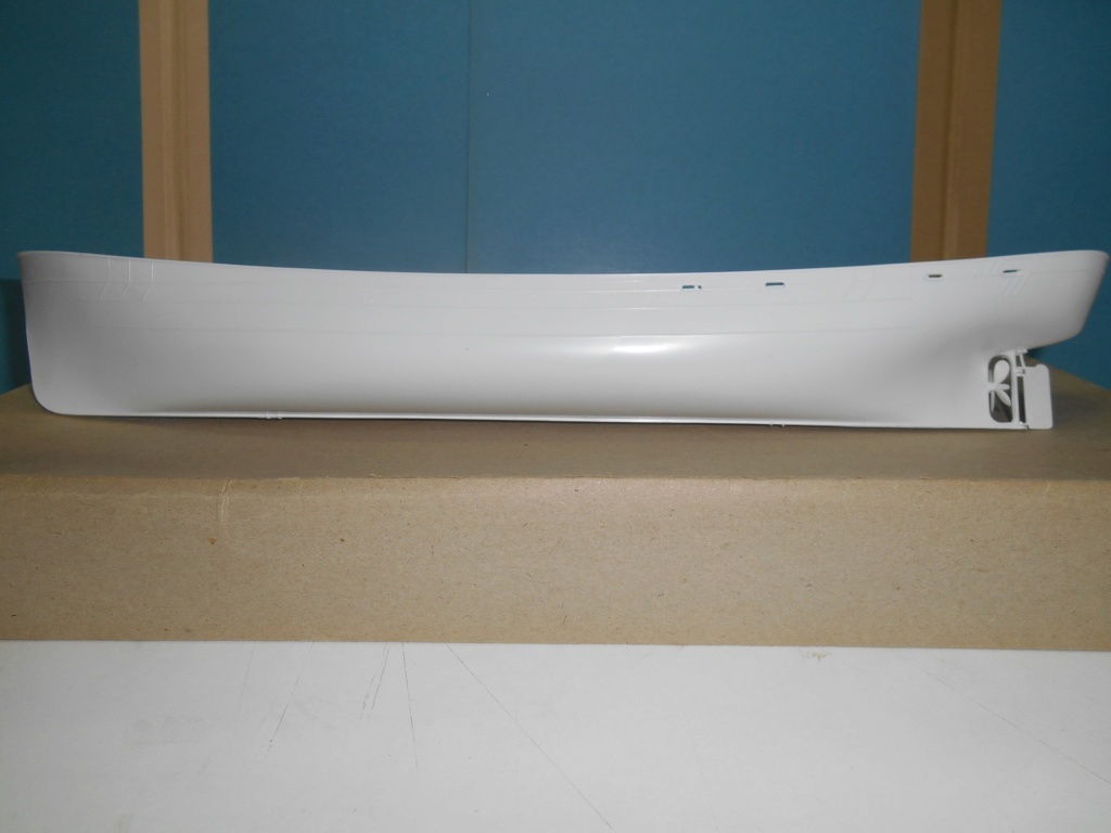

Cette maquette de 56 pièces (eh oui!) m'apparaissait relever plus du jouet élaboré que de la maquette à proprement parler.
Je me suis dit: "Tiens, un truc à ma portée...". C'est pourquoi j'ai décidé de la monter sans tarder, pour m'amuser...
C'était simple et même simpliste, dépouillé (un peu trop quand même), sans détails inutiles, sommaire et n'exigeant pas de documentation compliquée.
Le plastique était dur (comme ceux d'autrefois...) et prenait mal le collage au trichlo pur, ce qui est étonnant. Alors, place à la cyano,
sur des assemblages un peu limite qui nécessitaient, du coup, des serrages bien arrimés. Inutile de chercher la photodécoupe, elle n'était pas encore inventée, à coup sûr...
Rien de plus moche que les rambardes, grossières et hors d'échelle, mais bof... Il faut faire avec... Je l'ai donc produite telle quelle "from the box"...

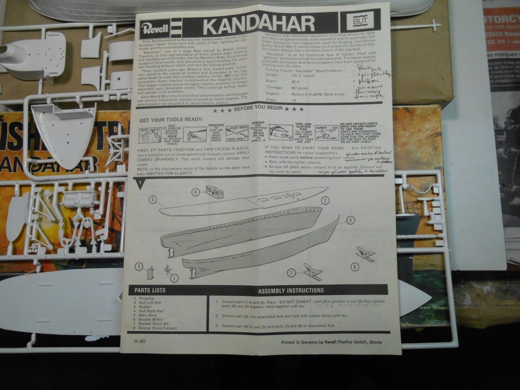

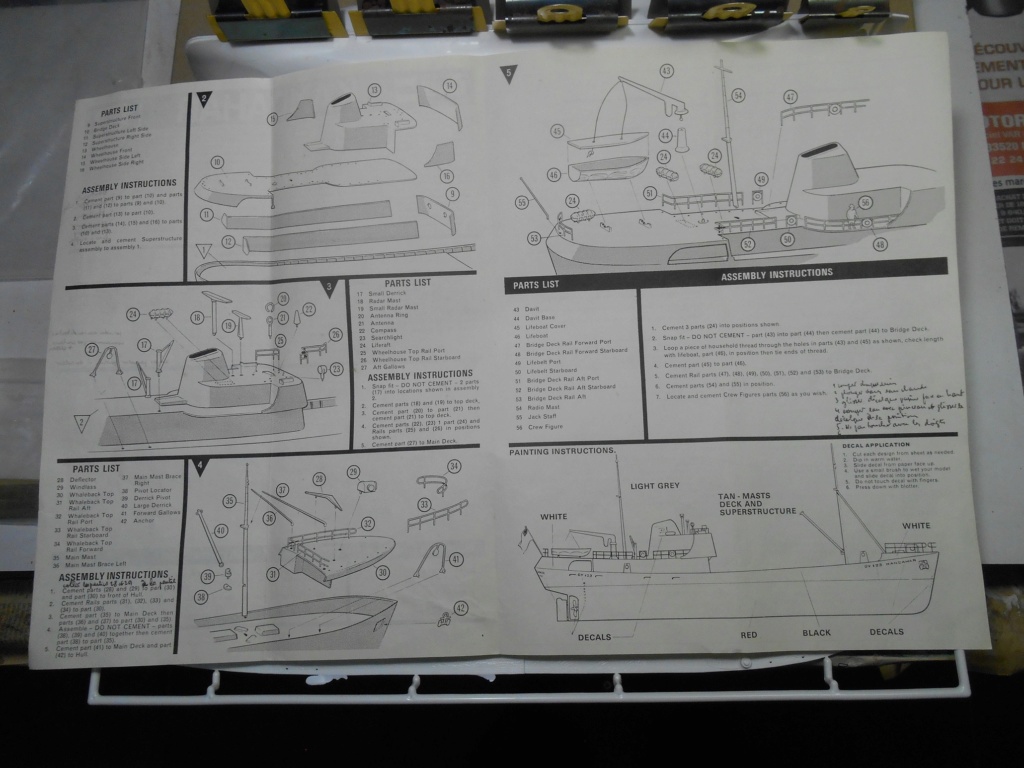

La notice... pour un gamin qui sait lire...
Le maquetteux en question plus haut, constatant le "vide" assez désolant du truc me donna des conseils? C'est ainsi que
je fis des parcs de tri et des paniers ronds pour la même destination. Mais, complètement puceau sur cette échelle, j'avais une
trouille bleue de scratcher "hors échelle" précisément.

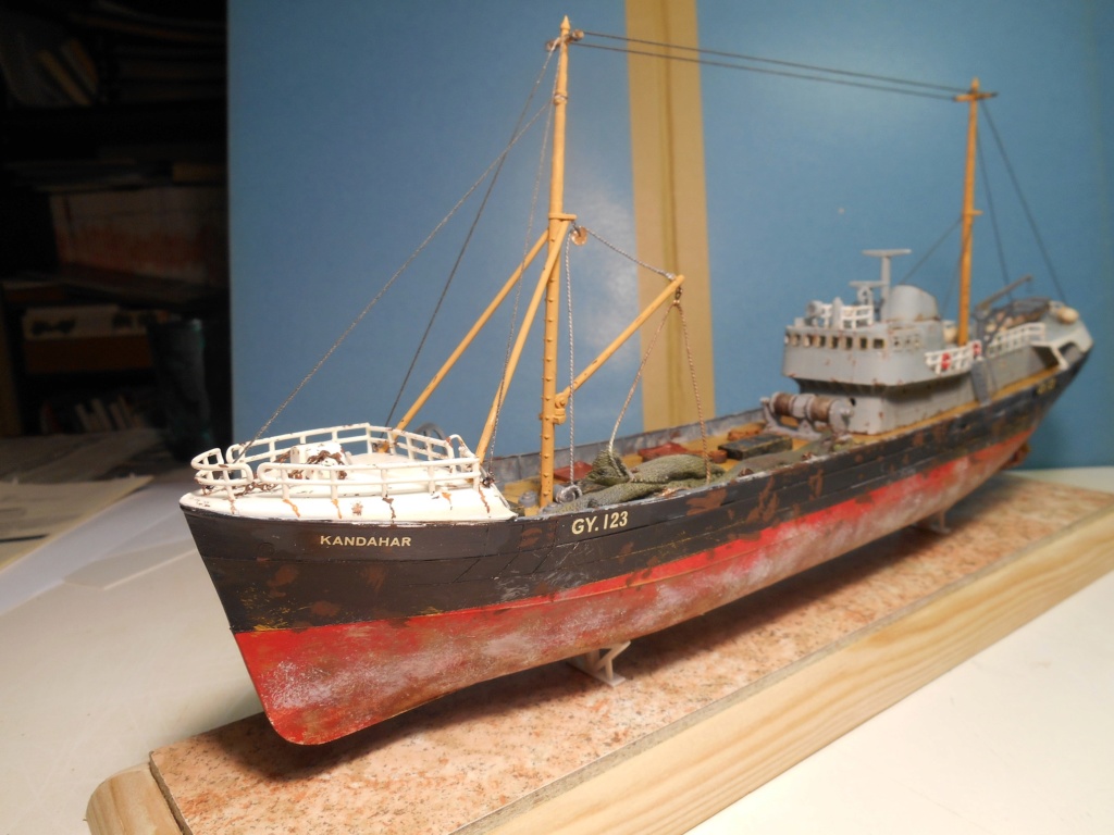

Vue d'ensemble de tribord.

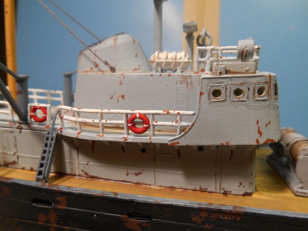

La passerelle.
J'ai commis une bourde en voulant photographier de trop près certains détails de cette pièce assez mastoc. Le modèle présentait une façade où les ouvertures vitrées étaient simplement délimitées par une légère gravure en relief mais complètement aveugles. Je les ai forées et limées
soigneusement pour les ouvrir. Travail assez fastidieux car le moindre geste de travers pouvait entamer le cadre de ce plastique dur et déformer la baie. Sur les côtés je me suis contenté de hublots circulaires. Je les ai garnies derrière d'un ruban de rhodoid. En fait, j'aurais dû tout poncer pour cette foutue photo. Mieux vaut voir cet ensemble au réel.
J'ai imaginé que le canot sur ses bers très étroits (tels que fabriqués) pouvait fort bien basculer par forte mer et qu'il méritait pour cela d'être arrimé au pont de la dunette au lieu d'être simplement suspendu à la flèche de la grue comme une breloque. Je l'ai donc immobilisé avec quatre câbles. En cas de besoin, il est facile pour l'équipage d'accrocher le câble de suspension en même temps que la bâche de protection est ôtée.
Compte tenu des deux minuscules personnages fournis dans la boîte, j'ai estimé (peut-être à tort) que cette grue devait être manoeuvrée à la main (avarie électrique au moteur par exemple). J'ai donc ajouté une manivelle pour commander sa rotation pour la mise à la mer du canot.
Et comme cette manivelle (peut-être un peu trop grande) est trop haute, j'ai imaginé deux marches pour accéder à la plateforme de manoeuvre.

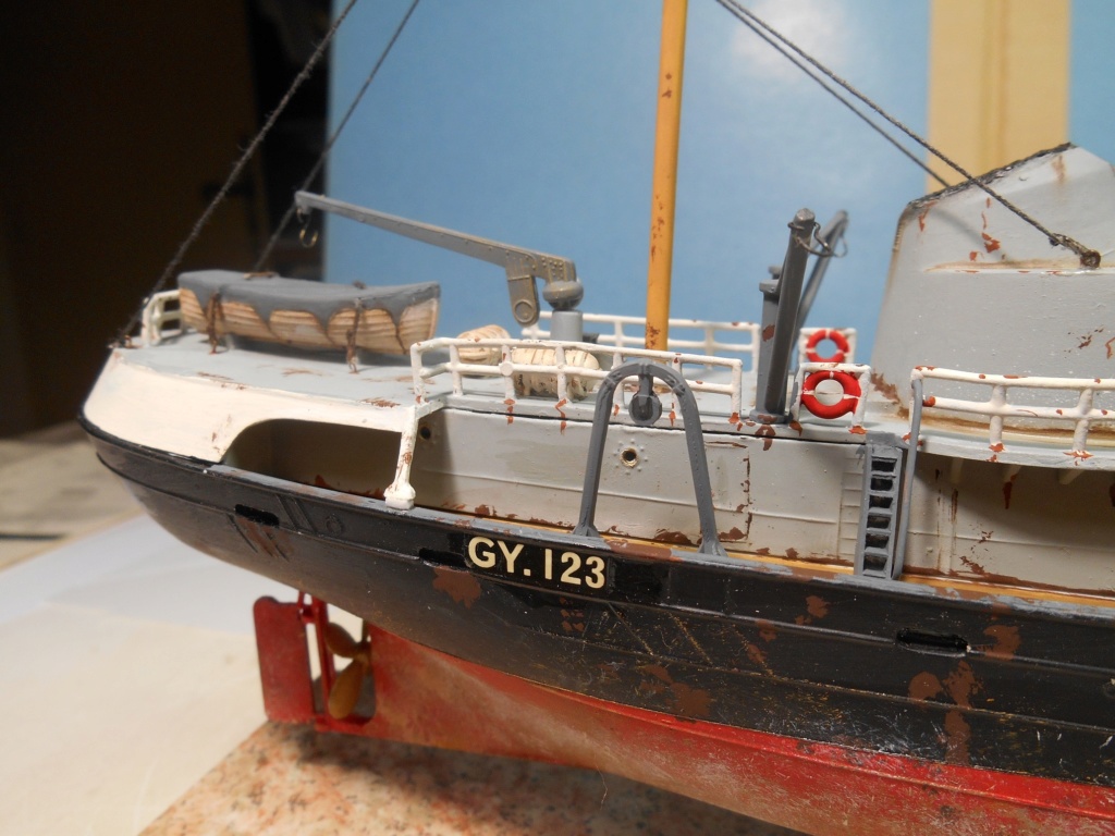

Par la potence arrière, on voit que ce bateau chalute par tribord.
J'ai placé une grille sur la cheminée, comme je l'avais vu sur certains navires, plutôt que de laisser ce trou béant.
Pour passer du pont à la dunette de proue, le fabricant ne s'est pas foulé en représentant une simple échelle en gravure sur le flanc de la paroi. J'ai bricolé comme j'ai pu une échelle escalier. Suis-je à l'échelle, c'est possible comme pas du tout. Je plaide non coupable.
A babord comme à tribord, même remarque en ce qui concerne l'accès à cette plage depuis le pont. J'ai fait une échelle escalier sur chaque bord. En fait, on m'a fait remarquer que c'est bien une échelle simple qui existe (mais le fabricant ne l'a figurée que par une gravure relief moche) car l'échelle escalier gêne un peu la traction du chalut depuis tribord arrière. Tant pis !
Des bidons (6) sont placés contre la paroi de la dunette. J'ai essayé de détailler le mât de charge de manoeuvre du chalut, Au pied, j'ai fabriqué un treuil spécial pour cette manoeuvre. Il ne se voit pas. Ca vaut ce que ça vaut.

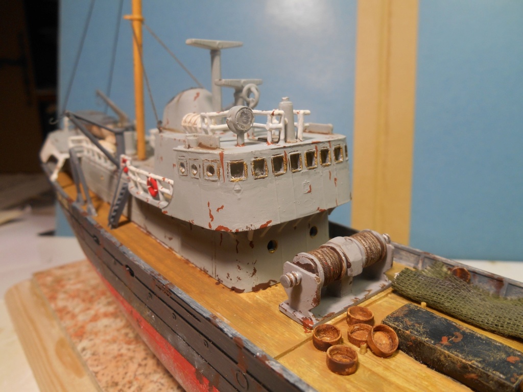

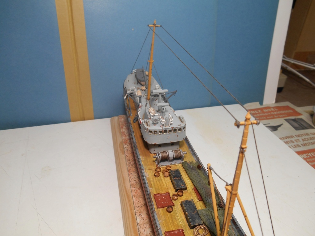

Le treuil et l'ensemble du pont de pêche.
Les carrés sont les parcs de tri du poisson, de même que les paniers ronds (de mon imagination). Pas facile à faire.
Le chalut avec des flotteurs (ratés...), en gaze chirurgicale avec des mailles inférieures au millimètre, peut-être 8/10es (au pif parce que impossible à mesurer). C'était ce que j'avais trouvé de plus petit dans mes bricoles de réserve.

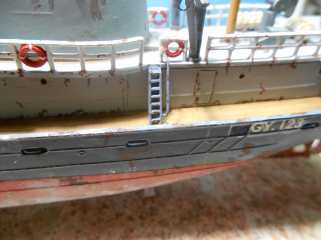

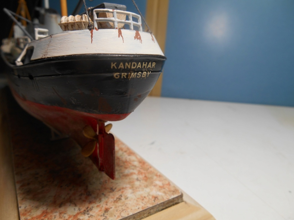

Les marquages sont corrects mais, trop vieux, ont besoin de vernis brillant pour être appliqués valablement sur la coque.
Il est préférable de le voir comme cela qu'en gros plan.

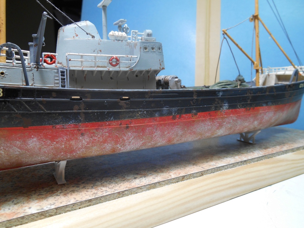

J'en ai fait un bateau qui a beaucoup servi. La coque est incrustée de sel et de concrétions minérales diverses, tels qu'on en voit en milieu
marin. Elle aurait besoin d'un sérieux radoub. Il y a de la rouille partout. On m'a dit que beaucoup de bateaux de cette pêche sont
dans un état encore pire.
