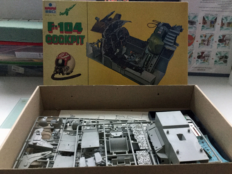

Bonsoir Famille.
Je viens de recevoir mon colis des U.S.A. et il faut reconnaitre qu’il est assez vieux mais au complet et a un prix raisonnable car il est assez difficile de trouver.
Je vais donc essayer de lui donner un peu plus de vie avec de la fibre optique et quelques effets de lumière avec un mini arduino incorporé au socle.
Voici la photo de la boite.
N.B.
Tous les conseils pour le montage et les effets sont les bienvenus, merci d´avance.
Georges.
N.B.
Georges.
