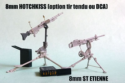

Message par fgeiu Ven 7 Juil 2017 - 23:04
Ta mitrailleuse, ça ne pourrait pas être une Hotchkiss ou une St-Etienne 8mm ? Si oui, tu as Azimut qui en a fait une (ref 35397).
©armesfrancaises.free.fr
Kfz.69 Krupp Protze FFI Tamiya 1/35 question peinture - Page 2 Mitr_h10
Kfz.69 Krupp Protze FFI Tamiya 1/35 question peinture - Page 2 Azimut10
 Kfz.69 Krupp Protze FFI Tamiya 1/35 question peinture - Page 2 2002502625
Kfz.69 Krupp Protze FFI Tamiya 1/35 question peinture - Page 2 Thumbn10

Message par bernard03 Sam 8 Juil 2017 - 8:51
bonjour
merci pour vos réponses !
non non , la pétoire est clairement identifiée comme étant une 7,62 mm sMG 218 (r)
nom allemand de la Degtyarev DS 1939

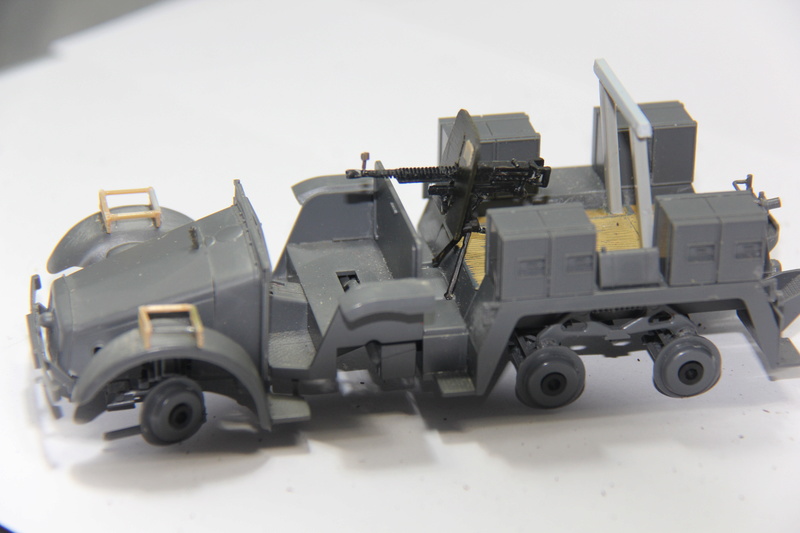

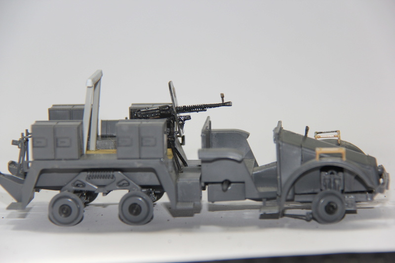

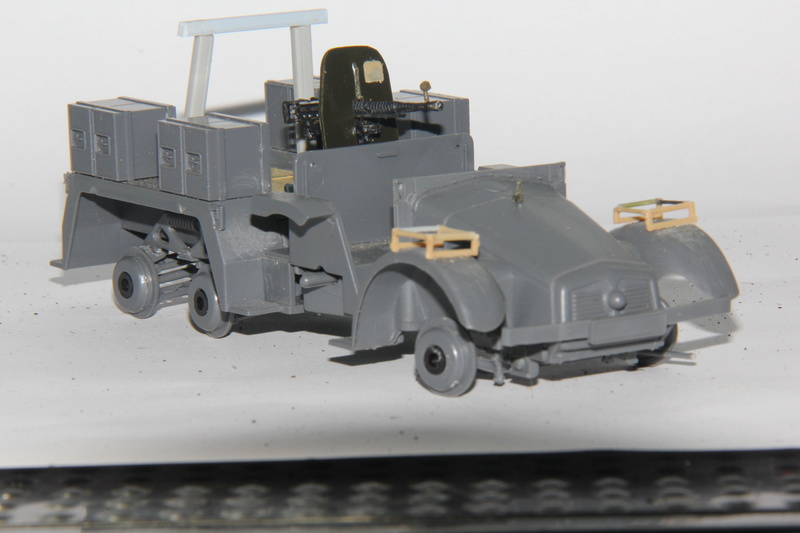

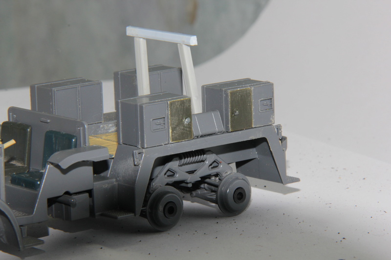

Message par bernard03 Mar 11 Juil 2017 - 15:13
' jour
finalement pour la mitrailleuse après avoir consulté tous les sites de vente , de l' ukrainien a l' asiatique le plus lointain , pas d' autre choix que de la faire soi même !
alors :
culasse de 30 US au 32eme piquée sur un TBM 3 ( l' avion )
canon tourné dans un ressort de suspension d' Opel Maultier
le reste bouclier et berceau , chutes de plastique
il faut par contre que je change l' oeilleton ridicule ici !
alors au jeux des 7 erreurs vous n' aurez pas de mal a gagner ,mais ça fait illusion , j' ai juste essayé de respecter les dimensions de l' arme réduite 35 fois !
pour le reste les autres modifs de cette engin particulier sont faites
portique , paniers sur les ailes , butée de pare brise
Kfz.69 Krupp Protze FFI Tamiya 1/35 question peinture - Page 2 00411
Kfz.69 Krupp Protze FFI Tamiya 1/35 question peinture - Page 2 00612
Kfz.69 Krupp Protze FFI Tamiya 1/35 question peinture - Page 2 00911

Message par kurgan Mar 11 Juil 2017 - 17:34
très bien joué pour la MG!!  number-one-respect
Nombre de messages : 27583
Kfz.69 Krupp Protze FFI Tamiya 1/35 question peinture - Page 2 Empty Re: Kfz.69 Krupp Protze FFI Tamiya 1/35 question peinture
Message par Lysander001 Mar 11 Juil 2017 - 20:57
kurgan a écrit:très bien joué pour la MG!!  number-one-respect
Je confirme.
Nombre de messages : 4762
Message par Sgt Pepper Mar 11 Juil 2017 - 21:07
Super boulot de scratch  number-one-respect

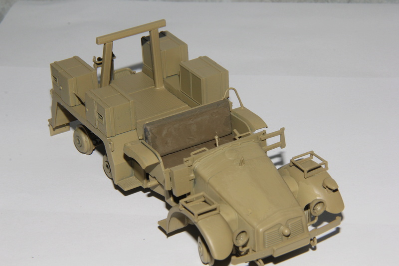

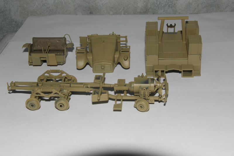

bonjour
bon , l' engin ayant reçu toutes ses modifs ( j' ai quand même volontairement omis certains détails dont je ne voyait ni les tenants ni les aboutissants ) , les 4 parties principales reçoivent un, première couche de TS30 Tamiya
je préfère ne pas assembler ces 4 parties pour faciliter la peinture des détails comme le moteur , les boîtes de transfert sur le châssis
d' après le film , l' engin semble très propre et repeint a neuf , on ne voit pas d' écaillures ni de rayures , donc le vieillissement se limitera a quelques écaillures dans la cabine et sur le plancher de la caisse et un peu de poussière sur le châssis
zut , j' ai pommé une rambarde derrière le passager a refaire ! gnark gnark
Kfz.69 Krupp Protze FFI Tamiya 1/35 question peinture - Page 2 00112
Kfz.69 Krupp Protze FFI Tamiya 1/35 question peinture - Page 2 00216
Kfz.69 Krupp Protze FFI Tamiya 1/35 question peinture - Page 2 00312
ah oui ! pour la croix de Lorraine ce sera noir , toutes les photos d' engins jaune sable capturés , montrent que c' est du noir qui a servi pour les marques des nouveaux propriétaires Fifi , sauf les étoiles blanches évidemment , maintenant si vous me prouvez le contraire ................................... Rolling Eyes Rolling Eyes

Message par Sgt Pepper Ven 21 Juil 2017 - 21:11
Belle base pour la suite

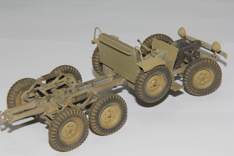

Message par bernard03 Sam 22 Juil 2017 - 16:16
merci jeune homme
le châssis est peint et légèrement patiné
pour la banquette je l' ai transformée , en mastiquant les côtes de celle d' origine représentant du skaï ou du cuir , pour en faire une en toile , plus courante sur les engins de fin de série , les trous sont la pour montrer que malgré son relatif bon état , notre camion a déjà pas mal vécu !
Kfz.69 Krupp Protze FFI Tamiya 1/35 question peinture - Page 2 00313
Kfz.69 Krupp Protze FFI Tamiya 1/35 question peinture - Page 2 00412
Kfz.69 Krupp Protze FFI Tamiya 1/35 question peinture - Page 2 00511

Message par Sgt Pepper Sam 22 Juil 2017 - 16:21
Le jeune homme de 47 ans te dit bravo !  Very Happy
