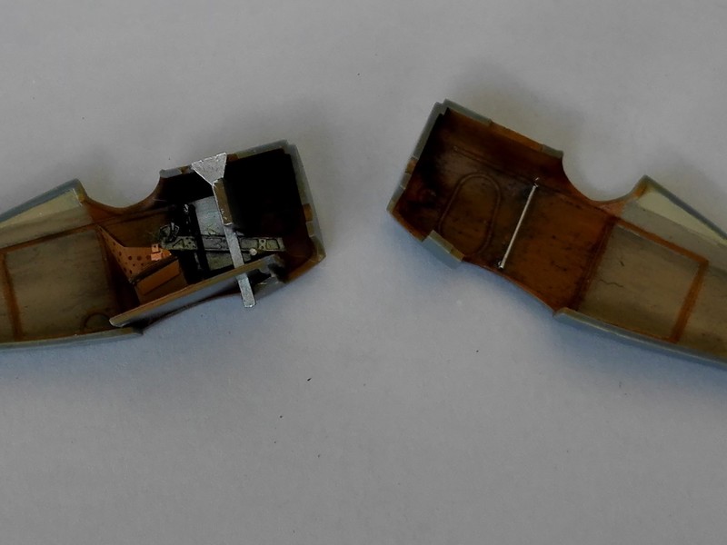

Le Fokker Eindekker avait besoin d'un adversaire: ce sera un de la famille d'avions qui mirent fin à sa supériorité dans les airs:
Sans aucune imagination, voici quelques photos de l'intérieur de la maquette, réalisé à base de ce qui est dans la boîte (et il y a tout, comme à chaque fois chez Eduard en version Profipack...)
Pour la peinture, c'est à base de teinte Gunze pour les parties en toile,et des Prince August Air pour le reste.
J'ai ensuite fait un vieillissement avec de la peinture à l'huile, un jus noir Vallejo, un peu de pigments et différents trucs et bidules...
Le temps de fermer de tout ça et de mastiquer les joints, et je vais pouvoir faire le moteur et les bois extérieurs en attendant que ça sèche...

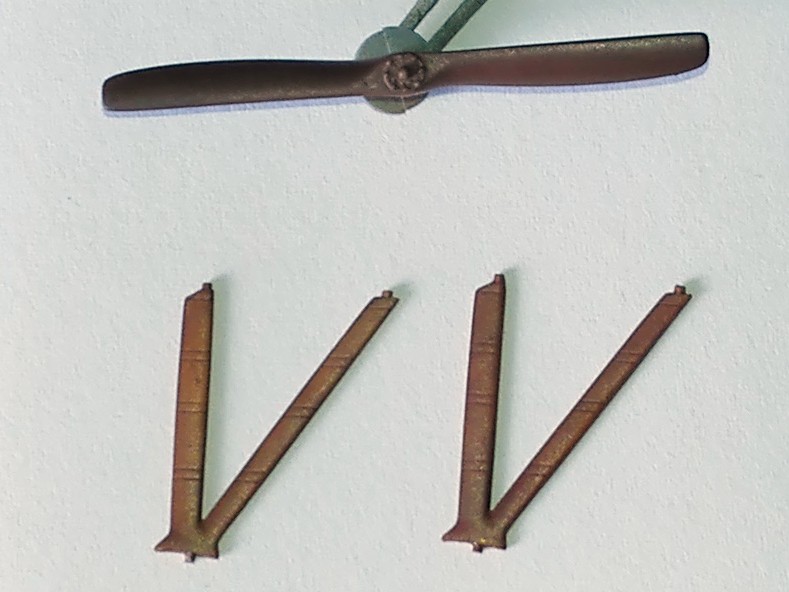

J'ai déjà fermé le fuselage, et le mastic est en train de sêcher... En attendant, j'ai l'hélice, les mats d'entretoise et surtout le moteur pour m'amuser...

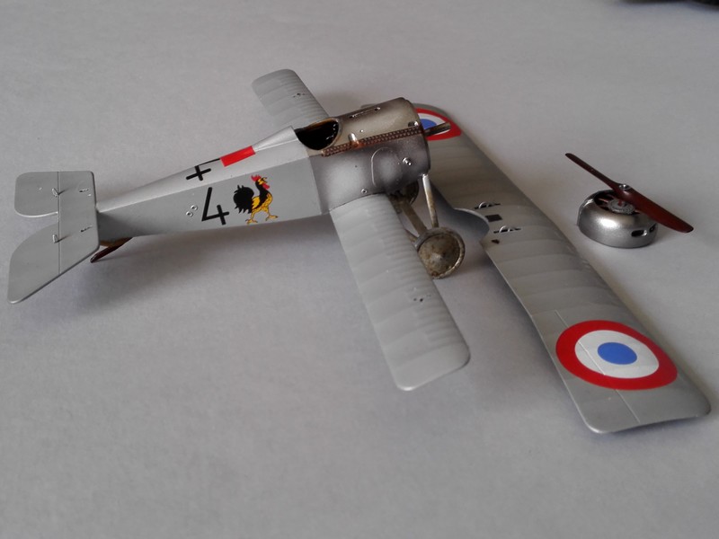

J'ai avancé à grands pas sur mon Nieuport, à tel point que je vais bientôt pouvoir faire l'assemblage final (enfin bon, quand j'aurai posé la mitrailleuse de capot, corrigé quelques pétouilles et vieilli tout ça.
Pour le contraste entre partie métalliques et enduite/peintes avec un enduit qui contient des particules d'aluminium, j'ai fait:
Pour le capot moteur, une couche de base avec du dark aluminium de chez Vallejo (gamme Acrylic metal color) suivi d'une éclaircie en aluminium de la même marque
Pour les parties entoilées, une première passe avec un mélange 70/30 de Mediume sea grey et d'alu mat de chez Prince August Air, avant de faire uen éclaircie avec les mêmes teintes mélangées à 50-50.
Pour la suite, rien que de très banal: vernis brillant, pose des décals et vernis satiné Pour la dérive, j'ai préféré peindre les bandes aux trois couleurs nationales plutôt que de risque les décals... D'où la différence de teinte!

c'est pas évident de peindre de grandes surfaces en couleur aluminimum
- Yoyo.le.petafCapitaine
- Nombre de messages : 3691
Re: Nieuport 17 (Eduard Profipack au 1/48)
Jeu 18 Mai 2017 - 12:49
C'est pas tant de peindre en aluminium que d'avoir l'état de surface impeccable que ça implique, ainsi que d'arriver à ne pas avoir un truc un minimum vivant au niveau des teintes...la quincaille a écrit:c'est pas évident de peindre de grandes surfaces en couleur aluminimum

Sgt Pepper a écrit:Superbe cet oiseau, la peinture est nickeltu dilues dans quelles proportions avec le diluant ?
Pour la "dilution", je rajoute environ 20% de Drying retarder. Mais c'est plus pour éviter que la peinture sèche sur l'aiguille que réellement pour diluer

J'ai commencé par patiner la cellule avec de l'engine grim de chez Ammo, avant de m'essayer aux projections de boues avec un produit Vallejo. Après quelques jurons pour faire tenir en place tout ça, ça donne ça:
