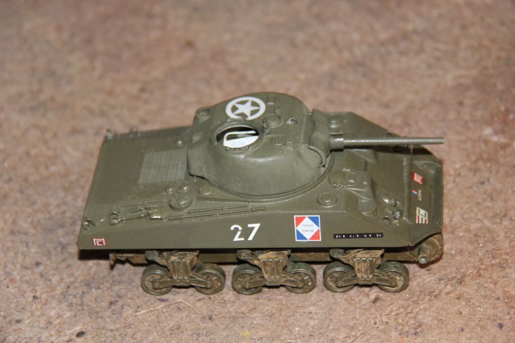

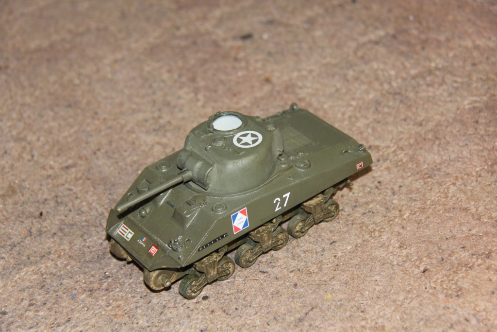

l' étude de la doc  montre que je n' ai pas choisi la bonne version en partant de cette caisse Tamiya !
le char réel était bien un M4 mais , DV ( direct vision ) aux postes de pilotage bien caractéristiques !
après avoir essayé de camoufler le problème avec des filets , des branchages ou positionné des figurines , rien de satisfaisant pour moi !
alors solution radicale , retour aux usines Bidouille and co , et transformation de notre M4 en M4 A2 , le bas de caisse reste du Tam sur lequel j' ai greffé une paroi arrière Dragon , la superstructure est aussi du Dragon , et j' ai recherché une déco autre que 2eme DB ( a cause de projet d' un autre modèle au couleur de cette division ) , j' ai donc recherché un M4A2 des régiments français de la 1ere Armée  , en tenant compte des spécificités de ma maquette , a savoir :
tourelle D50878 fin de production , avec joue droite épaissie et sans pistol port
masque et bouclier de canon M34A1
et surtout postes de pilotage non DV
après des semaines de recherche j' ai trouvé un engin du 6eme RCA 5eme DB le " Bugeaud " du 2eme Escadron , détruit a Belfort le 20/11/44 par un coup de panzerfaust le chasseur Ali Zmaili , chargeur , tué sur le coup , une façon de rendre homage a ces hommes venus de tous les coins du monde pour libérer la mère patrie !
coup de bol Peddinghaus propose cette déco , mais là encore désillusion tout est faux ou incomplet Suite Sherman recyclés 1/35 - Page 2 00121
Suite Sherman recyclés 1/35 - Page 2 00219et surdimensionné en plus les couleurs sont tellement transparentes qu' il faut une couche de blanc dessous , j' ai donc tout extrais de la boîte a rabiot , sauf le nom qui reste trop gros , mais bon , de guerre lasse , ça restera comme ça !
