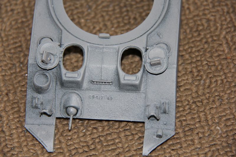

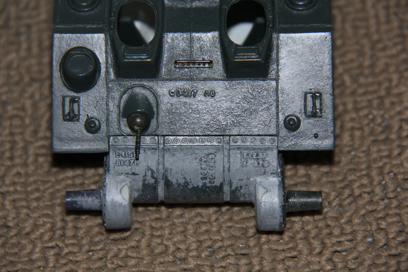

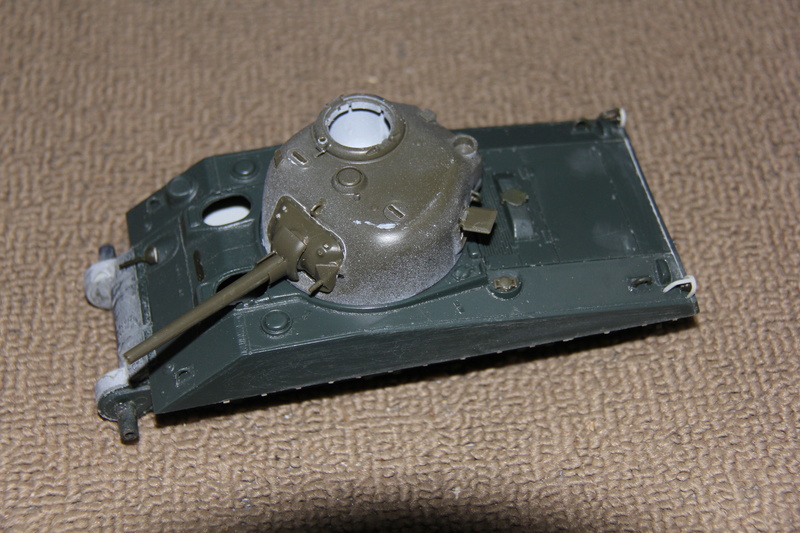

bonjour
bon après la teuf et une bonne crise de foie , retour au plastique !
pour le montage de mes chars je procède toujours par sous ensembles , montés peints , décorés et vieillis séparément , je trouve que ça facilite certains montages , comme les chenilles et la encore facilite la peinture , l' accès a certaines parties étant plus aisé !
pour un Sherman , je monte donc le châssis avec ses bogies , la caisse et la tourelle , le tout étant réunis au dernier moment
donc voici la caisse , recouverte d' une très fine couche d' apprêt gris en bombe ( peinture auto )
on constate tout de suite que l' avant des postes pilote et radio mitrailleur réclament un peu de mastic sur leur face avant
les yeux de linx constateront qu' il n' y a pas de phare , c' est une caractéristique , constatée sur plusieurs photos de M4A4 du 2eme Cuir
vus lors de la libération de Marseille , j' en ignore la raison !
les protections de ces phares en photodécoupe sont tirées d' une vieille planche Verlinden , en essayant de les tordre comme constaté sur les photos d' époque
la tourelle , a 99% Taska , se monte toute seule
pour le chassis , ayant besoin de bogies avec guides chenilles bien particulier , j' ai du taper dans la boîte du M32 Taska , et en compensation , j' ai commandé pour ce même M32 des suspensions AFV ,déception , si les suspensions sont fonctionnelles , peut d' intérêt pour moi , cette maquette étant destinée a croupir en vitrine , les roues ne sont gravées que d' un côté , laissant leur faces internes représentées par .............................du vide ! un scandale a notre époque !

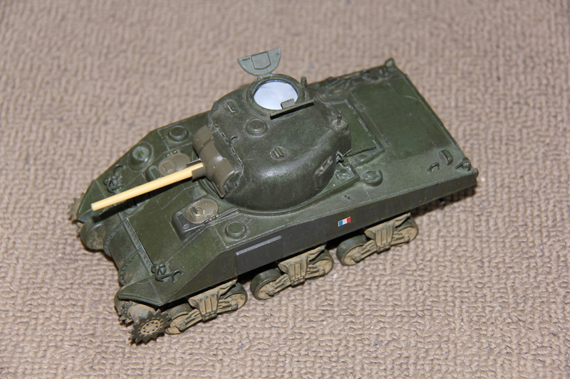

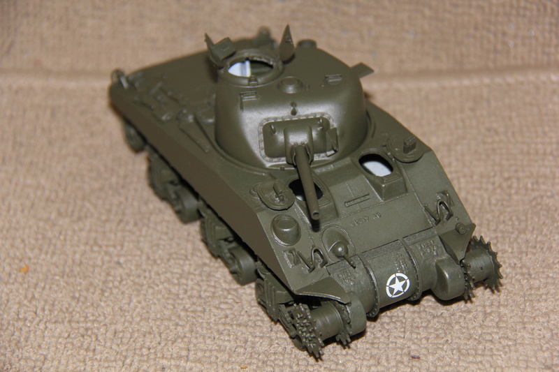

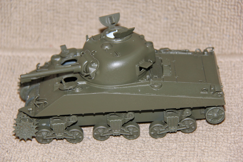

bonjour
comme j' ai mis un S entre parenthèses dans le titre , voici donc le N° 2 , qui commencé il y a pffffffffffffff ! des années profite du montage de son frère pour avancer un peu !
c' est un M4 Tamiya a 90% a part les suspension d' origine Dragon ou Academy , le canon en résine Verlinden , le bouclier Taska !
les deux ensembles
les deux ensembles

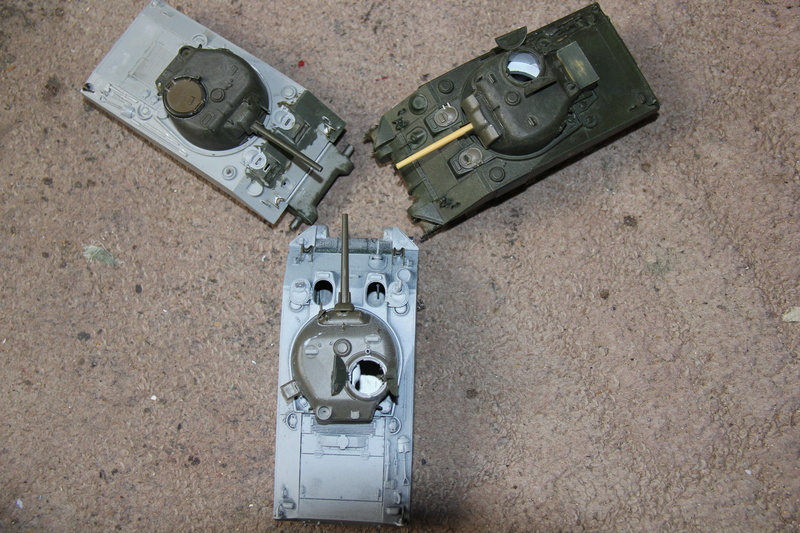

bonjour
bon après étude de cette boîte a rabiot , j' ai trié de quoi faire 3 Sherman complets , plus un a 80% , pour ce dernier , je serai bien obligé de faire appel aux accessoiristes !
en fait le plus compliqué a été de trouver suffisamment de bogies et de roues
dans le sens des aiguilles d' une montre , en haut M4 A2 , M4 , M4 A4
L' hypothétique 4eme larron , un M4 A1 (76 )
les décos retenues seront :
pour le A2 St Malo du 5eme RCA 1ere DB
http://www.chars-francais.net/2015/index.php/classement-individuel/m-4-sherman?task=view&id=1075
pour le M4 " Paris " du 64eme RADB 2eme DB
http://www.chars-francais.net/2015/index.php/classement-individuel/m-4-sherman?task=view&id=1019
pour le M4 A4 " Valenciennes " du 2eme Cuir 1ere DB
http://www.chars-francais.net/2015/index.php/classement-individuel/m-4-sherman?task=view&id=1099
pour le A1 si il arrive au bout , je verrai bien " Léopard " du 1er Cuir 5eme DB
http://www.chars-francais.net/2015/index.php/classement-individuel/m-4-sherman?task=view&id=937

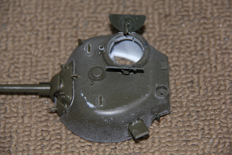

Re: Sherman ( s ) 1/35 N°2 le M4A4 déco
attention sur ton 76 tu as du jour au niveau du mantelet et de la tourelle
on voit du blanc
on voit du blanc
saran45- Caporal-Chef
- Nombre de messages : 378
Localisation : Balma31
voui voui ! j' ai vu , pour terminer celui la , y a beaucoup de boulot , c' est le petit plus après les 3 autres !saran45 a écrit:attention sur ton 76 tu as du jour au niveau du mantelet et de la tourelle
on voit du blanc

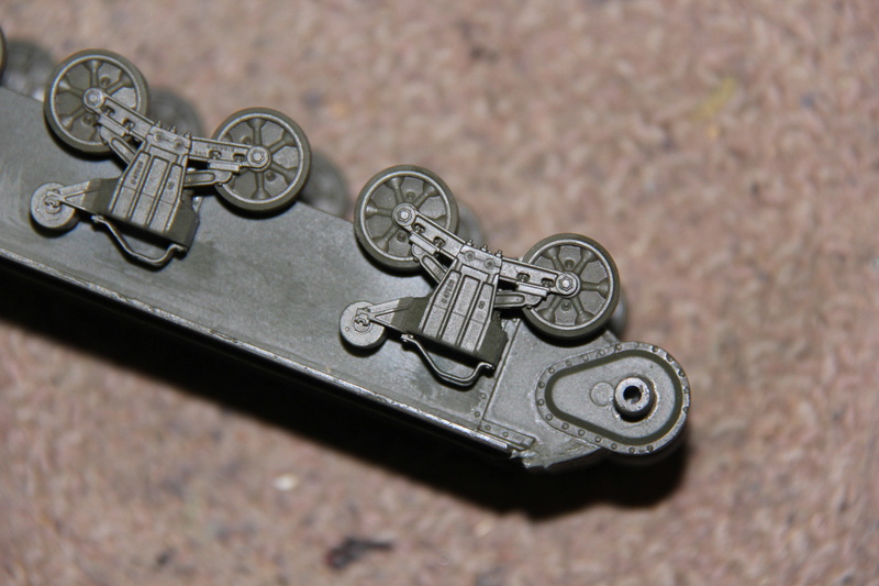

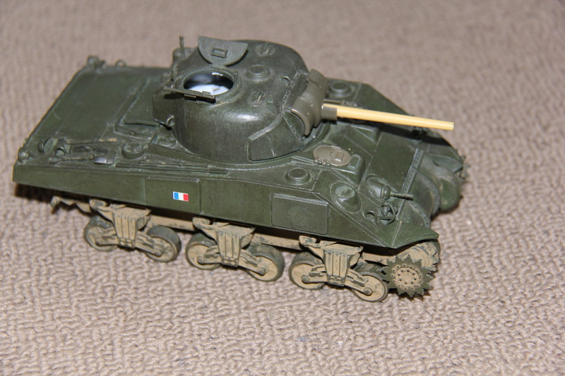

bon revenons a nos mou.......M4 !
comme il faut bien y passer , je me suis attaqué au montage des bogies Taska , après avoir poncé les 12 roues de route , ça paraît assez complexe comme montage , mais faut reconnaître que c' est pas mal foutu , même si je préférerais un système un peu moins mobile , surtout avec des chenilles vinyle !
Taska nous propose donc des bogies avec support de galet horizontal et cales pour réhausser ce galet , suis pas certain que mon M4A4 modèle ait été équipé de ce type , quoique :
http://museedelaresistanceenligne.org/musee/doc/image/recto/grande/7127.jpg
bon ce qui est certain c' est que les guides sont d' une forme bien particulière rarement vue sur des maquettes
ensuite comme ces bogies ne sont pas prévus pour être montés sur ce chassis d' une autre marque , ben faut improviser en veillant a ce que l' ensemble ne soit pas bancale ( je me sers d' un Sherman étalon , pourvu de ses pièces d' origine , pour régler la hauteur )
une fois cette opération terminée , j' assemble a sec la caisse , sur le chassis , puis la tourelle et hop un coup de pshit léger sur le tout avec une bombe Tamiya TS5

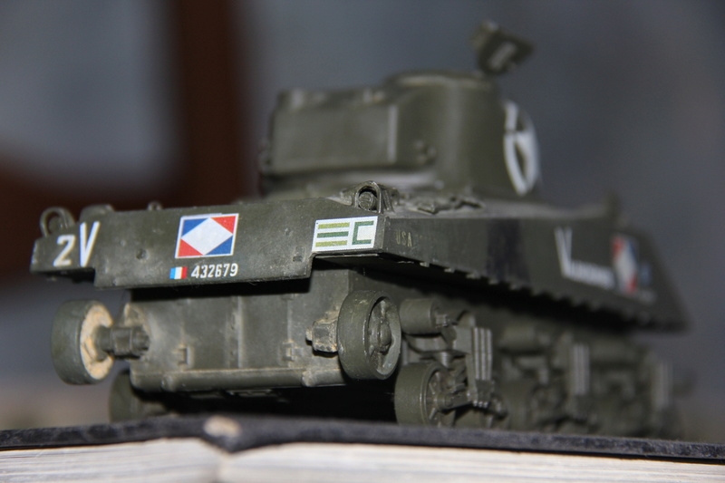

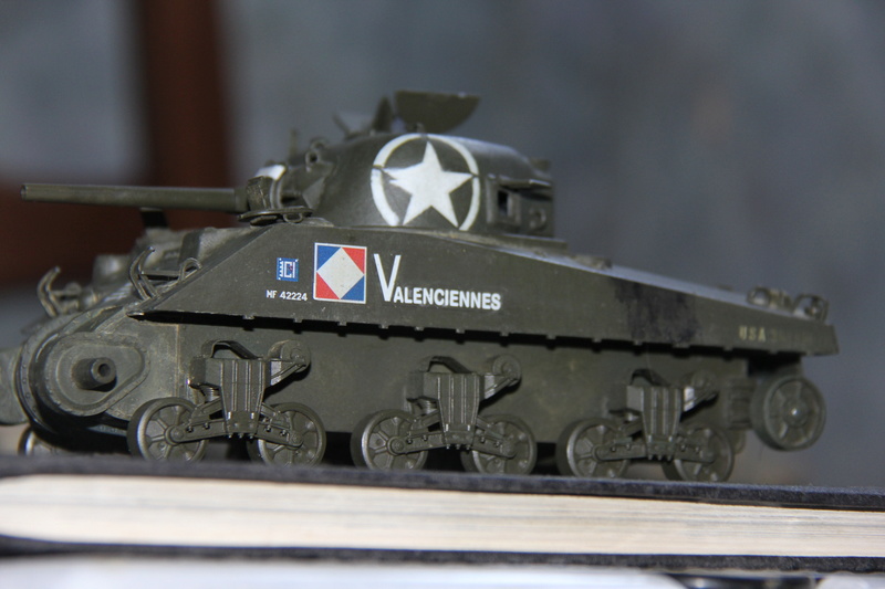

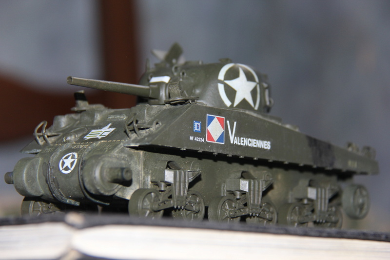

bonjour
en attendant la 2eme mi-temps du WE prochain , on digère tranquilou en maquettant un peu !
voici donc venu le temps d' attaquer la déco du N°2 de cette série le M4A4
se sera donc " Valenciennes " du 3eme peloton ( Lt Giraud , encore un fils du général )
du 4eme escadron du 2eme Cuir lors du débarquement de Provence , 1ere DB de la 1ere Armée a débarquer , elle est mise a terre dès le 15 août sur la plage de la Nartelle , puis regroupée a 3km environ a l' est du Plan-de-la-Tour , la veillée d' arme s' achève le 17 et le 2eme cuir est prêt a prendre part a la libération du territoire !
cette déco , pour moi une des plus " haute en couleur " pour un Sherman , est réalisée grâce a un nouvel artisan français Histopics , qui a réalisé une planche de très belle facture , malgré quelques erreurs ou imperfection , par exemple , il s' est planté sur l' immatriculation qu' il donne comme étant 432670 au lieu de 432679
( je lui ai signalé , et il m' a dit qu' il corrigerait sur un prochain tirage )
autre " imperfection , le vert pré de la lettre et de la barre centrale du code TQM parait un peu sombre par rapport a la documentation , mais bon le reste est plutôt pas mal
par contre cette déco laisse encore quelques zones d' ombre :
sur la présence ou non de l' étoile du toit de tourelle et surtout sur le marquage a l' arrière du char qui devrait avoir la 1ere lettre de son nom précédée du N° de sa position dans le peloton , Histopic donne donc 2V , hors Paul Gaujac , le grand spécialiste de la 1ere Armée donne dans son organigramme la 3 eme place a ce char , donc 3V , mais il donne la 2eme place a " Vaucouleurs " , et pourtant une photo de l' arrière de celui ci montre clairement 5V .................
rappelons que ce peloton était composé de :
Verdun
Vaucouleurs
Valenciennes
Vesoul
Valmy
mais dans quel ordre ???????????????????
Peddinghaus avait aussi sorti une planche sur le même sujet , mais avec des couleurs suspectes ( bleu du drapeau 1804 ) et surtout incomplète puisqu' il manquait le code TQM et l' immatriculation
ces engins lors du débarquement portaient l' étoile blanche de reconnaissance , a la demande des américains , seulement voilà , chaque équipage ou du moins escadron a interprété cet ordre a sa manière en plaçant des étoiles plus ou moins grosses et surtout plus ou moins a l' envers , certaines étant pointe en bas
au 4 escadron , c' est donc une étoile plus ou moins grande sur les flancs de tourelle , , une sur le bloc de transmission et peut être une sur le toit de tourelle , ce qui serait logique , reconnaissance aérienne oblige , mais je n' ai pas de photo l' attestant
pour revenir au " Valenciennes " , on constate que soit l' équipage était pas très doué en peinture , soit y voir une forme de " je m' en foutisme " , en effet cette étoile est vraiment peinte sans soin , l' étoile et les cercles étant irréguliers ( peinture a main levée )
une autre étude attentive de la photo , montre la présence d' une autre étoile simple sous le marquage TQM du glacis avant , et en agrandissant on peut voir un ancien registration number US partiellement effacé , d' ailleurs peut être était il bleu !
le drapeau 1804 ( un guidon je crois chez les cuirassiers ) semble plutôt de forme carrée
photo de référence :
voici donc mon interprétation
Verdun
Vaucouleurs
Valenciennes
Vesoul
Valmy
Très belle petite famille!

bonjour
merci a tous , vous êtes bien indulgents !
la réalisation de cette déco s' est avérée bien euh .........em ........ !
si la base de la partie française provient d' une planche Histopics , la partie US et a faire soi même
donc après peinture et vernissage en brillant , j' ai mis les motifs de Histopics , et re vernis en brillant , seulement voilà , j' ai utilisé un vernis a tableau Lefranc et Bourgeois a base de solvant qui est très fin et très brillant , un peu long a sécher , par contre les décals histopics , n' ont pas mais alors vraiment pas appréciés , ils ont été littéralement dissous par le vernis !
donc décapage et repose de nouveaux décals , si j' avais une planche de drapeaux 1804 , pour le nom " Valenciennes , j' ai utilisé une planche Peddinghaus aux motifs un peu épais , et l' on voit par rapport a la photo de référence que les branches du V sont un peu trop ouvertes ( pas sur que je laisse ça comme ça ! )
cette fois , j' ai utilisé un vernis Pebeo acrylique !
pour l' étoile de tourelle , je suis parti sur un pochoir , ce qui pour certains d' entre vous aurait été une formalité , mais qui pour moi a été catastrophique , donc re décapage et je suis revenu a une formule plus classique , les décals , j' ai pris les plus grosses d' une planche Microscale ( 18mm ), qui une fois posées me sont parues encore trop petite , donc on enlève tout et on recommance !
cette fois j' ai utilisé 2 étoiles de 22mm récupérées sur une planche Italeri du DUCK , en récupérant juste l' étoile , les portions de cercle étant posés séparément un par un et comme tout était encore trop net , j' ai retouché le tout au pinceau !!!!!
