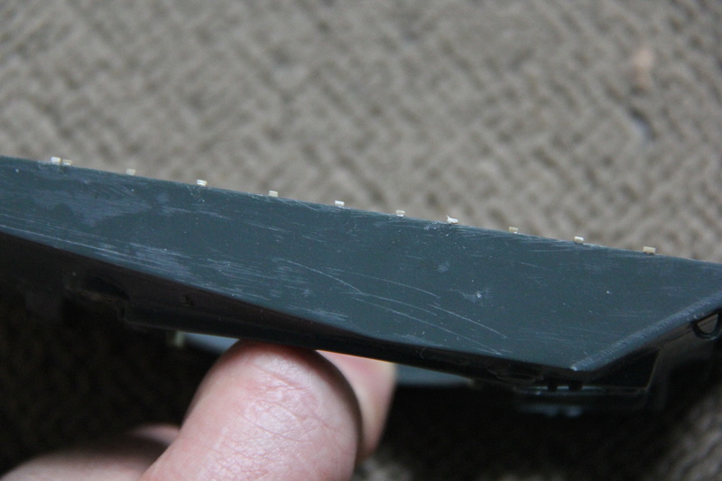

bonjour
bon , voila un montage qui risque de prendre plus longtemps que prévu !
déjà il faut corriger le kit de correction
en effet si l' on compare ce kit avec ce qu' ont fait Academy , Tamiya , Dragon et Taska , les protections des axes de barbotin sur le blindage du différentiel sont trop " maigrichons " il faut pratiquement en doubler l' épaisseur !
ensuite si je me base sur cette photo de référence ,
http://museedelaresistanceenligne.org/musee/doc/image/recto/grande/7127.jpg
on voit que le bas de caisse est constellé de petites protubérances , sans doute destinées a la fixation des " jupes " latérales ( j' avais jamais remarqué ce détail ) , et ça doit être visible , alors il faut couper une trentaine de petits bouts de profilé , j' avoue que la taille et le nombre sont estimés , faute de document fiable
maintenant si vous regardez la photo , on voit un beau militaire en maillot de corps , voila une belle figurine a réaliser , si vous avez des idées !
