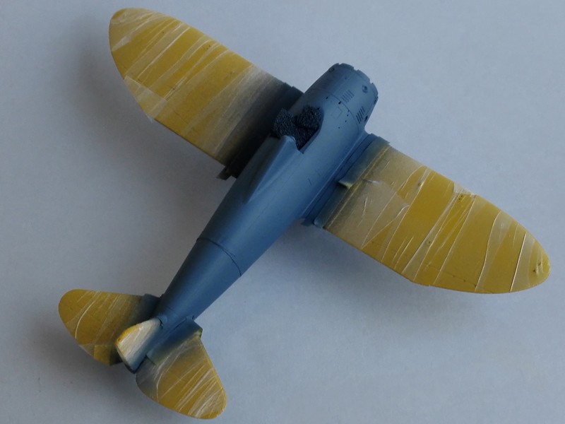

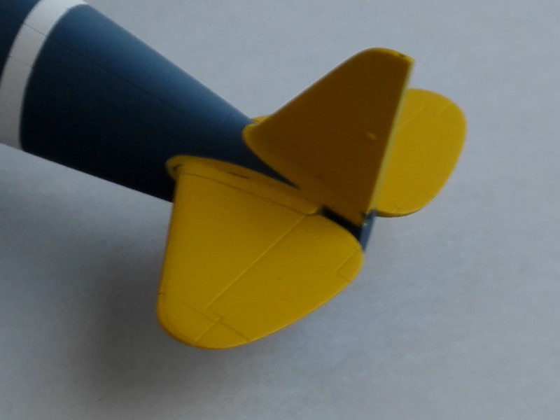

Alors ce week-end, ça a été masquage de l'avion, avec du scotch Tamiya et du parafilm (et un une passe de gris très très foncé pour les zones de marche):
Après le pschittage du bleu
et le moment de vérité avec le retrait des masques...
Au moins, déjà, je n'ai pas arraché de la peinture au retrait, c'est déjà ça de gagné... Et la bande blanche est à peu près régulière
Mais bon, il va quand même il y avoir quelques retouches à faire

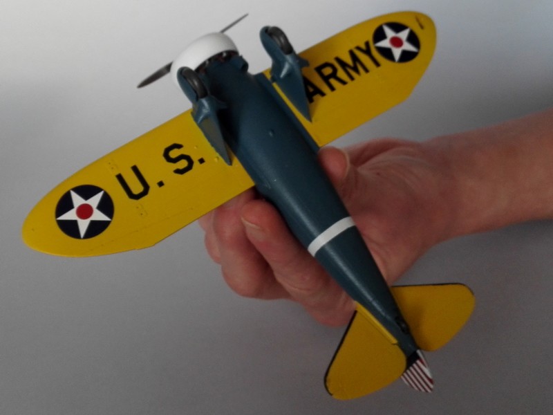

Et le P-26 avance...
Le moteur, c'est bon... Surtout que c'est une des parties de la maquette qui m'a causé soucis les dernières fois.
Faut dire que les autres fois, j'avais tendance à tout peindre séparément et à assembler le tout à la fin. Ce qui donnait des demis capots moteurs qui joignaient quand ils en avaient le temps et l'envie Autre problème, les pipes d'échappements collées sur champ à l'arrière du moteur et qui reprenaient leur indépendance au moindre regard un peu trop appuyé...
Cette fois, j'ai donc fait différemment:
J'ai assemble dès le début les 2 demis-capots avec l'étoile du moteur, ce qui m'a permis d'obtenir un beau joint bien nickel.
Et j'ai percé les pipes d'échappement pour y loger un bout de fil métallique. Avec un autre trou dans le cylindre, j'espère que cela tiendra mieux.
Quelques couches de peinture plus tard, ça donne ça:
Comme vous pouvez le voir, la maquette a aussi reçu une couche de vernis brillant et ses décals...

le ventilo jaune et bleu..!!!
Cela change des tout blanc..!!

Superbe !
Je remarque que tu n'a aps sous couché le jaune par du blanc, et que ton résultat est très bon !
Quelle marque de peinture utilises -tu ? tam ? gunze ?
Tu utilises du parafilm : Est-ce vraiment bien ?
