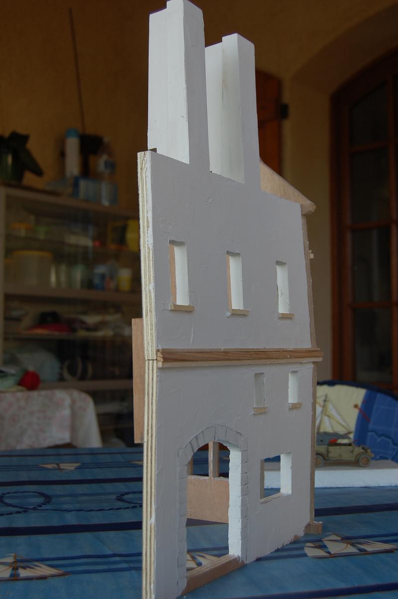

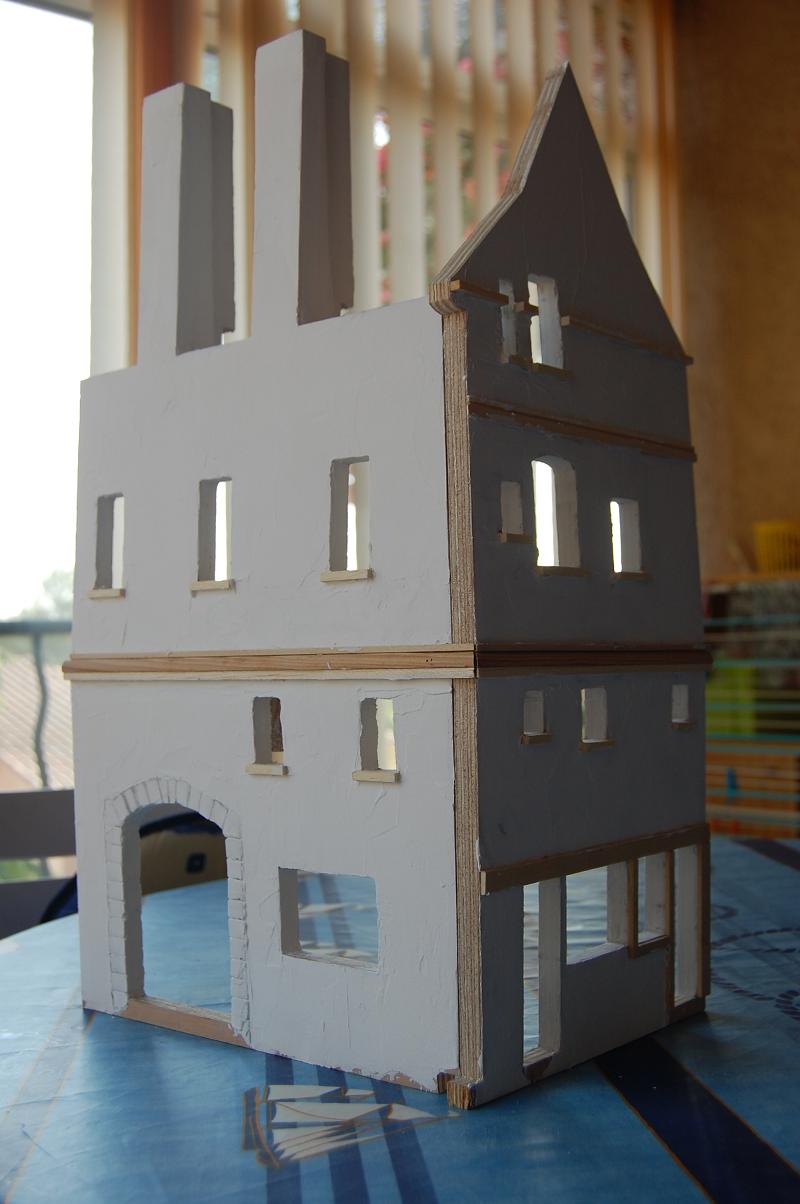

Comme je l'ai écrit plus haut, un jour, après avoir revu des gravures et des photos de maisons anciennes du vieux Paris et amusé par ces parois ventrues qui sont un défi pluriséculaire au fil à plomb, je me suis décidé à construire une maison au 1/32e, mon échelle de prédilection lorsque je monte des figurines Historex, en m'inspirant de ces images. Je n'avais aucune idée en tête, seulement l'envie de reproduire.
Selon ma technique habituelle - j'ai maintenant un recul de 18 ans qui me renseigne sur la "tenue" du procédé - j'ai choisi un contreplaqué fort de 15 mm. Si mes bases sont souvent en latté ou en aggloméré épais, solution anti voilage, je monte les murs d'élévation en contreplaqué d'épaisseurs variables selon les parois. L'avantage est à la fois la légèreté relative, la robustesse et la facilité d'assemblage, soit pas collage, par clouage simple, voire vissage pour ancrer les éléments lourds ou hauts. Avec mon expérience d'exposant, je me mets ainsi à l'abri des mauvaises surprises car, trimbaler des plaquettes, avec les vibrations et les chocs, c'est toujours un risque pour ce qui nous prend tant d'heures à réaliser.
Le contreplaqué, comme tous les bois, est cher, trop cher. C'est pourquoi, régulièrement, je visite ma grande surface de bricolage, au rayon du bois à la découpe, où j'ai la chance de trouver un plein caddie de chutes de CP ou d'agglo, un peu de mélaminé, parfois de l'isorel. L'intérêt est que le CP est d'épaisseurs différentes et les chutes sont suffisamment larges pour permettre une utilisation intéressante. Le caddie pour 10 €. Avec cette somme, généralement à la découpe, on achète un m² de CP de 12. Donc j'y trouve mon bonheur. Traçage, délignage à la scie à ruban puis passage à la scie à chantourner pour les ouvertures. Je fais un premier montage à peine pointé pour me rendre compte des proportions, de l'harmonie de l'ensemble et comparaison avec l'aide de "pépère", un vieux grenadier tête nue et sans bras, au garde à vous, complètement raté il y a bien longtemps. Depuis des décennies, il me sert d'étalon pour mes mesures des portes, fenêtres et même hauteurs de plafond. Il m'évite bien des erreurs d'échelle disgracieuses. Le pré montage m'informe sur le respect de mon modèle quand il y en a un, c'est-à-dire pas souvent.
J'applique une couche d'enduit à l'eau dit "enduit universel". Avantage: séchage ultra rapide, ponçage fin possible, excellente possibilité de gravure, accepte toutes les peintures après primaire et, surtout, excellente adhérence au CP et au bois nu. Depuis 18 ans, je n'ai jamais constaté de fissurations, de cloquage, d'écaillage ou de décollement. Si les détails en saillie sont accentués,
une ou plusieurs couches d'enduit supplémentaires peuvent être nécessaires. Le reste est affaire de gravure à la pointe sèche ou à la fraise. Bien sûr, pour un mur de pierres ou de briques, il faut de la patience mais je préfère m'astreindre à ce boulot de bénédictin parce que je sais à l'avance que le résultat sera étonnant et que cela en vaut la peine.
Ceux qui lisent mes posts pourront retrouver cette méthode décrite photographiquement dans le post "Un truc de ouf".
(Photos Armand FRASCURATTI)
Deux vues de la maison en carcasse. En tranche, le CP qui restitue à l'échelle 1 une paroi de 0,48m, ce qui, dans la construction ancienne bon marché, avec des matériaux variés et du remplissage, n'était pas rare. Ces parois s'amincissaient parfois au fur et à mesure de l'élévation. Si vous avez lu le texte, ces images se passent de légende commentée. Les saillies, corniches, enjolivures, rebords de fenêtres divers sont en bois collé ou pointé (parfois en balsa), soit en baguette fine, soit en moulure appropriée, posée avant l'enduit.
A présent, quelques vues de la maison en cours d'achèvement (la patine n'est terminée).

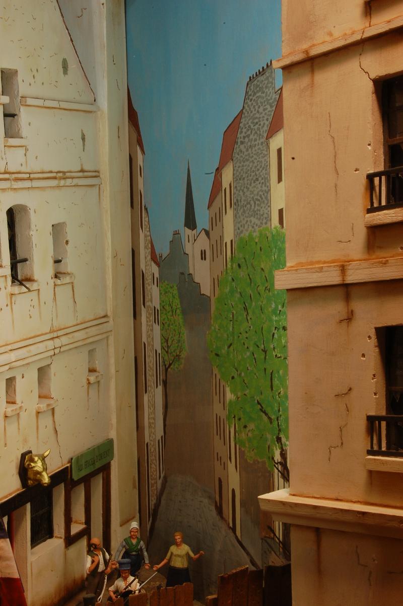

Si la maison forme le centre visuel du diorama, il faut aussi encadrer le regard et le guider vers elle par deux façades où la perspective est volontairement exagérée. Ces façades en hauteur sont des bouts de contreplaqué percé d'ouvertures elles mêmes taillées selon la perspective accentuée. Ce sont de simple bouts de bois de bric et de broc, comme dans les coulisses. C'est foutu comme l'as de pique mais l'effet est obtenu. On va s'en contenter.
Les bandes verticales figurent les façades des bâtiments de part et d'autre de l'ouverture, qui est la trouée de la rue. La perspective est volontairement forcée et destinée non à être scrutée mais à guider le regard vers le centre de la scène qui est le second plan.

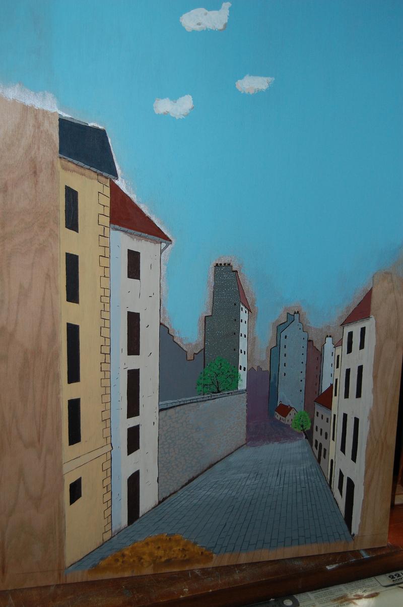

Partie du décor d'arrière-plan. On voit que la peinture, de la gouache acrylique, a été appliquée directement sur le bois, à main levée, sans autre préparation que quelques coups de crayon pour guider la perspective. Ce n'est pas ce qui m'a demandé le plus de travail et je m'étonne encore de ma facilité d'exécution pour un résultat que j'estime correct.
(Photo Armand FRASCURATTI)
Parois de gauche puis, au-dessous, paroi de droite du diorama. Peinture à la gouache à même le CP, à main levée, juste deux coups de crayon pour délimiter quelques lignes en perspective. A gauche, rue plane, à droite, rue en pente. Je n'en suis pas mécontent. Ca meuble sans attirer le regard car c'est tout sauf une oeuvre d'art, naturellement.
(Photos Armand FRASCURATTI) Pas fameuse hélas.

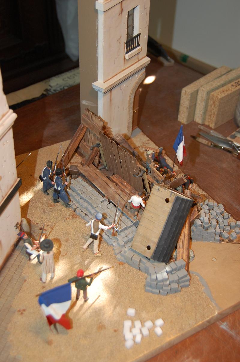

Mise en place, derrière la barricade.
Vue de dessus de la barricade. Tout n'est pas mis encore en place.
La façade décor de gauche n'est pas encore fixée mais prévue et on peu voir, au sol, les mortaises logement des tenons qui vont servir à la fixer. C'est construit solide.
Derrière la barricade toujours.

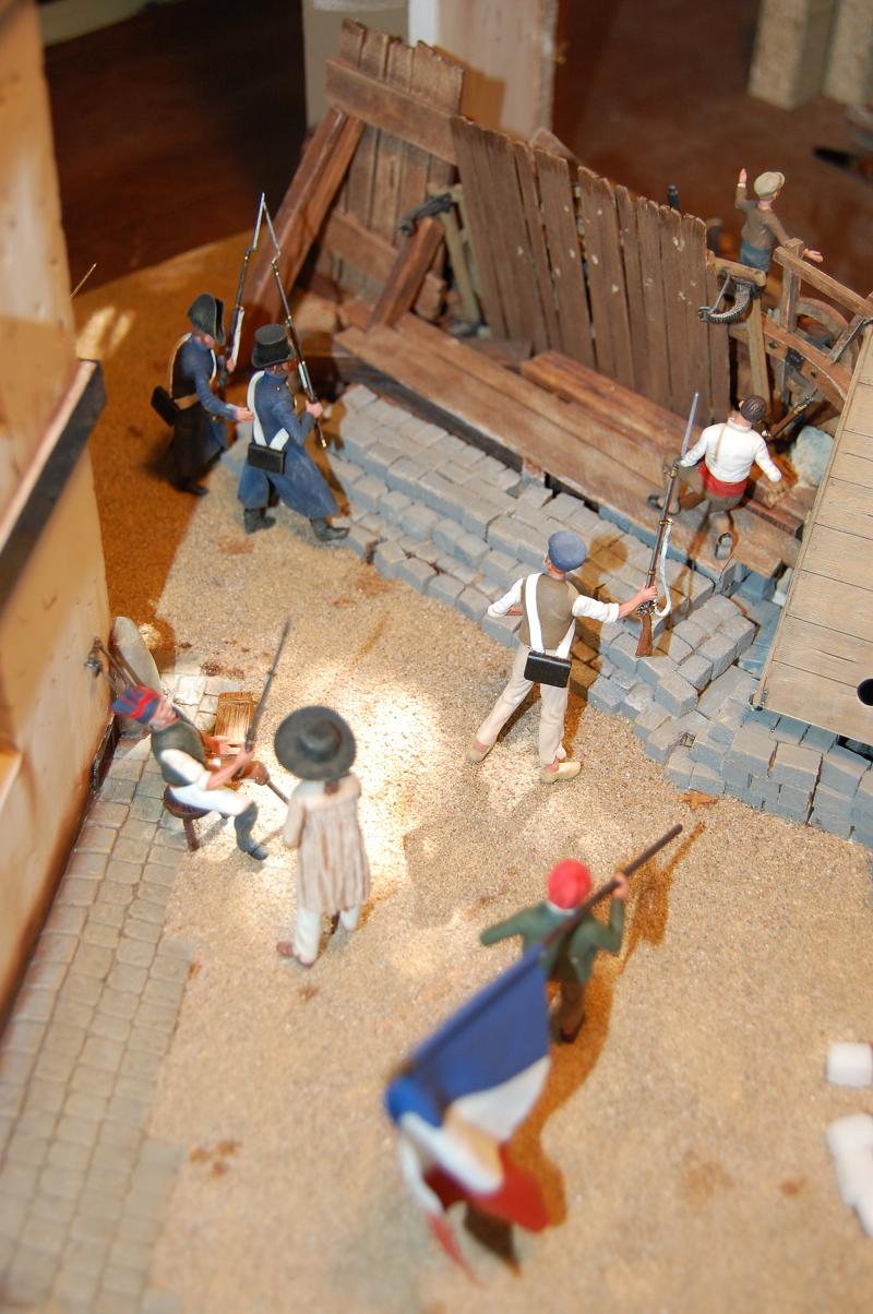

Deux lignards approchés trop près et abattus puis délestés de leurs armes. C'est le tout premier plan. La vue de face entre les fausses façades.
Maintenant, le final. Toutes les photos, maintenant, sont de ma femme Françoise PESCHARD FRASCURATTI et bien meilleures, heureusement.
Le rapin touche son fusil et la vieille moustache est son poste, il recharge les fusils. Auprès de lui, une giberne, la caisse de cartouches et son litron. A gauche, le bougnat et le garde national.
Inutile de vous présenter les personnages, vous les connaissez déjà sauf les deux ménagères qui apportent de quoi soutenir le moral des insurgés, du pain, du vin et une marmite de fricot. En raison du danger, un ouvrier leur enjoint de ne pas aller plus avant. On voit les devantures de la boucherie et du commerce d'épices. La devanture de la boucherie et sa porte sont à claire-voie car ces commerces devaient être ventilés en permanence, en l'absence de chambre froide pour la viande.
