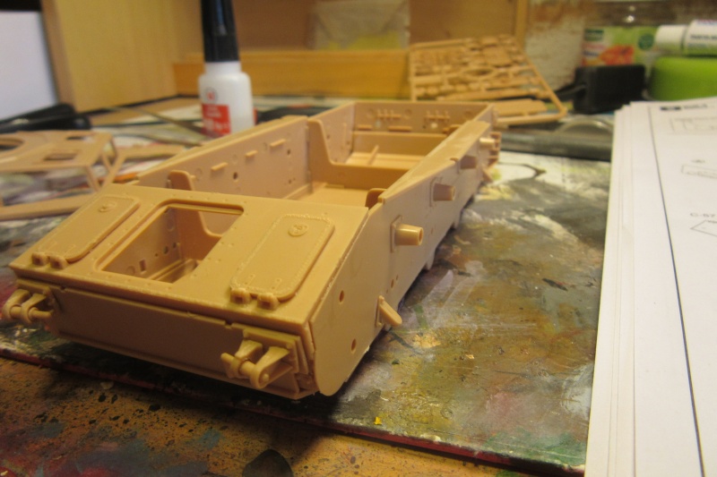

Et voici le début de mon montage :
![Panzer IV ausf C-Hobby Boss- 1/35 1ere_p14](https://i.servimg.com/u/f68/16/33/96/02/1ere_p14.jpg)
![Panzer IV ausf C-Hobby Boss- 1/35 1ere_p15](https://i.servimg.com/u/f68/16/33/96/02/1ere_p15.jpg)
![Panzer IV ausf C-Hobby Boss- 1/35 1ere_p16](https://i.servimg.com/u/f68/16/33/96/02/1ere_p16.jpg)
Et aujourd'hui, par ce beau dimanche pluvieux, c'est montage du train de roulement. youpi !
J'aurai aussi quelques questions.
Il y a des espaces apparents sur le châssis. Pour mastiquer au putty, il vaut mieux commencer tout de suite, ou bien attendre la fin du montage ?
Pour la photodécoupe, de même, il vaut mieux la poser au fur et à mesure, ou bien ne le faire qu'en fin de montage ?

Superbe départ ![number-one-respect](/users/2514/78/59/11/smiles/770329.gif)
Concernant tes question, je pense (les "pro" me contredirons peut-être) que tu devrait les faire au fur et a mesure du montage, car sinon, pour le putty, les zone a retravailler risque d'être a moitié couverte par une autre pièce, et donc moins accessible.

Salut ce kit c est une reprise de chez tristar c est ça non?
Pour le putty fais ça de suite plus facile a poser et a poncer.
Pour la PE tout dépend de l accessibilité des pièces, perso j en pose un maximum a la fin car plus pratique et comme ça tu as moins de risque a voir tes pièces voler quand tu m manipules ton kit pour coller le reste des pièces en plastique.

Oioid a raison pour le putty, tu bouche au fur et a mesure. Ceci dit ton montage démarre bien.

tout est dit surtout pour la P E je fais le max a la fin sinon dans les manip çà se décolle et comme c'est petit en général on perd des heures a retrouver les pièces
pour le putty je sais pas si il sont tous pareil mais j'utilise le tamiya et une fois mis je le lisse un max au white spirit çà évite beaucoup de ponçage

Oui, il s'agit d'un reboitage Tristar. En fait, il n'y a que le nom sur la boite et la notice qui changent...
J'ai du putty Tamiya, va bien me servir ... En montant à blanc la caisse sur le chassis, j'ai découvert un blanc de 2 mm sur la face avant.
Là, je viens de passer 2h à monter les petites roues et d'autres pièces, c'est long

Deux petites remrques sur le travail et le matériel avant de te souhaiter bon montage.
A propos de mastic, la plupart des moules récents en demandent très peu, pour ma part je n'en utilise jamais!
Souvent les jours sont le résultat de micro erreurs qui s'additionnent donc je pense qu'il faut bien vérifier avant d'en employer que la pièces concernée a été bien posée et bien préparée (nettoyage à la lime des lignes de moulage, des joints etc).
Parfois deux pièces peuvent laisser un jour entre elle, mais s'il est recouvert par une autre, cela n'a guère d'importance!
A propos de photodécoupe, tu peux parfaitement la détacher de sa grappe avec une lame de cutter neuve en te posant sur une suface bien dure : un carreau de faïence par exemple, et en passant plusieurs fois ta lame sans trop appuyer.

Le chassis a 4 encoches pour poser la caisse dessus:
![Panzer IV ausf C-Hobby Boss- 1/35 Panzer10](https://i.servimg.com/u/f68/16/33/96/02/panzer10.jpg)
