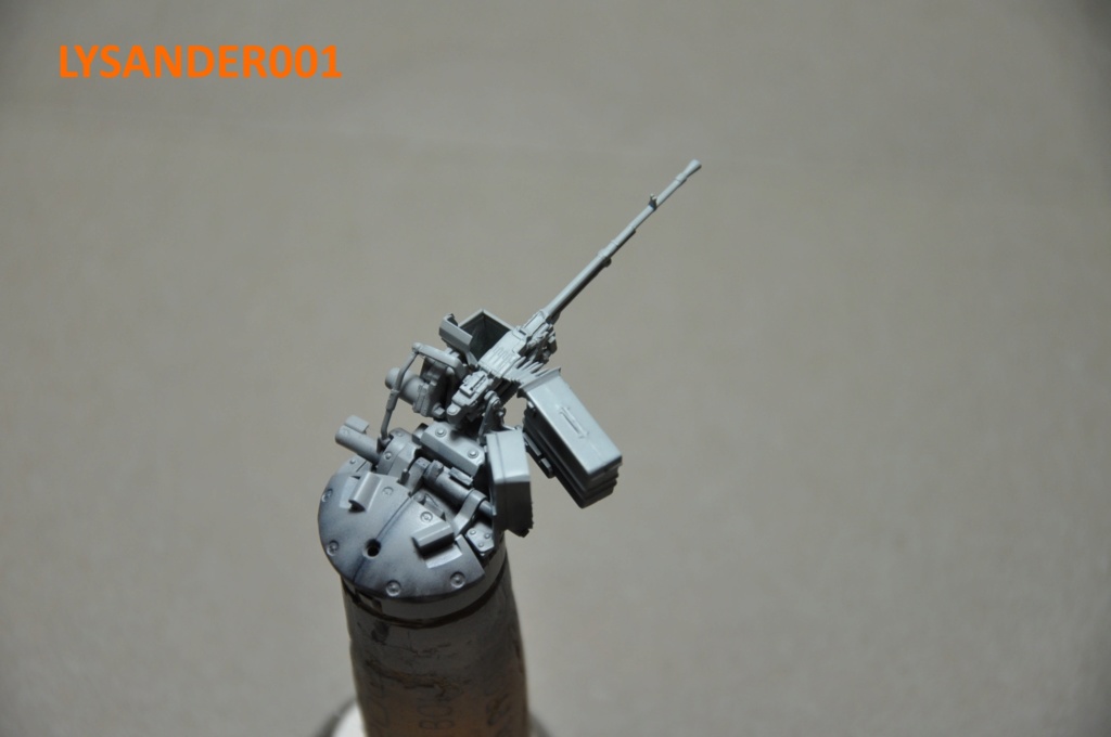

Voici le canon métal. Le montage a été très difficile. C'est la 1ère fois que j'assemble du métal. J'ai collé à la cyano la photo-découpe sur le canon. Il me reste à poncer la cyano qui a débordé avec un papier très fin.
T-90A Meng 1/35 - Page 3 <a href=T-90A Meng 1/35 - Page 3 Dsc_0017" />
T-90A Meng 1/35 - Page 3 <a href=T-90A Meng 1/35 - Page 3 Dsc_0018" />
J'ai des pièces qu'il me reste et je ne vois vraiment pas à quoi elles servent. Ce qui est normal vu que le canon est fourni sans plan  Evil or Very Mad. J'ai pris le canon le moins cher que j'ai trouvé, mais j'aurai dû prendre le plus cher.
Pour le finir, je découperai la ligne de soudure qui est inexistante sur le canon métal pour la recoller.
T-90A Meng 1/35 - Page 3 <a href=T-90A Meng 1/35 - Page 3 Dsc_0019" />
Par contre, j'ai besoin de votre aide. Normalement les anneaux sont serrés à l'aide de goujons et d'écrou. Que puis-je utiliser pour représenter dans une certaine mesure ces détails? J'avais pensé à insérer un petit bout de fil de cuivre. Si vous avez d'autres idées je suis preneur.

Très beau ce canon, malheureusement je ne pourrai pas t'être d'un grand secours, ne connaissant absolument pas ce matériel number-one-respect
T-90A Meng 1/35 - Page 3 Empty Re: T-90A Meng 1/35
Message par Wallace101 Dim 6 Mar 2016 - 18:23
Nickel ce canon, pour les débordements de cyano tu peux passer avec un pinceau imbibé d'acétone également, ça laissera moins de traces

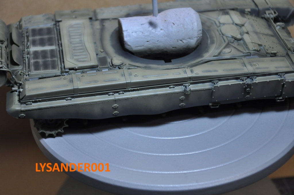

Message par Lysander001 Mar 31 Juil 2018 - 22:33
Salut,
Voici la suite avec un début par forcement concluant de cette méthode. Je l'ai réalisé avec mon interprétation en faisant aussi quelques ombrages.

Cela a été dur de travailler avec une buse de 0,2. Je trouve qu'il n'y a pas assez de contraste entre le noir et blanc. Bon après, j'ai sous-couché en gris, puis le noir pour finir avec le blanc.
Je suis ouvert à toutes critiques qui me permettront de m'améliorer.

Message par arthenius Mer 1 Aoû 2018 - 0:25
J'ai le meme en stock ce montage donne envie, j'ai moi aussi le canon metal par contre j'ai direct opter pour les chenilles friul avec les versions de chenilles totalement metalique sans patin plastique, je pense que ca va rajouter un look terrible a l'ensemble Smile
sinon pour ce qui est de ta peinture, ca demarre tres bien hate de voir la suite Smile

Message par gilles Jeu 2 Aoû 2018 - 10:08
Cool  Mickaël , accentue un peu plus le noir pour les ombrages , sinon beau bestiau avec les yeux rouges ça va déchirer

Message par Sgt Pepper Sam 4 Aoû 2018 - 12:13
Muy bien number-one-respect , tu peux accentuer les contrastes avec du blanc pur sur les parties hautes, un seul passage suffira. Cette technique semble simple mais pour moi qui l'ait choisi depuis un an je la trouve plus complexe qu'il n'y parait : il ne faut pas se louper sur le blanc, si je passe trop de couches le blanc s'affadit. Ensuite cela implique des couches de base ultra fines pour ne pas ruiner le N & B

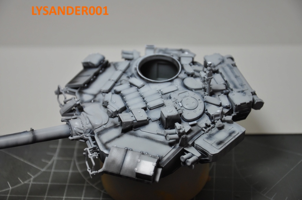

Message par Lysander001 Dim 5 Aoû 2018 - 15:29
Merci pour vos commentaires et vos encouragement. J'ai rejoué de l'aérographe et j'ai repris certains éléments en blanc pure. C'est un travail difficile. Les photos ne sont pas top, mais le contraste est mieux. Pour le prochain blindé, je n'utiliserai que du blanc et noir, sans utiliser du gris. Le gris domine tout de même. Voici quelques photos:

J'ai été "meilleur" avec une buse de 0.3 que 0.2. Je pense que la dilution était mieux réussie. Ensuite comme le confirme Sgt Pepper c'est la couleur qui sera ensuite passée à l'aérographe qui devra être bien faite au risque de ruiner tout ce travail de pré-ombrage. Surtout que je ne ferai qu'une couleur: le fameux 4BO aux différentes teintes lol! . Pour ma part, ce sera du XF61 (Dark green) + XF2 (Flat black) pour 8:2. C'est ce que j'ai trouvé dans une notice pour le T-54 de Trumpeter.
J'ai 2 questions:
 - Est-ce que vous continuerez à contraster certains éléments en blanc pure?
 - Pour la couleur de base, quelle dilution, buse et pression utiliser pour la passer sans trop couvrir ce pré-ombrage?

Message par Sgt Pepper Dim 5 Aoû 2018 - 18:18
A la première question je réponds oui
A la deuxième : dilution à 95 % avec le thinner Tamiya bouchon jaune, buse la plus petite (soit 0.2 dans ton cas) pression entre 0.5 et 1.2 bar et une seule couche. Ensuite si c'est trop léger une seconde mais faut y aller doucement, prendre son temps

Il faut avoir la main légère pour laisser retranscrire ton pré-ombrage fort réussi pour le coup et je suis  en accord avec Olivier sur la dilution et la pression Wink

c'est le problème de la technique noir et blanc
je te conseil , lors du passage de la future teinte de base, de faire des essais sous le char, histoire de faire un 1er essai
moi je peins toujours les parties inférieures des blindés, ça me sert de test ultime pour les voiles de peinture

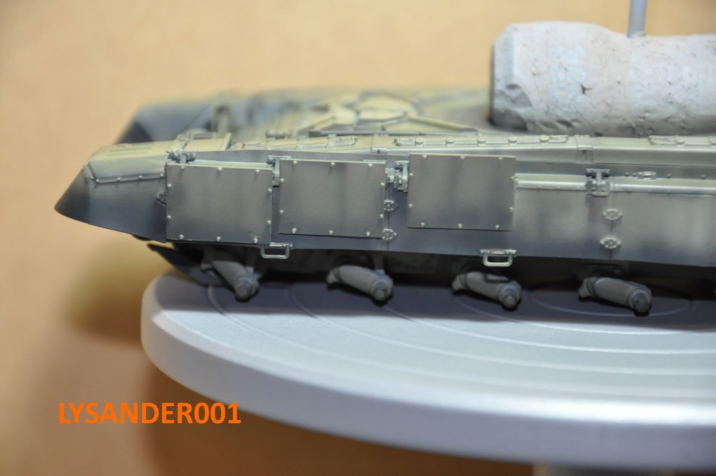

Message par Lysander001 Jeu 9 Aoû 2018 - 0:27
Salut,
Merci pour vos conseils. Finalement, j'ai juste repris quelques détails au pinceau avec du blanc pur et j'ai suivi à la lettre vos conseils pour la couleur de base. Voici le résultat:

Je suis content du résultat sachant que c'est la première fois que j'éprouve cette méthode. Il est clair et c'est confirmé, il n'y aura que du noir et blanc pour le prochain blindé.
La couleur de base reste foncé. J'aurais dû mettre plus de blanc. Sinon l'effet "zénithal" de cette méthode n'est pas du tout rendu. Seulement localement à certains endroits. Il aurait fallut que ce soit sur l'ensemble de la maquette. L'expérience vient en faisant. Il faudra au vu du nombre de boulon que je fasse un peu de brossage à sec.
J'hésite tout de même à passer un voile supplémentaire de couleur de base sur les jupes et faire des éclaircis sur la tourelle et les parties plates du chassis en mélangeant avec un peu de buff par exemple mais j'ai la crainte que cela dénature de travail déjà effectué. Sinon, je vais klirer le modèle pour protéger le travail déjà fait. N'hésitez à critiquer, je suis preneur de toutes les remarques qui feront avancer ce projet.

pour les jupes peut etre un leger voile sur le bas et encore, si tu prevois une patine, la boue sera de la partie a ces endroits...donc a voir si c'est vraiment necessaire
sinon beau boulot hate de voir la suite Smile

Message par Sgt Pepper Jeu 9 Aoû 2018 - 19:46
Touche plus à rien c'est parfait ! Tu as su passer une couche très légère, et avec la patine ça va s'assombrir.  number-one-respect
