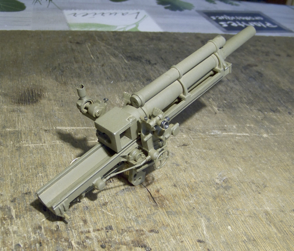

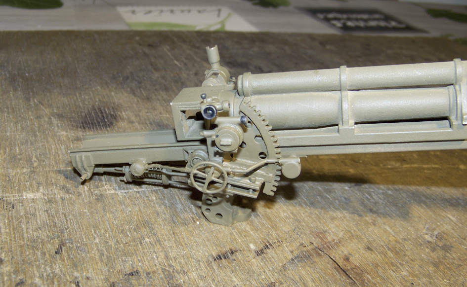

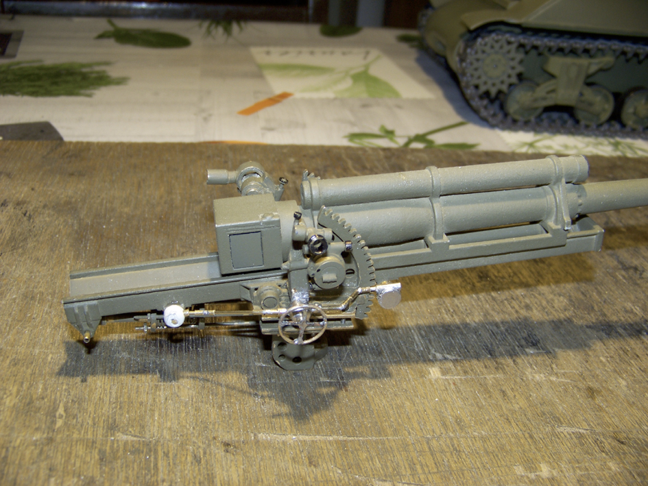

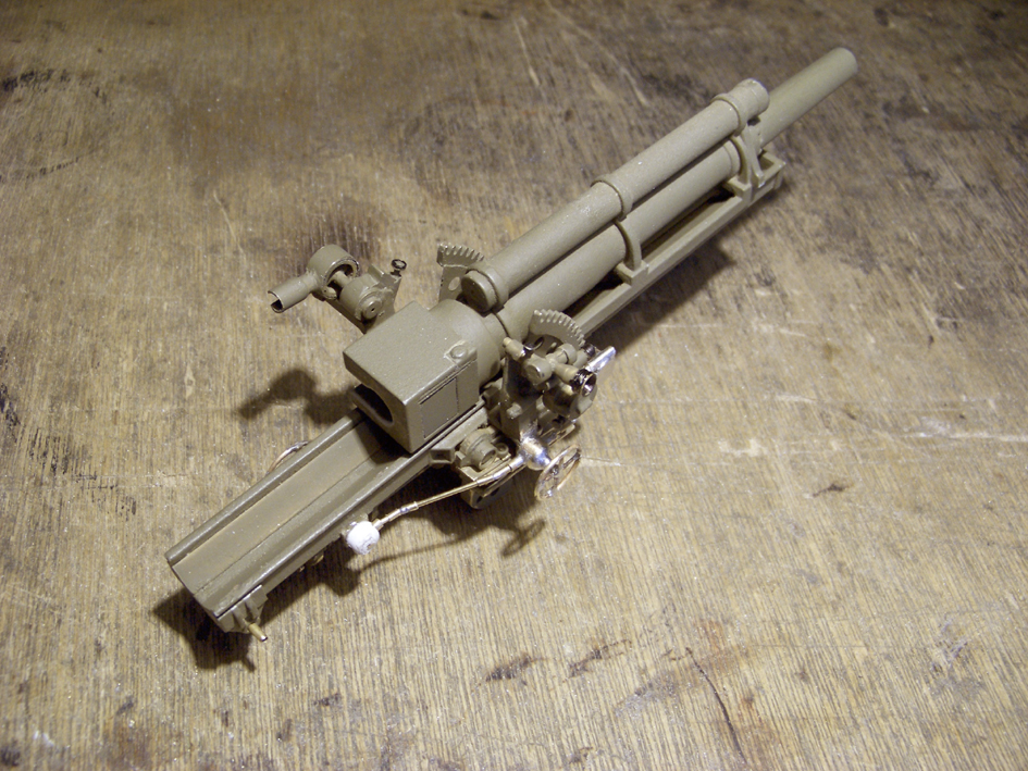

Message par Invité le Mer 13 Jan 2016 - 10:44
grosses petitse avancées au 13/01/2016, le Range Quadrant M4, Elbow Telescope et un Extiincteur :
M7 B1 105 Howitzer Gun Motor Carriage "Priest" - Heng Long - 1/16e - Page 2 Range-quadrant-m4...-3-copie-4e0397c
M7 B1 105 Howitzer Gun Motor Carriage "Priest" - Heng Long - 1/16e - Page 2 Range-quadrant-m4...-2-copie-4e039a0
M7 B1 105 Howitzer Gun Motor Carriage "Priest" - Heng Long - 1/16e - Page 2 Range-quadrant-m4...-1-copie-4e039b2
Gros boulot de soudure mais c'est fini !
Reste à faire le système d’élévation du canon ( gros boulot ) et encore beaucoup de petites chose en carte plastique et fil de laiton dont le tableau de bord.
après le Range Quadrant at le Elbow Telescope, le système d'élévation du canon :
avant peinture ;
M7 B1 105 Howitzer Gun Motor Carriage "Priest" - Heng Long - 1/16e - Page 2 Elevation-system-1-4e0da2a
M7 B1 105 Howitzer Gun Motor Carriage "Priest" - Heng Long - 1/16e - Page 2 Elevation-system-2-4e0da3c
après peinture ;
M7 B1 105 Howitzer Gun Motor Carriage "Priest" - Heng Long - 1/16e - Page 2 Elevation-system-3-4e0da52
M7 B1 105 Howitzer Gun Motor Carriage "Priest" - Heng Long - 1/16e - Page 2 Elevation-system-4-4e0da63
avec culasse ouverte :
M7 B1 105 Howitzer Gun Motor Carriage "Priest" - Heng Long - 1/16e - Page 2 Elevation-system-5-4e0da70
et la mise à feu !
M7 B1 105 Howitzer Gun Motor Carriage "Priest" - Heng Long - 1/16e - Page 2 Firing-mechanism-4e12235
l'ensemble monté sur le char :
M7 B1 105 Howitzer Gun Motor Carriage "Priest" - Heng Long - 1/16e - Page 2 103_4053-4e12241
M7 B1 105 Howitzer Gun Motor Carriage "Priest" - Heng Long - 1/16e - Page 2 103_4055-4e12254
M7 B1 105 Howitzer Gun Motor Carriage "Priest" - Heng Long - 1/16e - Page 2 103_4048-4e12273
M7 B1 105 Howitzer Gun Motor Carriage "Priest" - Heng Long - 1/16e - Page 2 103_4056-4e1227c
Bon, reste encore beaucoup de petites choses à faire, à bientôt.
Boris
