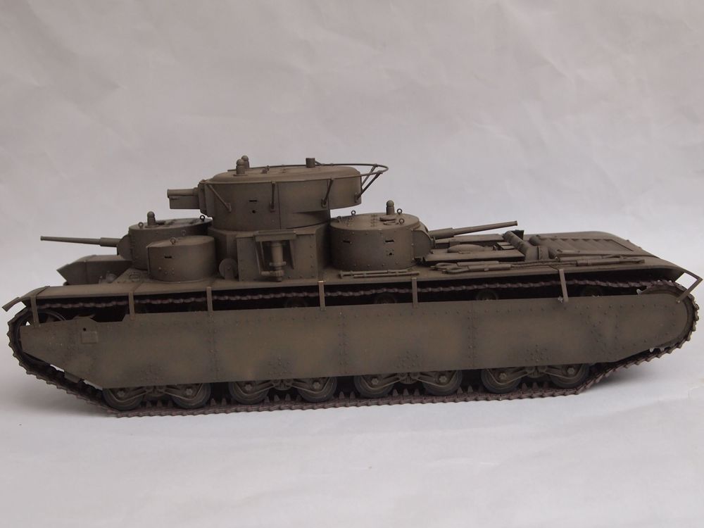

Après 7 mois à prendre la poussière sur l'étagère de la mort, j'ai repris le T-35... Depuis le post de décembre, il y avait bien eu quelques avancées, comme passer une sous-couche Alclad gris, peindre les chenilles ou faire les bandages des galets....
Et là, l'envie est revenue, le T-35 est un char trop extra-ordinaire pour finir abandonné à la poussière!
Mon but est de faire ce char dans ce qui aura été son meilleur rôle: impressionner les visiteurs étrangers dans la deuxième partie des années trentes sur la place rouge, à une époque où  n'était disponible que les vieux FT-17 ou les premiers Panzer I, et quand les chars les plus lourds étaient les premiers B1... Ce qui implique donc un engin en excellent état. ce qui vaut mieux pour moi, vu la buse que je suis pour vieillir le matériel!
La teinte de base est le 3B AU ( basic protector Akidno-Uretanovaya) qui était règlementaire à l'époque. c'est un vert foncé tirant vert le noir ( qui me rappele le vert dragon du 1er empire ou le RLM70)
J'ai utilisé la teinte Ammo by mig correspondante, la reférence 022.
sur les parties verticales, j'ai éclairci cette teinte avec 25% de MIG 934 (4BO highlight) pour faire un post-ombrage, J'ai passé un voile de ce même mélange sur les parties horizontales, que j'ai ensuite éclairci avec un mélange de la teinte de base à laquel j'ai rajouté 25 de Mig 935 (4BO shine).
place aux photos:
T-35 début de production [Hobby Boss ref 83841 echelle 1/35): la peinture Mon1013
T-35 début de production [Hobby Boss ref 83841 echelle 1/35): la peinture Mon1112
T-35 début de production [Hobby Boss ref 83841 echelle 1/35): la peinture Mon1211
T-35 début de production [Hobby Boss ref 83841 echelle 1/35): la peinture Mon1311
T-35 début de production [Hobby Boss ref 83841 echelle 1/35): la peinture Mon1411
T-35 début de production [Hobby Boss ref 83841 echelle 1/35): la peinture Mon1511
Maintenant, la prochaine étape va être de faire les petites retouches de peintures qui s'imposent, en particulier sur les pièces en photo-découpe. Reste aussi la peinture du lot de bord et des mitrailleuses...
Mais il n'y a pas à dire, ça fait plaisir de le voir avancer!

Message par Flab42 Mar 28 Juil 2015, 18:25
Tu ressort un post de 8 mois, petit joueur Sluurp , car j'ai déterré ce jour un post dont la dernière MAJ avait presque 4 ans jour pour jour, et un Russe aussi, à croire que l'on s'était donné le mot Wink .......... lol!
Et j'adore le résultat, avec une belle patine, il va bien envoyé ce T35 number-one-respect

Message par korn a dead Mar 28 Juil 2015, 19:11
Bravo  beau montage et belle peinture Salut

Message par la quincaille Mar 28 Juil 2015, 19:33
je te salirais tout ça moi
il y a de quoi se faire plaisir, tous ces panneaux, ces rivets, ces arrêtes

Message par Yoyo.le.petaf Mer 29 Juil 2015, 16:07
Lostiznaos a écrit:C'est le premier montage de cette maquette que je vois, merci pour le post!
Visiblement certains détails de la vieille ICM ont été corrigé, mais l'écart pour le reste ne saute pas aux yeux.
Beau travail!
Gilles(Lostiznaos)
De rien!
De ce que je me rappelle du montage de la maquette ICM, j'ai quand même l'impression que le principal progrès de la maquette HB est au niveau de la facilité de montage et du contrôle qualité... De l'autre côté, on perd dans cette maquette la base de départ pour l'intérieur qui était fourni avec la maquette ICM.
Flab42 a écrit:Tu ressort un post de 8 mois, petit joueur Sluurp , car j'ai déterré ce jour un post dont la dernière MAJ avait presque 4 ans jour pour jour, et un Russe aussi, à croire que l'on s'était donné le mot Wink .......... lol!
 J'ai vu ton montage... Ça aurait été dommage de le laisser trainer plus longtemps!
la quincaille a écrit:je te salirais tout ça moi
Mais pourquoi? Rien ne justifie d'en faire un tas de boue:
sa carrière d'avant guerre ne l'y prédispose pas, et le passage en peinture annuel règlementaire ne devait pas laisser le temps de prendre un aspect bien cra-cra...
Et la  vu la brièveté de son utilisation au combat, il a pas eu le temps de vieillir non plus: 90% tombèrent en panne ou furent abandonnés  avant d'atteindre la ligne de front.  Allez, juste une bonne couche de poussière ukrainienne, et encore
EricMorati a écrit:Le retour.. enfin.. du paquebot russe..
Pour t'avoir vu pencher comme un martyrs sur les chenilles il y a un moment..
Cela fait plaisir de le voir bien avancé...
Un martyr tu y vas un peu fort... Juste un moment long et fastidieux!  Et la BO du film sur la scène juste au dessus de nous était bien plus dur à supporter ( Promis, j'arrête les private jokes...)
Merci  à tous pour vos commentaires

Message par Sgt Pepper Mer 29 Juil 2015, 16:21
Là tu nous fait plaisir avec cette belle peinture  :c074:Tu as raison pour le vieillissement je crois qu'un seul de ces monstres a combattu en 41, et il a été détruit ensuite...Le moteur ne tenait pas plus de quelques heures
