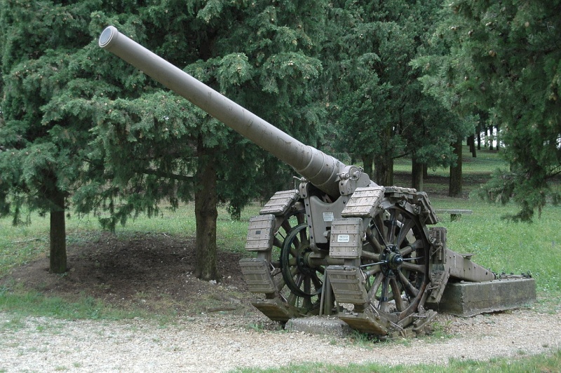

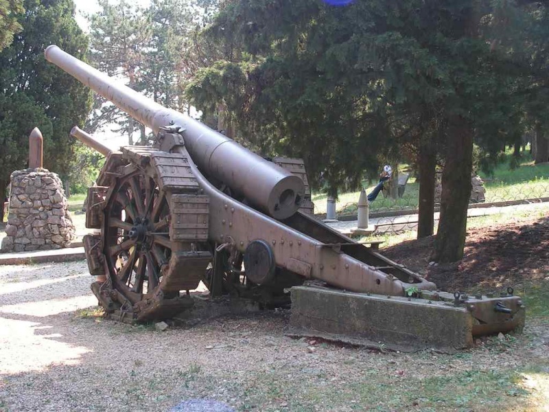

Voici les 2 photos d'une même pièce:
dont je me suis inspiré, à l'exclusion de toute autre doc, croquis ou plan coté bien sûr, toutes choses qui m'ont fait défaut.

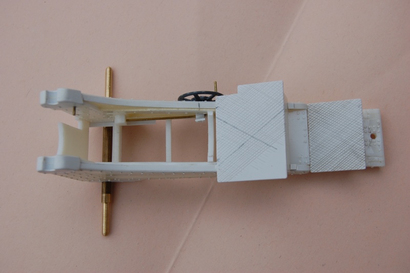

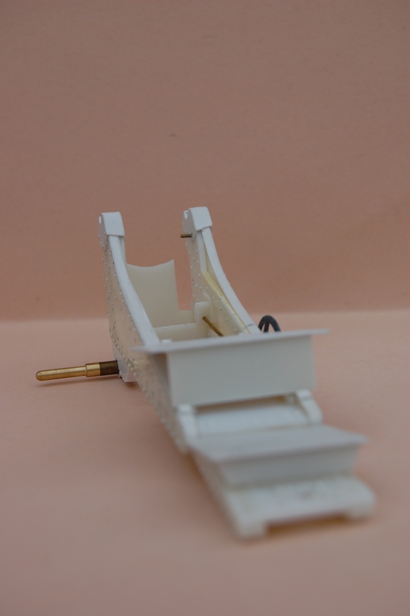

Voici ce que j'en ai fait:
Les roues sont des Historex complètement retravaillées au niveau des rayons, de même que les jantes, renforcées, auxquelles j'ai ajouté les sabots articulés enveloppants puis enfin les patins (appelés "cingoli" en italien).
S'agissant de pièces lourdes à mobilité lente mais bougeant à chaque coup, ces patins étaient indispensables en cas de terrain meuble, de boue ou de sable.
L'autre pièce est un secteur servant à modifier la hausse de la pièce.

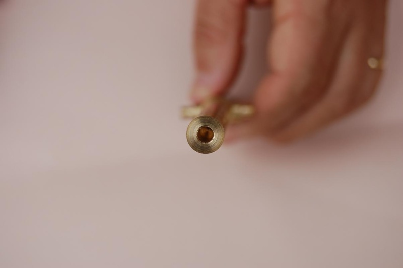

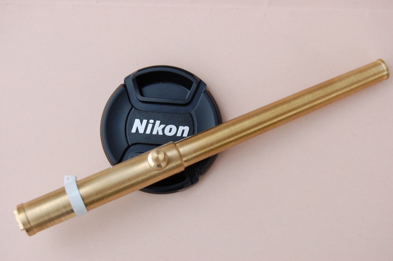

Vient maintenant le tube proprement dit qui n'a pas été le plus simple à faire:
Je suis assez fier de m'en être sorti car je l'ai tourné à partir d'un barreau de laiton (21cm de long fini). J'ai aussi tourné l'essieu mais là, c'était une rigolade. J'ai eu de la chance car mon petit tour, mini, offrait juste assez de place entre pointes pour la course de l'outil. Mais le plus dur à été le perçage à 90° dans le fût du passage transversal pour les tourillons. C'était la première fois que je me lançais dans un truc pareil! Réussi du premier coup. Aux innocents, les mains pleines. On a bien bien le droit d'avoir quelques réussites, non?

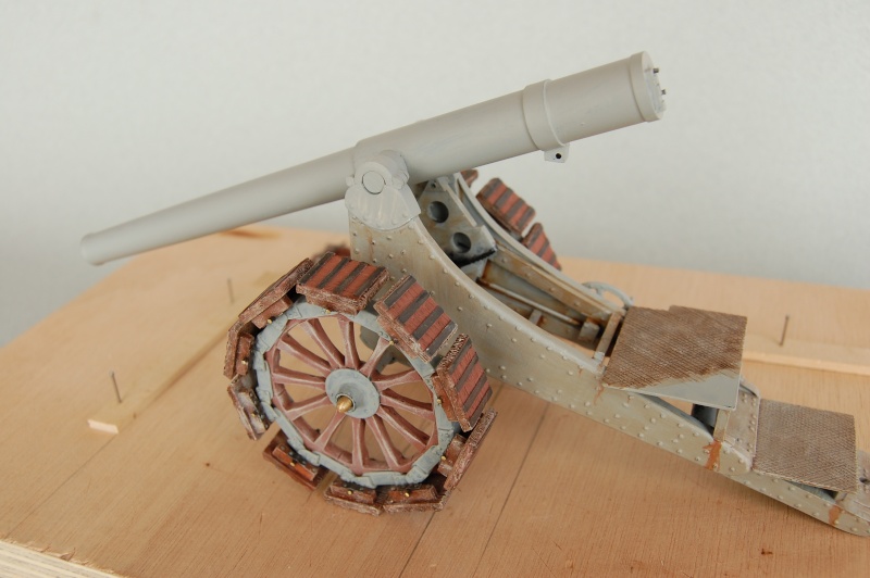

Ensuite le montage a donné ça:
Cette vue montre le secteur denté en place mais il manque la barre de hausse qui le relie au renfort de culasse.
Il n'y a pas grand chose à dire de cette réalisation, sinon que je me suis fait furieusement plaisir.
