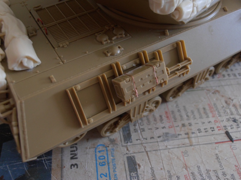

Voila le kit avec le rajout de blast comme vous pouvez le voir pas grand chose a rajouter.
Et dans la foulee j ai rajoute ce qui manquait.

WOW, un très beau montage. Et je suis content de voir cette figurine. J'ai souvent hésité à me la procurer.
La mise en peinture sera fort intéressante à suivre.

c'est un beau montage bien net!ca va être rigolo a peindre surtout l’intérieur de la tourelle!
c'est quoi cette pièce sur le fut du canon juste derrière la bouche?

Merci, la piece c est un contre poids il me semble.
