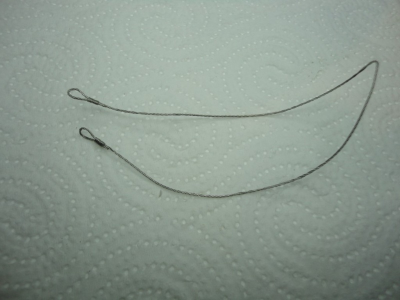

j’étais entrain de faire un câble et je me suis dit que peut être cela intéresserais du monde
dans nos kits ce trouvent des câbles en plastique affreux
voila ma methode
1° prendre du fil électrique couleur fer pas en cuivre le démêler
2° j'en prend quatre fil que je tourne a un bout je fais une boucle et un coup de cyano je bloque le tout dans un serre joint
Fabriquer un câble: la technique du tourniquet <a href=Fabriquer un câble: la technique du tourniquet Dsc06051" />
de l'autre coté je fait une boucle et je passe mon tourne vis
Fabriquer un câble: la technique du tourniquet <a href=Fabriquer un câble: la technique du tourniquet Dsc06052" />
je tourne en gardant une certaine tension pour que le câble ne vrille pas  lisser le câble régulièrement pour qu'il soit régulier
quand çà me parait bien  je met un coup de cyano sur toute la longueur  avec les doigts sinon il part dans tous les sens
faire une boucle
Fabriquer un câble: la technique du tourniquet <a href=Fabriquer un câble: la technique du tourniquet Dsc06053" />
recommencer de l'autre coté en général je fais une longueur de 20 cm      essayé de faire deux boucles pareille  lol!
Fabriquer un câble: la technique du tourniquet <a href=Fabriquer un câble: la technique du tourniquet Dsc06054" />
c'est autre chose que du plastique

super tuto!j'utilise la même méthode en rajoutant la dremel au bout pour la régularité(et parce que je suis fainéant! Rolling Eyes )et j'utilise du fil de cuivre de récup plus malléable! number-one-respect

le fil de cuivre est plus malléable mais la couleur est plus proche avec le fil en fer

Merci pour ta technique, moi aussi c'est deux mandrin, un de chaque côté et on tourne et on tourne

Du fil de cuivre passé à la flamme d'un briquet ou autres, bien faire rougir, le rend plus malléable et lui donne une couleur rouille une fois frotté avec un chiffon. Torsader les brins et petit passage à sec de couleur métal et un câble tout ce qui a de plus naturel en rajoutant un petit jus brun foncé Very Happy
