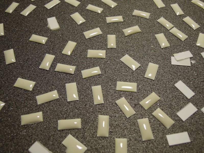

Bonsoir à tous,
voici un petit tuto sur comment faire de la faience. La forme que j'ai choisi est précise, j'ai en tête une vignette dans le métro de berlin, mais la technique reste appliquable pour n'importe quelle forme.
Vous aurez besoin de:
Carte plastique
cutter
résine d'inclusion (comme pour l'eau artificielle, j'utilise celle de la marque gedeo, ou cleopatre aussi).
Le mur du métro est bien entendu en béton armé, je reviendrai la dessus un peu plus tard, puisque pour simuler des dégâts il faut penser à quelques détails qui apporteront pas mal de réalisme. Je poste quelques photos pour vous donnez une idée de ce que je fais pour immiter le béton armé, si vous voulez je ferais un tuto sur le sujet.
En attendant revenons à l'essentiel, la faience, la dernière photo illustre un petit exemple d'assemblage, bien sur c'est fait à l'arrache (coup de bombe blanc et vernis brillant vite fait, d'où le côté granuleux), il manque les joints... L'avantage de faire comme ça c'est que pour simuler des démolitions, la liberté est totale. Je complèterai le tuto en même temps que j'avancerai sur le mur.
J'éspère que ça vous sera utile!
a+. Thibault

Alors là, tu fais très fort avec ta faïence ! Chapeau. Je n'y aurais pas pensé.
Merci de partager.

Pas de quoi les gars, oui, en fait steeve je cogite pour mon prochain dio, un projet que j'ai à cœur depuis longtemps et très rarement vu Wink
