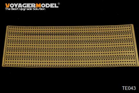

Pour les plaques PSP (ce sont bien celles pour le sable, n'est-ce-pas ?), je n'ai pas ce qu'il faut. J'avais acheté un kit de PE vraiment pas cher (celui de Voyager)... Mais ça ne convient pas du tout. No Evil or Very Mad
J'ai commencé à reprendre les perforations de celles en résine. Peut-être que cela conviendra. Merci pour la suggestion.
