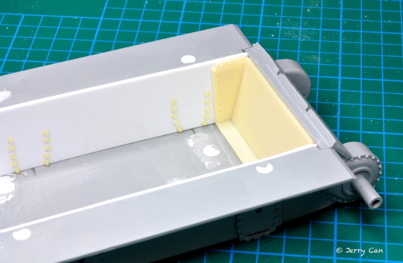

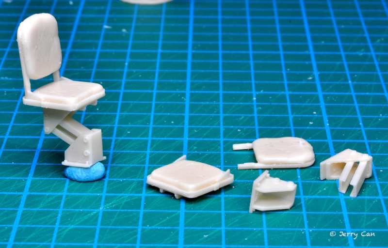

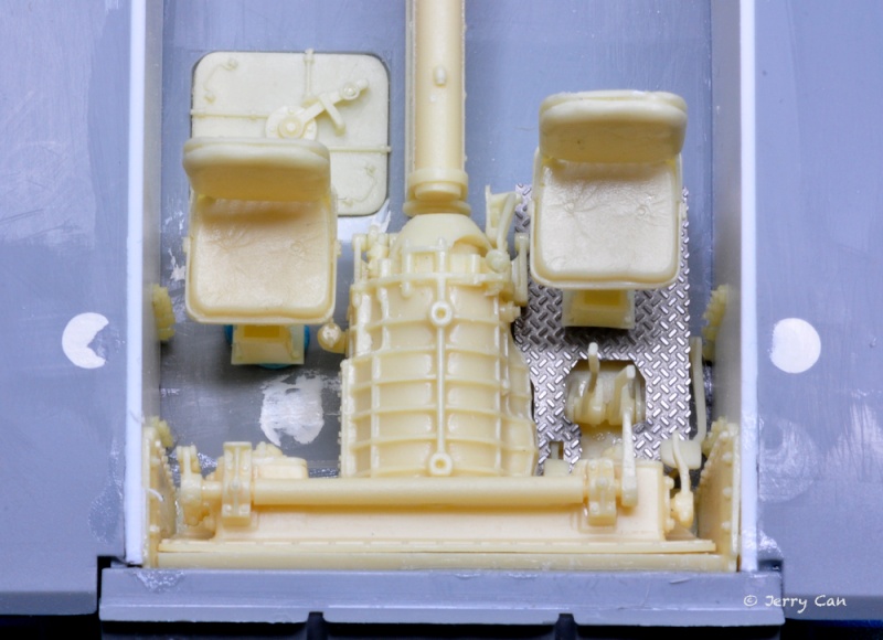

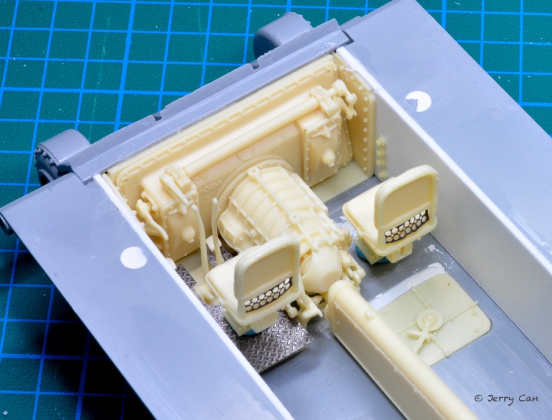

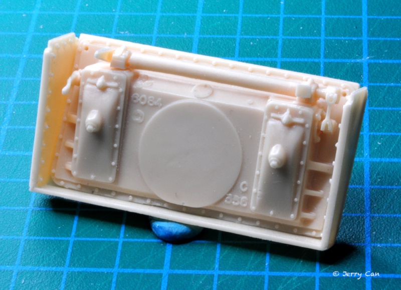

Sherman ARV Mk I [base Dragon, 1/35] Empty Début du montage
Message par Jerry Can le Mar 26 Mar 2013 - 17:03
J'ai attaqué ce matin ! Oufff, comme on dit, "Il n'y en aura pas de facile... !"
J'ai
bien analysé le kit CMK permettant de détailler l'intérieur. Au final,
puisque je ne conserverai que ce qui est pertinent pour la version
Dépannage, je n'aurai pas à rejeter autant de pièces que je ne le
croyais. Quelques coffres de rangement et les support à obus seulement
ne seront pas utilisés (surtout les minuscules pièces de photo-découpe, cheers clown).

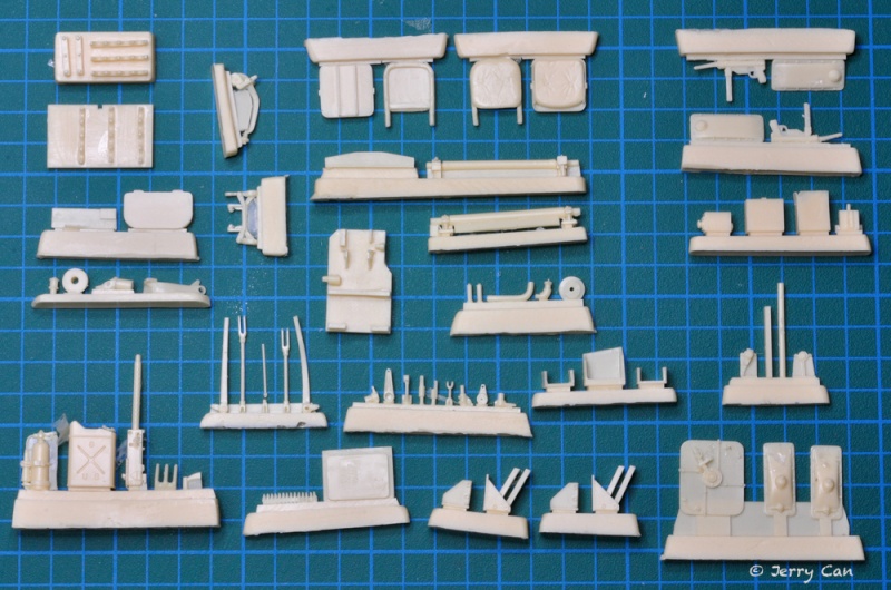

Histoire de vous permettre de jeter un œil
sur le contenu de cet ensemble, voici un aperçu des pièces présentes.
Je n'ai pas une grande expérience de ces kits de résine. Les pièces
semblent très belles. Les carottes sont grosses et parfois étrangement
disposées afin de permettre de les retirer sans trop abîmer des pièces
délicates...
La notice ne semble pas très explicite pour l'arrimage
avec les pièces du kit de Dragon. Et à cause de ça, je commence déjà à
galérer un peu.
Présentation du kit CMK
Les pièces de résine
Sherman ARV Mk I [base Dragon, 1/35] Sherma11
Sherman ARV Mk I [base Dragon, 1/35] Sherma12

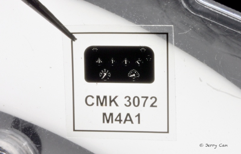

La photodécoupe et un film pour les cadrans
Sherman ARV Mk I [base Dragon, 1/35] Sherma13
Sherman ARV Mk I [base Dragon, 1/35] Sherma14
Comme je le mentionnais, la notice de ce kit donne très peu, pour ainsi dire pas du tout d'indication pour arrimer adéquatement les ajouts au kit Dragon sur lequel elles sont censées aller. Je vais donc m'amuser un peu, je le sens. Pour commencer, certaines pièces comme la cloison séparant l'habitacle du compartiment moteur sont trop courtes par rapport à la pièce Dragon. Et les notices dragon étant ce qu'elles sont... Du plaisir assuré.
À suivre...

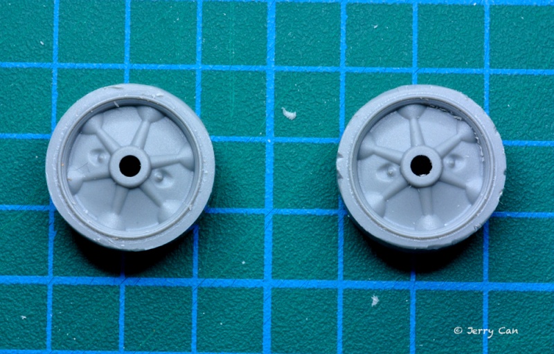

Ben c'était CMK ou... Resicast. Mais ce second choix est beaucoup trop cher.
Et attendez, je ne vous ai pas encore présenté le kit des chenilles Sherman ARV Mk I [base Dragon, 1/35] OVwIGbGkCVMmFwcpeKfBwVrZOxAokTJSFEPPXhIUOcCDCJGjLwEMEKEhwZa9JDRQEKIkJ0hQHgwYOfYmAodVogSQFVAAFFKD6AZVGfLBA4Aqla92gDBGUh1xkAIK9YqgAEJaSARgrOz6aBAADs=

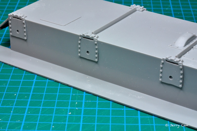

Message par Jerry Can le Ven 29 Mar 2013 - 5:46
Bonsoir.
Depuis hier, j'ai amorcé le montage pour de vrai, après plusieurs tergiversations (C'est ma première base de Sherman). Merci à Rusty et Kurg pour leurs réponses à certaines de mes questions.
Deux liens qui m'ont bien aidé à y voir clair:
Une restauration d'un M4A4: http://hmvf.co.uk/forumvb/showthread.php?10960-M4A4-restoration
Un ABC du Sherman avec caractéristiques de chaque version: http://the.shadock.free.fr/sherman_minutia/index.html
Voici donc en images les principales opérations effectuées depuis hier pour débuter mon montage et adapter ma base de Sherman pour ma version ARV britannique:
J'ai attaqué au scalpel les bandes caoutchouc, histoire de donner un look opérationnel...
Sherman ARV Mk I [base Dragon, 1/35] Sherma15
Sherman ARV Mk I [base Dragon, 1/35] Sherma16
Sherman ARV Mk I [base Dragon, 1/35] Sherma17
Sherman ARV Mk I [base Dragon, 1/35] Sherma18

Essai à blanc afin d'évaluer les modifications à apporter pour adapter les pièces de l'ensemble de conversion.
Sherman ARV Mk I [base Dragon, 1/35] Sherma21
La cavité pour la trappe d'évacuation n'a pas la bonne dimension... À modifier:
Sherman ARV Mk I [base Dragon, 1/35] Sherma22
Assemblage des sièges:
Sherman ARV Mk I [base Dragon, 1/35] Sherma23
Sherman ARV Mk I [base Dragon, 1/35] Sherma24
Modifications et préparation du bas de caisse. Allure initiale:
Sherman ARV Mk I [base Dragon, 1/35] Sherma25
Sherman ARV Mk I [base Dragon, 1/35] Sherma26
Sherman ARV Mk I [base Dragon, 1/35] Sherma27
Sherman ARV Mk I [base Dragon, 1/35] Sherma28
Sherman ARV Mk I [base Dragon, 1/35] Sherma29
Mise en place à blanc des différents éléments. Chaque élément sera peint séparément puis assemblé.
Sherman ARV Mk I [base Dragon, 1/35] Sherma30
Sherman ARV Mk I [base Dragon, 1/35] Sherma31
Sherman ARV Mk I [base Dragon, 1/35] Sherma32
Sherman ARV Mk I [base Dragon, 1/35] Sherma33
