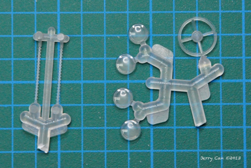

Quelques pièces en plastique transparent, un plastique légèrement souple contrairement à celui très cassant habituellement rencontré.

le volant en pièce transparente...Suspect

J'ai eu la même réaction Kurg en voyant le volant ( Suspect). "Ha mince ! On a oublié de mettre le volant dans les grappes"... "Pas grave, il nous reste les pièces transparentes à faire !". geek
