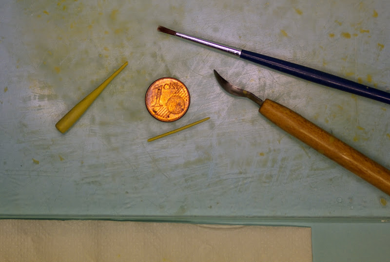

L'outillage, il existe sur le marché un tas d'outils différents, le tout c'est de savoir ce que l'on veut investir en argent Wink
Personnellement j'ai pas mal d'outils de dentiste qui prennent la poussière dans le grenier, j'utilise une panoplie très minimaliste.
De gauche à droite
- de quoi tenir ma figurine, ici un petit étaux de fabrication maison et un manche de lime pour une bonne prise en main
- une spatule que j'utilise pour appliquer la matière et une mise en forme général
- une lame droite et une courbe
- un morceau de lame de rasoir ( très facile à découper au ciseaux)
- une fine aiguille
- un morceau de fine corde à piano, rigide et souple à la fois
- des pinceaux gommes
- des aiguilles ayant différentes pointes (façonné dans un fil en laiton rigide)
- des pinceaux
- en haut un tube pour faire des crêpes avec la pâte et une lame pour découper la crêpe.
Il faut aussi une pince coupante et une pince plate pour travailler l'armature de la figurine.
Bien veiller que la partie utilisé de chaque outil soit propre et bien polis (dans le cas des outils métallique), toutes son importance pour un bon travail.

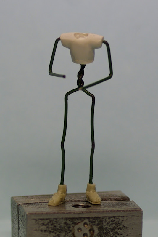

Maintenant je commence mon armature, j'utilise un torse en résine pour une question de facilité (découpe par après) mais il est possible de réaliser l'armature de la même façons que sur le diagramme. Comme ceci:
Je reviens à ma façons de faire, le diagramme, le buste, le fil de fer et une paire de bottine
Je plie et colle à dimension
Il est très important de respecter la justesse de l'armature, de bien donner les courbures, cela à toutes son importance pour le respect de l'anatomie humaine (sauf si on veut faire ET). Ne pas oublier de faire passer le fil de fer au travers des bottines, plus facile pour tenir la figurine lors de la sculpture.
Maintenant que l'armature est terminée, il faut lui donner le mouvement que l'on souhaite et pour cela rien de tel qu'un bon miroir et faire le clown devant. En prenant la pose soit même on se rendra vite compte si c'est possible de plier son bras d'une certaine façons ou le déplacement de l'épaule par rapport au mouvement du même bras, deux épaules parfaitement horizontale avec un bras levé, c'est impossible.....
Moi j'ai décidé de faire ceci:

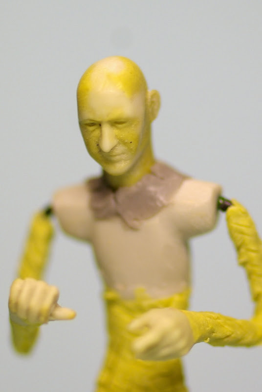

Après les ustensiles, j'ai fait une tête pour cette figurine.
Honnêtement, je vous conseil dans un premier temps d'utiliser des têtes du commerce, il y en a de très belle.
C'est pareil pour les mains, pas très facile à sculpter correctement.
Personnellement je réutilise celle que j'ai déjà sculpté par le passé, après quelques unes on se rend compte que c'est toujours la même chose qui revient
Faire une tête n'est pas plus facile et perso je sculpte d'après la technique d'Alan Ball, une bonne vidéo de sa technique ici
J'avoue que je récupère souvent une ancienne tête pour en faire une neuve en la transformant...
Comme j'ai tout les éléments de base j'assemble le tout provisoirement (patafix) et j'adapte le tout jusqu'au moment ou l'ensemble me satisfait.
Bien vérifier que l'armature respecte parfaitement l'anatomie humaine, que le mouvement est plausible et je colle le tout à la super glue, en déposant une bonne goutte à l'aide d'une aiguille au niveau de tout les assemblage.
Pour ce qui est de la pose, la sculpture est comme la photographie, une image à un instant donné.....
Ici mes mains ne sont pas encore solidaire de la cuillère et de l'assiette.
Je le ferai plus tard pour deux raisons, pour faire reproduire ses éléments et pour faciliter l'accès à toutes les parties lors de la sculpture.

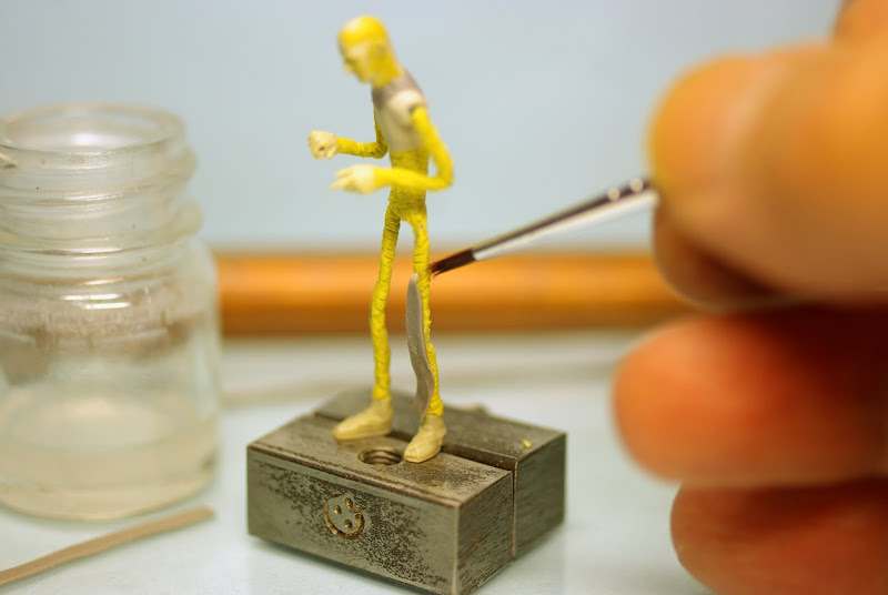

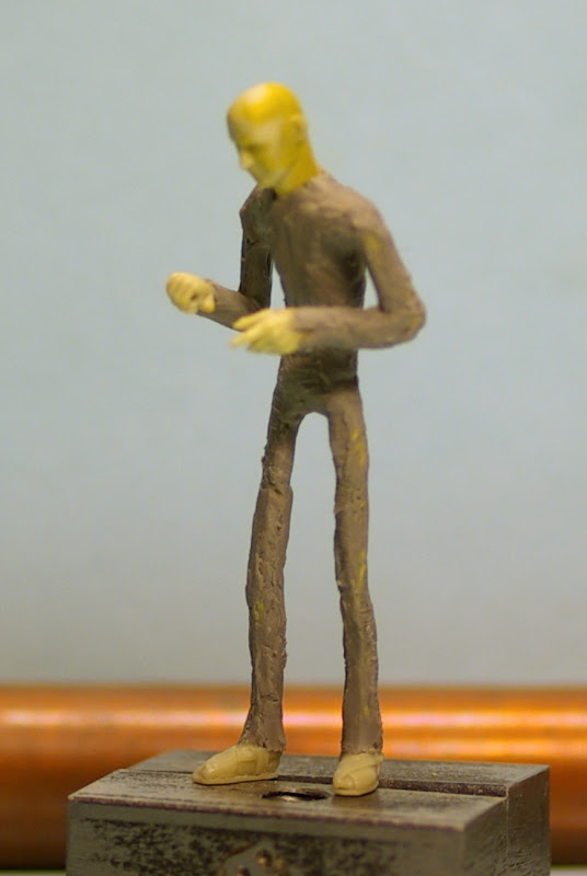

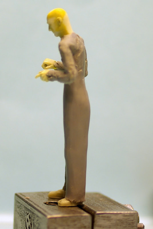

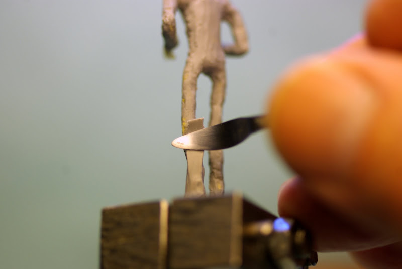

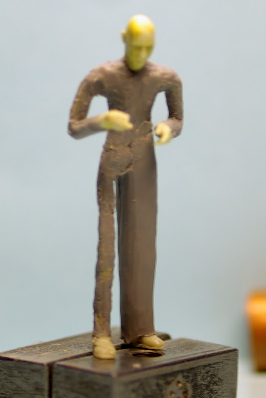

Maintenant je vais recouvrir toute l'armature par du Milliput (gris/jaune), petite astuce pour éviter qu'il ne colle partout, outils, mains, légèrement humidifier.
Vous pouvez utiliser n'importe qu'elle pâte à deux composant, duro, magicsculpt ou autre.
Je fais donc ma boulette de Milliput, pas trop mais juste ce qu'il faut et je façonne un fin boudin. je travaille toujours mon Milliput sur un morceau de verre, le verre de protection sécurisé d'un vieux phare halogène d'extérieur.
J'applique ce boudin sur l'armature (petit tronçon par petit tronçon)
Puis je le place correctement autour de l'armature à l'aide d'un vieux pinceau humidifier, pas trop d'eau, le Milliput aura tendance à ne plus coller sur le fil.
On recouvre le tout par une "FINE COUCHE", j'insiste sur le fait de placer une fine couche, le but ici n'est pas de faire tout le volume de la figurine mais juste de faciliter l'accroche de la suite.
Aussi penser à bien respecter l'armature et mettre un minimum de matière au niveau des articulations et même laisser apparent les genoux et coudes.
Puis à l'aide d'une lame, imprimer des trait dans le Milliput frais, toujours pour faciliter l'accroche du Sculpey
Maintenant laisser durcir le Milliput, on peu accélérer cette étape en le plaçant près d'une source de chaleur; sur un radiateur, en dessous d'une lampe à incandescence....
Prochaine étape, le Sculpey Firm.

La suite avec le début du travail au Sculpey Firm.
J'ai commencé par mettre la tête en place et "collé" au Sculpey. Pour "coller" il suffit d'utiliser un solvant à base d'hydrocarbure (White, dégraissant, détachant, essence,.....). Le solvant fait fondre le Sculpey ce qui le fait "coller" sur toutes bases, mais pas de façons définitive, ce n'est pas de la superglue.
Moi j'utilise du dégraissant industriel
Cette méthode me permet aussi de pouvoir enlever facilement la tête par la suite.
Maintenant j'enduis toute la figurine d'une fine couche de sculpey que je "colle" au solvant.
Comme pour le Milliput, confection d'un boudin, mais ici je l’aplatis à l'aide de mon morceau de tuyaux. J'utilise une plaque propre pour éviter de saturer mon Sculpey avec toutes sortes de déchets.
Je place les lamelles de Sculpey sur la figurine, puis à l'aide du vieux pinceau j'ajoute du solvant entre le Milliput et le Sculpey par capillarité.
Et comme avec le Milliput, je place correctement le Sculpey à l'aide du pinceau légèrement imbibé de solvant
Le même traitement sur toute la figurine, bien veiller à ce que le Sculpey soit homogène et bien "collé" partout et éviter les petites poches d'air qui pourraient se former entre la base et le Sculpey. Ses poches d'air peuvent être très embêtante par la suite, le Sculpey qui ne colle pas bien et qui ne tient pas en place ou cassure du Sculpey à la cuisson du à la dilatation de l'air emprisonné.
Tout au long de la sculpture de la figurine il faudra bien y veiller.
Maintenant bien laisser le solvant s'évaporer avant de poursuivre.

Re: Sculpture d'une figurine (technique 2), par gdt
J'attaque la mise en volume de la figurine et à ce niveau la j'ai un problème par rapport à beaucoup de sculpteur, je ne commence pas avec l'anatomie je place directement mes volumes en fonction des vêtements que j'ai choisi de reproduire et en tenant compte des muscles et articulations se trouvant dedans.
Donc soit vous commencez par faire une figurine anatomique ou vous attaquez comme moi, au choix.
Dans les deux cas je continue en appliquant des bandelettes de Sculpey sur la figurine, une succession de fine bandelettes, il ne faut pas essayer d'y mettre directement une grosse couche, je me suis rendu compte que cela rendait les choses plus difficile, on cache immédiatement la pose que l'on veut créer et la pâte à tendance à tourner autour de l'armature.
Pour être certain de faire les choses correctement je me muni de ma doc pour les vêtements, dans ce cas ci je vais principalement lui mettre un pantalon tropical et la veste de battle dress
Pour ce qui est du pantalon, à l'étude des photographie d'époque il est rarement porté seyant mais plus souvent large, même trop large.
J'en tiendrai compte.
Je commence donc à placer mes petites bandelettes de Sculpey pour créer mon volume à l'aide de ma petite spatule
Il faut bien veiller à ce qu'il n'y ai aucune poche d'air qui pourrait se former et à bien lier les différentes bandelettes entres elles, pour obtenir ceci
Et j'en profite aussi pour donner certaine forme comme la fesse
C'est un travail de longue haleine qui à toute son importance, ne pas le faire correctement et en final il y aura beaucoup plus de travail pour rattraper les erreurs.
La suite quand j'aurai fait tout le volume de la figurine...
