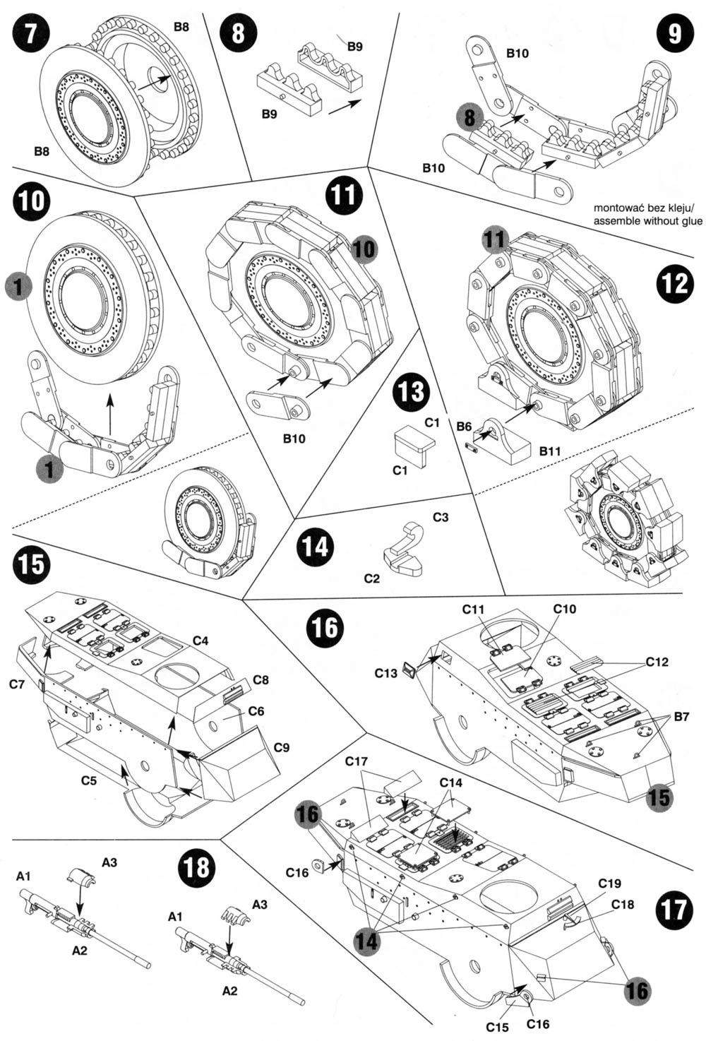

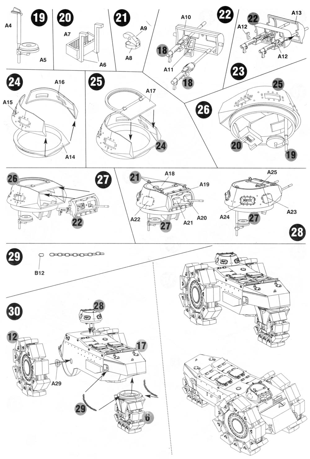

La notice :
J'ai déjà dégrappé les éléments de la caisse principale (grappe C), ne serait-ce que pour pouvoir fermer la boite. Eh oui, les grappes sont au nombre de 6 et la boiboite est trop petite. Un vrai plaisir, je vous assure, ça me rappel les premières maquettes que mon père m'achetait...
Sinon concernant le kit : la caisse principale est composé de 6 éléments, les parois, le fond, la plateforme et le glacis en deux partis (étape 15). Les pièces sont déformées, voilées.

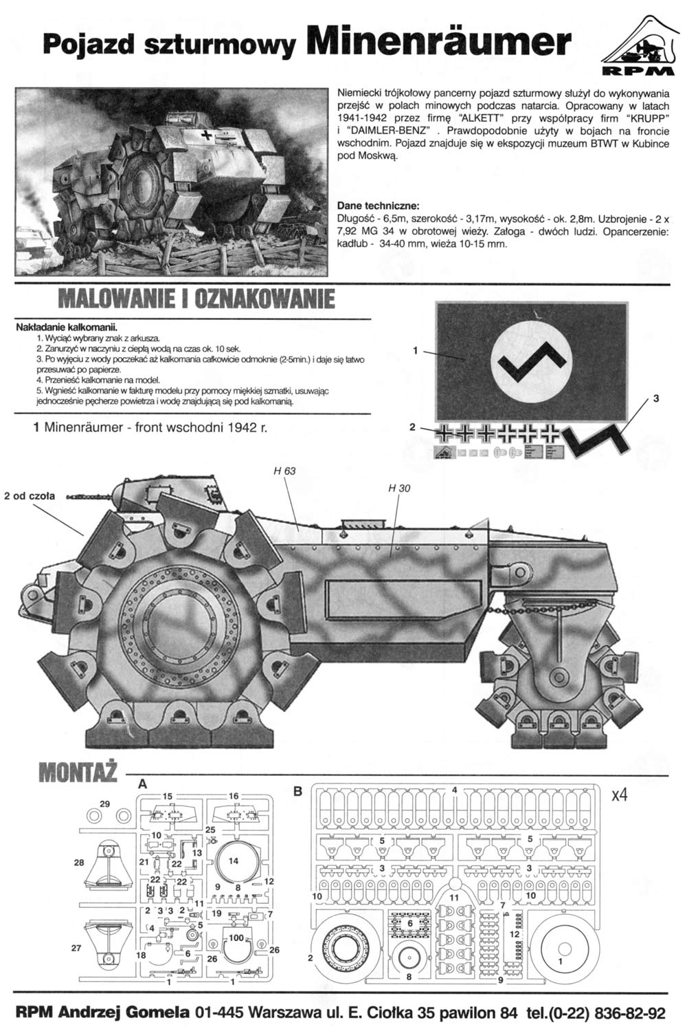

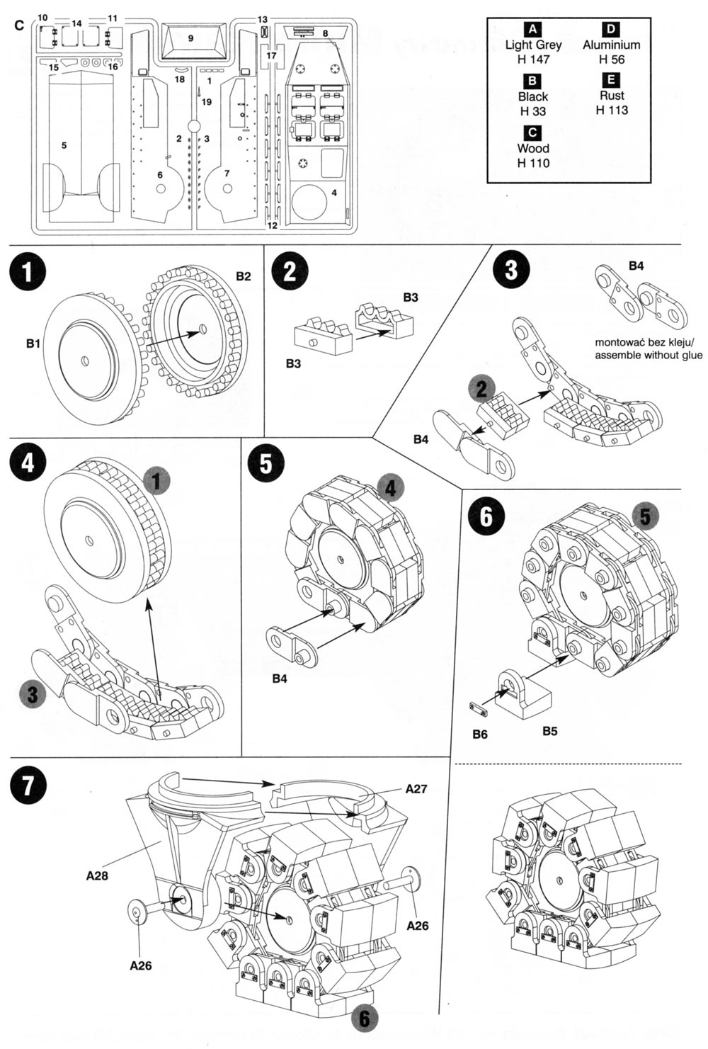

La notice :

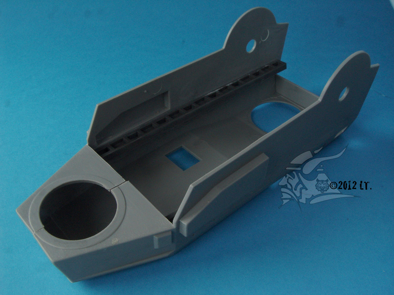

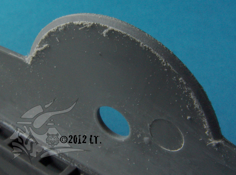

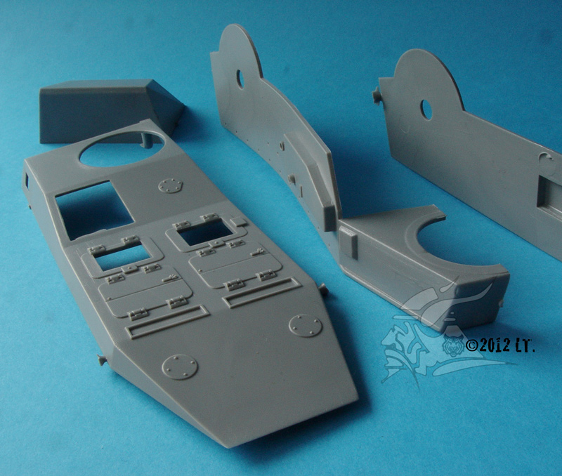

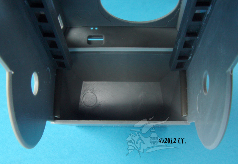

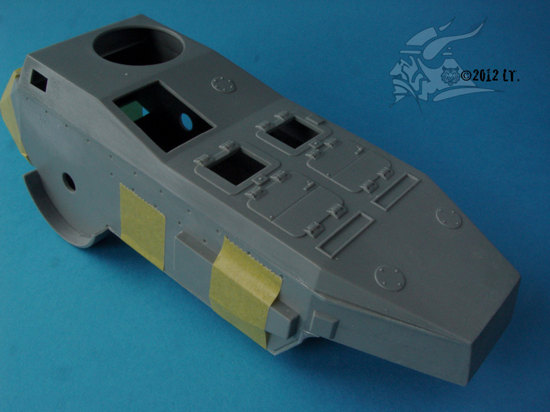

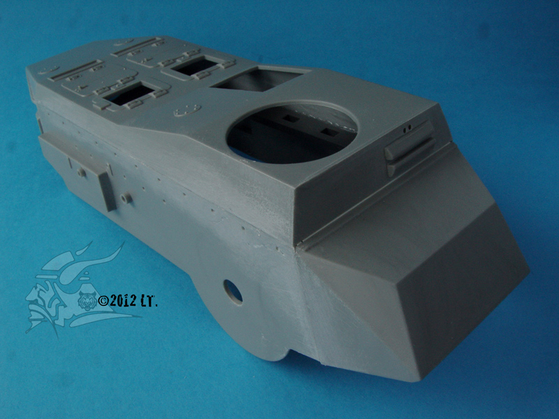

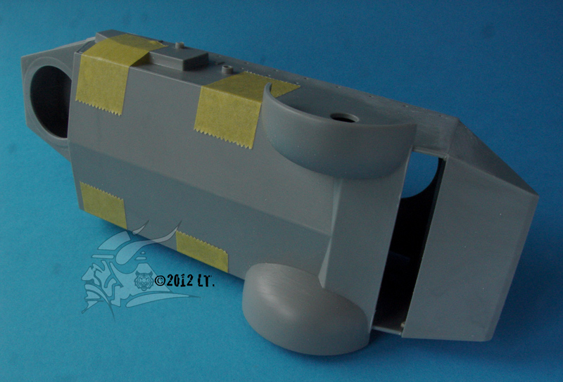

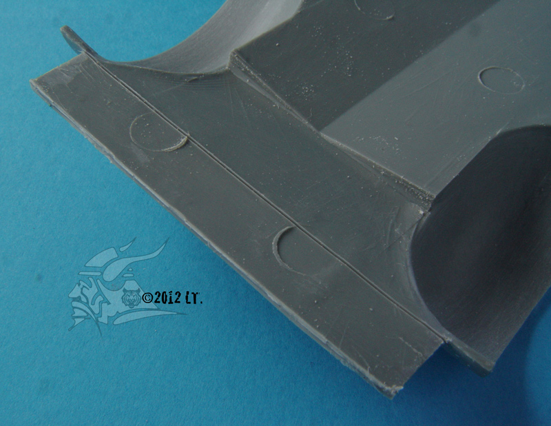

Début du montage. Pour redresser les pièces je les chauffais sous la lampe de bureau, malgré le fait que le plastique est épais (1,2mm) ça a bien marché.
Des renforts ont été collé un peu partout pour dévoiler la caisse, il a fallu couper des pièces qui dépassaient ou qui étaient trop épaisses, et reboucher avec de la carte PE des jours grand comme ça...

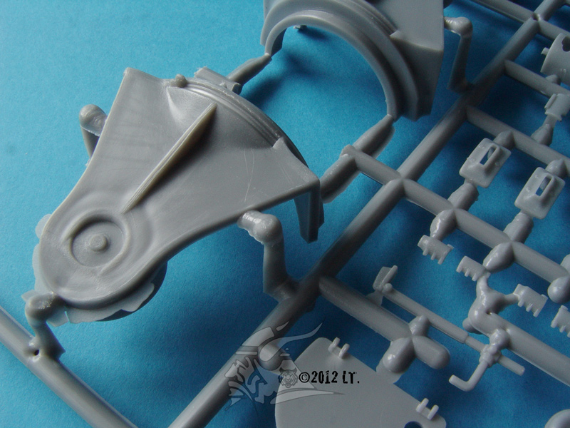

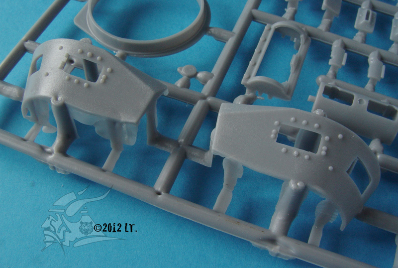

Les pièces voilées, et des détails de grappes
Découpes, cales...
et début du montage, chanfrein pour que les pièces se positionnent et s'emboitent sans contraintes
J'ai attaqué la tourelle type Panzer I et préparation du bras directionnel/porteur arrière.
Cette première étape a été un régal, ça change des kits "plug and play"...

ça semble etre très rustique comme kit en effet...
bonne suite!

Un travail d'ajustements bien réalisé. Bravo !
Je n'avais pas fait attention pour le décalque du drapeau. C'est la première fois que je voyais ça !

on peut dire que tu a bien "redressé" la situation!!!
bon courage pour ce kit qui en vaut la peine quand même!

Pour le decal, il est tellement balaise... Ils ont été sympa de nous laisser le choix.

Quel boulot, mais ça semble efficace.
