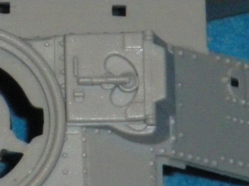

C'est partit pour un jolie petit char, qui au 72eme n'est pas si gros que ça (9cm sur 3.5 !!!)
Je commence le montage avec un gros gague de Trumpeter (un peu une habitude chez eux !) regarder le poste conducteur et dite moi si rien ne vous parait bizarre ?
Et oui le détaille est jolie, mais Trumpeter c'est trompé de sens, ils ont représenté L'INTERIEUR de la trappe conducteur !!!! :liloux0:
Reste plus qu'à la découper (et à la rigueur la récuperer si l'on veut faire un montage ouvert.
Donc on sort la scie Tiger et c'est partit.
On en profite pour virer le block de vision mal appréhendé.
Pas trop mal passé, je fait une pose avec le montage de la casemate du 75.
Pas trop de soucis, juste veiller aux alignements. Par contre j'ai collé le 75 sur sont axe pour renforcer le collage (je pourrais plus faire mumuse avec le canon, tant pis ! ) J'aoi également marqué un peu plus les encoches sur le canon.
On rajoute les roues tendeuses.
Passage à la tourelle, avec le montage des armes ainsi que le percage du canon de 47mm. La caisse voit le percage des trappes d'évacuation de la boue des chenilles.
Pas mal, mais le tourelleau manque de détaille donc on va l'amélioré un peu. Le resultat est petit mais bien visible.
Je rajoute les masques des armes de tourelles, alaise le renfort contenant l'antenne, et monte l'arriere du chassis, avec notament les plaques d'évacuation des boues qui sont poncées pour paraitre plus réaliste.
Et je resiste pas de le faire poser avec un contemporain à lui (pas un char ok, mais leurs routes se sont croisées en 1940 !!)
Voila pour le moment, je vais voir si je peux encore l'avancé, j'ai de la peinture à faire mais pas pour lui.

Bé j'ai l'impression que ça se monte tout seul ce petit machin
Bien vu la trappe pilote à l'envers, j'aurai peut-être pas fait gaffe
BON, ben une 'tite peinture et vogue la galère....
JB

bravo pour ce montage et heureusement que tu as remarqué l'erreur de la trappe . c'est quand meme etrange que des fabriquant puissent faire ce genre d'erreur sur une maquette .
Dom

Merci à tous pour les commentaires !!!!
Le kit se monte sans trop de soucis, quellques ajustages à surveiller mais rien d'insurmontable.
Pour l'erreur, je pense qu'il ont pris leur renseignement sur le kit d'amélioration de BLAST models mais sans faire gaffe au sens de montage, ou probleme d'être à l'hémisphère sud !!!
Pour continuer, j'ai fait les charnières de la grande porte latéral en alu collant et les raclettes de chenilles en alu d'une barquette de surgelé.
Comme sur le kit Tamiya, Trumpeter n'a pas mis les rivets sur le haut de caisse, alors au travail.
Une bande de scotch Tamiya en guide avec une marque tous les 4mm, des rivets réalisé au "puch and die", un peu de colle liquide, et ni café ni heavy métal !!!
J'en profite pour refaire certains rivets endommagé dans la découpe de la trappe.
On rajoute les guides des chenilles et ça sera bon.
A suivre............

Merci pour ce beau reportage photo du montage.
En effet, à propos de la porte, je comprends pas ces erreurs grossières propres aux fabricants Chinois.
Dans le meme registre, un jour, je vous parlerai des erreurs invraissemblables du M4A4 Dragon au 35eme que je suis entrain de réaliser, et d'une façon plus générale des Shermans de Dragon...
