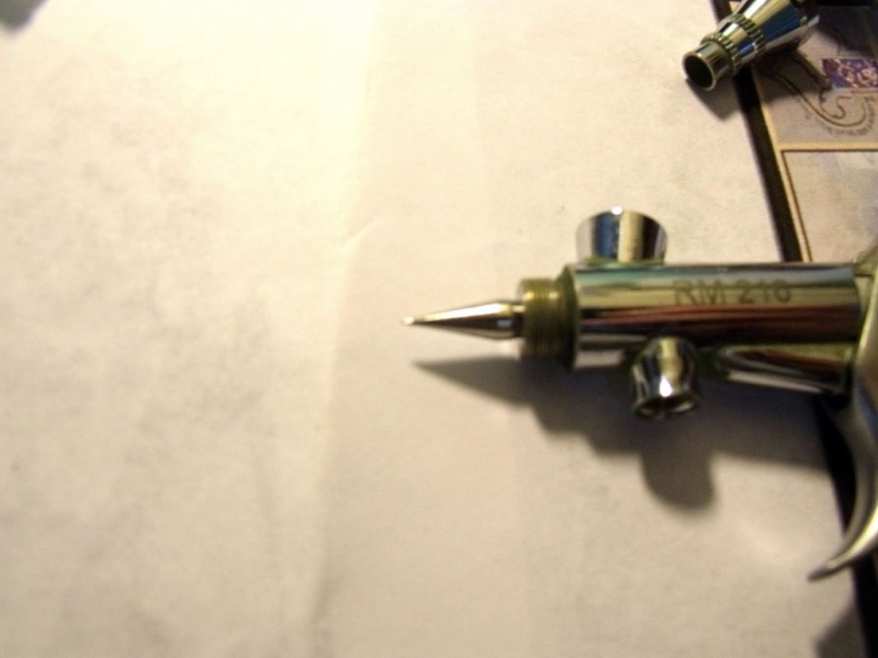

Quelqu'un peut il m'expliquer dans quel ordre je dois régler mon pistolet
Nombre de messages : 3911
Re: L'aérographe qu'est ce que c'est, comment le choisir.
Message par Flab42 le Dim 11 Mar 2012 - 2:28
Il n'y a pas réelement de réglage sur un aéro, tout au plus, que l'aiguille soit dans la bonne position par rapport à la buse.
Je ne connais pas ce modèle, on dirais un simple action, la gachette tirée en arrière fait ouvrir l'arrivé d'air ?

Message par PAPY GEGE le Lun 12 Mar 2012 - 18:41
J'ai fait quelques photos rapides
L'ensemble démonté
A première vue le pointeau sert au réglage du débit air
Comment placé correctement l'aiguille celle ci étant commandée par la gachette
Doit elle boucher complètement la pointe de la buse
La pointe du pistolet démontée
Une fois remonter l'ensemble doit il boucher la sortie du pistolet
Faut il lubrifier l'arrière de l'aiguille dans le système
Je dilue a l'essence " F " et je nettoie l'ensemble au white
Le chiffre correspond au diamètre de l'aiguille ou au diamètre du trou de sortie

Message par Flab42 le Lun 12 Mar 2012 - 19:19
OK, je commence à meiux comprendre.
Juste un dernier doute à lever, le système de blocage de l'aiguille, c'est la vis à l'arrière de la partie arrière noire, que l'on voit en haut à droite de la première photo ?
Pour remonter mon aéro, je rentre l'aiguille par l'avant (pour ne pas planter la pointe l'aiguille dans l'aéro), en la laissant libre en glissement, puis je viens visser la buse, qui va doucement faire reculer l'aiguille.
Quand jarrive en buter de vissage, je bloque alors l'aiguille en glissement, ainsi, l'aiguille revient toujours se positionner juste fermé.
Si tu fais cela avec l'aiguille déjà bloqué, en vissant la buse, tu risque de la déformer par emboutissage.
Au pire, si ton aiguille ne bouche pas complétement la buse, quand tu vas mettre l'air, tu vas tout de suite pulvériser, surtout que le débit de l'air sur ton modèle doit être continu si je ne m'abuse ?
Pour les buses, il faut attention effectivement, car elle correspondent avec une aiguille, ne pas les mélanger, la buse de 0.8 va avec l'aiguille numérotée de la même façon.
Pour le graissage, un peu de graisse graphite sur les partie mobile doit être appliqué de temps en temps.
Attention également aux joints spi qui peuvent finir par se relacher et entrainer des soucis.
Voili voilou,

Message par PAPY GEGE le Lun 12 Mar 2012 - 22:28
@Flab42 a écrit:OK, je commence à meiux comprendre.
Laurent
La vis molletée a l'arrière règle la course de la gachette
Le débit d'air ne fonctionne que la gachette actionnée, le compresseur s'arrête temps que la pression est correcte
