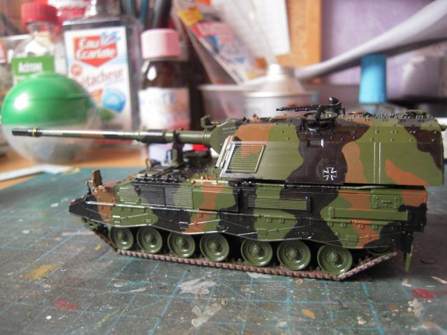

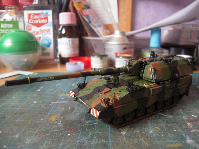

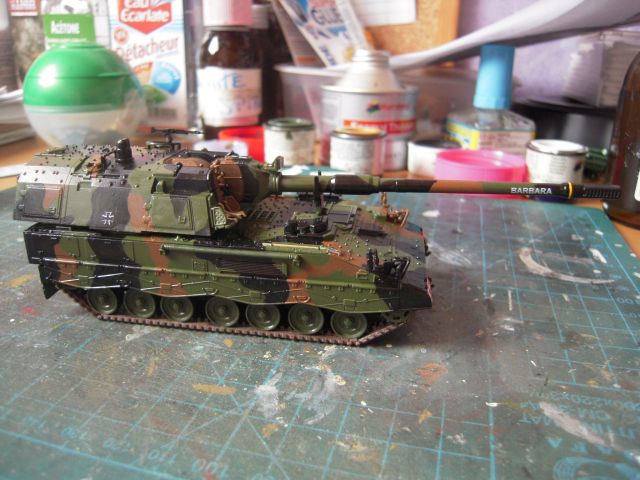

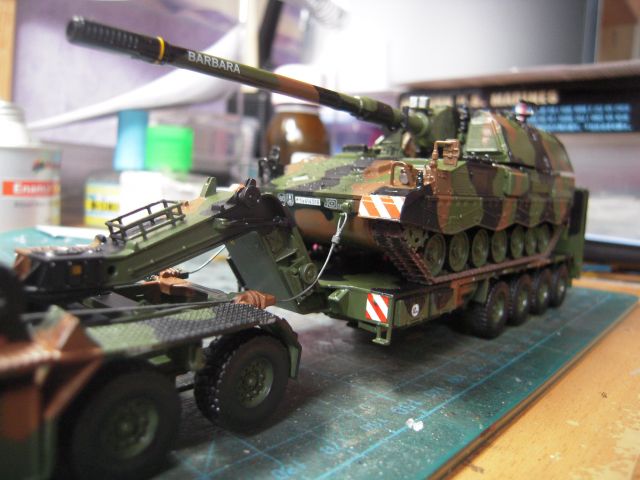

Bonjour à tous,
Alors on continu, en évitant la dispersite...
je vous présente "BARBARA" Very Happy ...
FAUN SLT 50-3 "ELEFANT" REVELL 1/72 - Page 4 31.78
FAUN SLT 50-3 "ELEFANT" REVELL 1/72 - Page 4 31.79
FAUN SLT 50-3 "ELEFANT" REVELL 1/72 - Page 4 31.80
FAUN SLT 50-3 "ELEFANT" REVELL 1/72 - Page 4 31.81

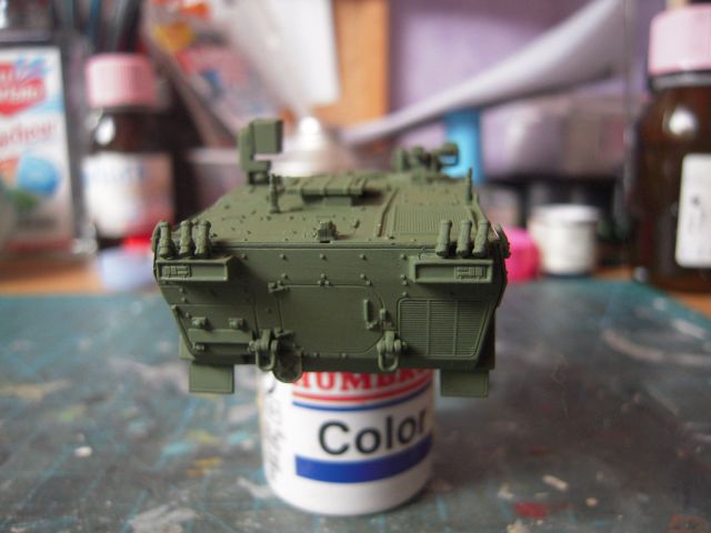

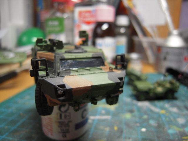

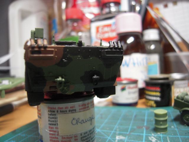

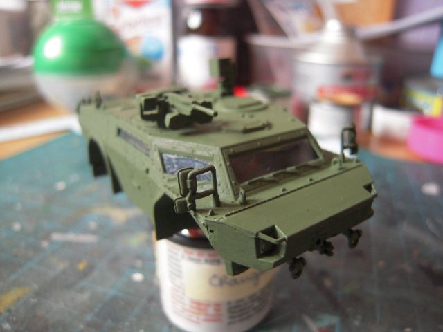

Pendant que le klir était en train de sécher, j'avais commencé le fennek...montage très rapide, peu de pièce, mais détail pas mal...
FAUN SLT 50-3 "ELEFANT" REVELL 1/72 - Page 4 31.82
FAUN SLT 50-3 "ELEFANT" REVELL 1/72 - Page 4 31.83
FAUN SLT 50-3 "ELEFANT" REVELL 1/72 - Page 4 31.84
FAUN SLT 50-3 "ELEFANT" REVELL 1/72 - Page 4 31.85
Un petit coup de crayon de fibre de verre pour lisser la première couche et je passerai au camo...

Message par Jerry Can le Jeu 31 Mai 2012 - 16:00
WOW, difficile de croire que c'est du 1/72. Impressionnant en fait ! Bravo !!!

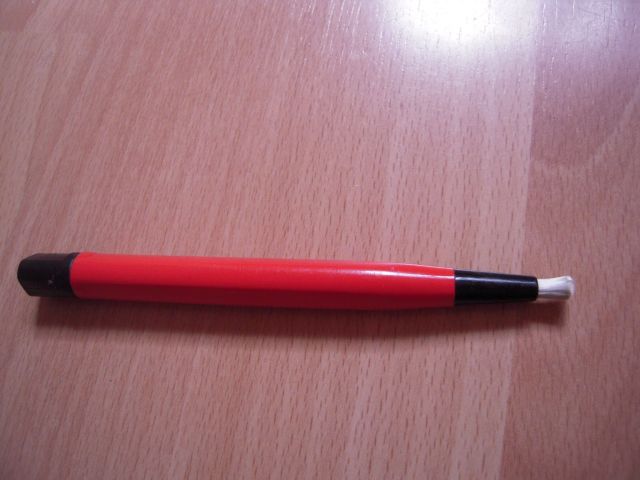

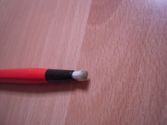

Question: c'est quoi le crayon de fibre de verre ? Je ne connais pas ça. Merci

Message par nico94 le Jeu 31 Mai 2012 - 16:16
Merci "JERRY CAN" pour ton commentaire...
Le crayon dont la pointe est en fibre de verre c'est ca :
FAUN SLT 50-3 "ELEFANT" REVELL 1/72 - Page 4 31.88
FAUN SLT 50-3 "ELEFANT" REVELL 1/72 - Page 4 31.89
je m'en sers pour lisser les surfaces après peinture, un peu comme le micromesh. Ici, les surfaces étant un peu plus tortueuses que celles d'un avion, je me sers plus du crayon que des feuilles de micromesh....c'est un truc dispo sur les sites de vpc je pense...

Message par Invité le Jeu 31 Mai 2012 - 16:34
attention à son utilisation : port de lunettes, de masques et de gant ultra conseillé pour éviter tout éclat là où ce n'est pas agréable d'en recevoir un et surtout ne jamais frotter le crayon avec le bout du doigt

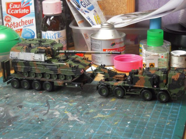

Message par nico94 le Lun 4 Juin 2012 - 15:09

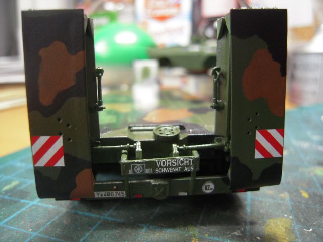

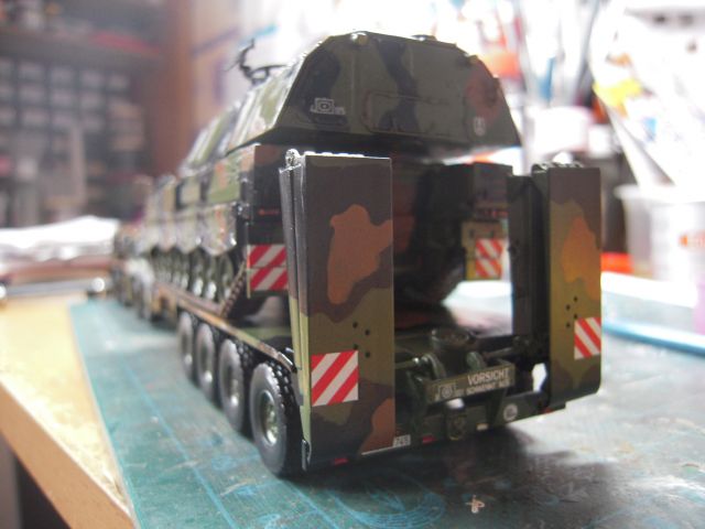

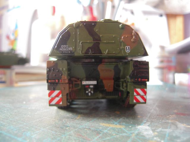

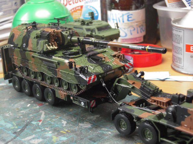

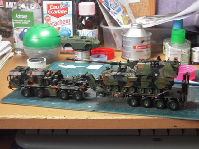

Décals finis d'être posés Evil or Very Mad
FAUN SLT 50-3 "ELEFANT" REVELL 1/72 - Page 4 04.88
FAUN SLT 50-3 "ELEFANT" REVELL 1/72 - Page 4 04.90
FAUN SLT 50-3 "ELEFANT" REVELL 1/72 - Page 4 04.91
FAUN SLT 50-3 "ELEFANT" REVELL 1/72 - Page 4 04.92
Petites vuesd'ensemble...
FAUN SLT 50-3 "ELEFANT" REVELL 1/72 - Page 4 04.93
FAUN SLT 50-3 "ELEFANT" REVELL 1/72 - Page 4 04.95
Si, si, c'est du 72ème...
FAUN SLT 50-3 "ELEFANT" REVELL 1/72 - Page 4 04.96
Juste les girophares oranges à rajouter sur la tête d'Obelix et sur les rampes de chargement...
Question existentielle : je le sali ou pas ???? J'ai peur de le foirer si je le sali trop mais là c'est vrai que ce fait un peu jouet.....scratch
En attendant, faut avancer sur le fennek maintenant...

Message par kurgan le Lun 4 Juin 2012 - 19:29
FAUN SLT 50-3 "ELEFANT" REVELL 1/72 - Page 4 762808 FAUN SLT 50-3 "ELEFANT" REVELL 1/72 - Page 4 549934
à la rigueur,tu patines juste un peu les pneus du tracteur et sa remorque Wink
Nombre de messages : 22161
FAUN SLT 50-3 "ELEFANT" REVELL 1/72 - Page 4 Empty Re: FAUN SLT 50-3 "ELEFANT" REVELL 1/72
Message par Pithiviers le Lun 4 Juin 2012 - 20:41
un léger voile de poussière en buff pour le roulement.
Nombre de messages : 2144
Localisation : Noyarey ISÈRE
Humeur : moyenne
Message par Invité le Mar 5 Juin 2012 - 11:21
slt oui je pense que si tu empoussiere un tout petit peu ca enlevera cet effet jouet.un peu de jus et un coup d'aero devraient faire l'affaire
Message par Invité le Mar 5 Juin 2012 - 16:53
Un petit filtre en buff, jus et éventuel pigment en plus comme tu travailles sans aéro
Message par nico94 le Mer 6 Juin 2012 - 17:56
Bonsoir à tous,
Merci pour vos commenaires et vos conseils pour la patine, je vais voir si je peux avancer un peu cette semaine, ...des tofs dès que possible....

Message par det13140 le Ven 8 Juin 2012 - 21:54
salut nico!
je suis en train de faire le même, et du coup ton montage m'interesse tout autant.
je consulte pas mal de photos et "walk around" pour comprendre les fonctions de chaque élément monté sur ce "truc" (ou truck Smile)
En fait pour les cables qui tiennent le blindé, ils ne semble pas fait pour ça. Ils seraient plutot là pour hisser les engins sur le plateau, la faisant soit par des chaines fixées sur le plateau, soit par les barres presentes sur le "col de cygne" de la semi.
Dans la configuration actuelle, l'ensemble aurait du mal a tourner sans casse. a méditer...... Question
En tout cas beau montage, j'adore!!
(j'ai eu la même aventure avec une vitre latérale de la cabine.... pale )

Message par nico94 le Sam 9 Juin 2012 - 21:24
Bonsoir det 13140
je suis daccord avec toi pour les câbles qui servent effectivement à monter les véhicules sur le plateau de la remorque. néanmoins, j'avais commencé ce montage il y a un an et demi environ et collé les pièces figurant les barres de maintien sur le col de cygne de la remorque, donc là, les câbles accrochés sur le blindé, c'est juste pour le "fun"..Very Happy .
Autre erreur de ma part, les rampes de la remorque sont collées trop à la perpendiculaire de la remorque, ce qui fait que les barres de maintien de ces dernières sur la remorque ne sont pas collées sur la remorque car trop courtes, mais sur les rampes. Je ferais surement plus attention si j'en refais un un jour. Je choisirais la version rampes montées ou descendues dès le début du montage surtout que là j'avais fais en sorte que les rampes soient mobiles, mais trop fragiles à la longues, j'ai tout collé.
Pour les vitres, revell aurait été plus inspiré en fournissant des vitres plutôt que du rhodoïd à découper aux bonnes dimensions...Evil or Very Mad

Message par nico94 le Lun 11 Juin 2012 - 21:12
Bonsoir à tous,
Allez on continu...

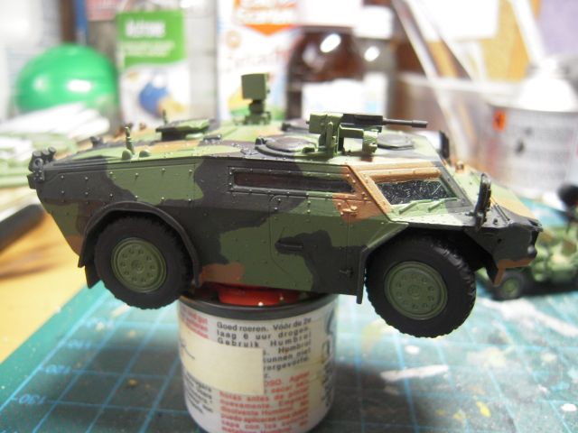

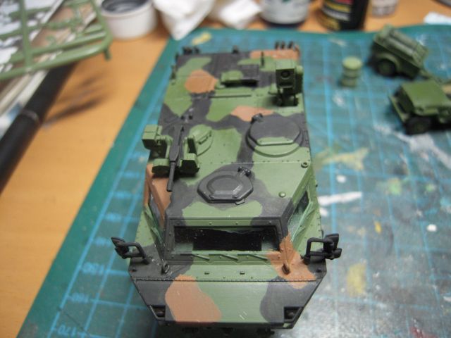

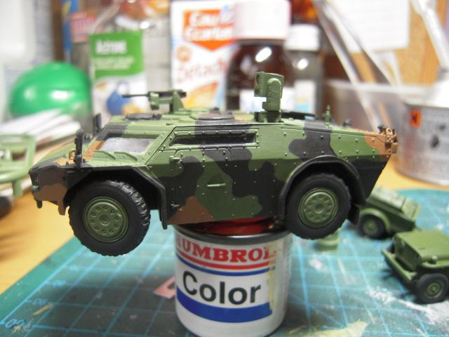

Le fennek est en cours de peinture, plus que les feux de signalisation à peindre et quelques autres petits détails...c'est là qu'on perd le plus de temps, parce qu'en plus c'est pas grand, faut pas déborder...le petit poil de pinceau qui dérape...
