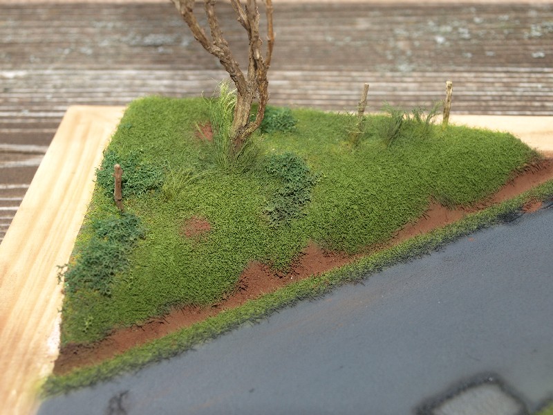

Aujourd'hui, flocage. Il nous faudra :
- De la colle à bois
- Un pinceau (brosse de préférence)
- Un récipient
- De flocage de différentes textures (modelisme ferroviaire)
- D'une feuille de papier journal
On commence par diluer la colle avec un peu d'eau. On badigeonne la surface désirée :
Construction d'un diorama : une route de campagne. C'est fini. - Page 2 P1016228
On saupoudre généreusement :
Construction d'un diorama : une route de campagne. C'est fini. - Page 2 P1016229
A présent, on saisit le dio et on tapotte avec les doigts sous la base, ça a pour effet de redresser les brins d'herbe. On attend quelques minutes, on retourne le dio au dessus de la feuille de journal et on tapotte la base. L'exédent tombe sur le journal et c'est tant mieux car comme ça a un coût certain, on va pouvoir le récupérer et s'en servir pour une autre fois :
Construction d'un diorama : une route de campagne. C'est fini. - Page 2 P1016230
Construction d'un diorama : une route de campagne. C'est fini. - Page 2 P1016231
Voilà, on procède en plusieurs étapes et en variant les textures, on arrive à un résultat plutôt sympa :
Construction d'un diorama : une route de campagne. C'est fini. - Page 2 P1016232
Construction d'un diorama : une route de campagne. C'est fini. - Page 2 P1016233
Construction d'un diorama : une route de campagne. C'est fini. - Page 2 P1016234
Construction d'un diorama : une route de campagne. C'est fini. - Page 2 P1016235
Construction d'un diorama : une route de campagne. C'est fini. - Page 2 P1016236
Construction d'un diorama : une route de campagne. C'est fini. - Page 2 P1016237
Bon, on peut varier les hauteurs par endroits histoire de casser un peu la monotonie. Pour se faire, quand la colle est bien sèche, on re-badigeonne sur la surface désirée, on re-saupoudre et on re-enlève l'exédent.
La prochaine fois, la peinture. Car si la couleur est correcte pour une herbe de printemps, l'aspect est vraiment trop synthétique.

Pour cette étape, on revient à des outils que vous connaissez mieux. Nous utiliserons :
- Un aérographe (et son fidèle compresseur Very Happy )
- De la peinture (pour l'herbe, un mélange XF-5 et 3, pour le bitume XF-20, 24, 53 et du X-1)
- Du pigment
- Du diluant (alcool), de l'essence F
- Le traditionnel mélange colle/eau
- Un peu de sable fin
- Une cuillère
Et on peint l'herbe en variant la quantité de jaune (XF-3) dans le vert (XF-5) afin d'obtenir des nuances. Au début, ma peinture était trop foncée, j'ai eu du mal à l'éclaircir. Je vous conseille donc de commencer par vert clair et de finir par foncé.
Ensuite le bitume. J'ai d'abord simulé des retouches d'enrobés tels que le CERD (ex-DDE) a coutume de les faire : un peu de colle, du sable, on souffle l'exédent. Ensuite faites votre mélange à partir des différents gris. Comme modèle, j'ai simplement regardé par la fenêtre. Donc on pulvérise toute la route, on éclaircit pour les retouches de bitume et enfin un filet de noir sur le périmètre des retouches. Ce n'est pas grave si vous débordez un peu sur l'herbe, c'est toujours un peu plus sale à cet endroit.
En dernier lieu, on va faire la terre. Si vous vous souvenez, j'ai fait l'impasse sur la modellisation du sol. Je vous conseille de ne pas suivre mon exemple et de travailler un peu votre plâtre ou enduit à l'aide du pinceau pour modeler le terrain et ses aspérités.
Bref, avec la cuillère et le pinceau, on saupoudre les pigments sur la terre en faisant gaffe de pas trop déborder sur l'herbe parce que c'est ch...t à nettoyer. On fixe le tout à l'essence F et on évite d'éternuer à proximité.
Voilà, c'est bientôt fini. Vous noterz au passage que j'ai refait le champ cultivé avec un flocage mousse beaucoup plus fin :
Construction d'un diorama : une route de campagne. C'est fini. - Page 2 P1016413
Construction d'un diorama : une route de campagne. C'est fini. - Page 2 P1016414
Construction d'un diorama : une route de campagne. C'est fini. - Page 2 P1016415
Construction d'un diorama : une route de campagne. C'est fini. - Page 2 P1016416
Construction d'un diorama : une route de campagne. C'est fini. - Page 2 P1016417
Voilà, prochaine et dernière étape, les clôtures et se sera fini. Ne restera plus qu'à disposer les acteurs.

Pour clore la phase construction du diorama, nous aurons besoin :
- D'un peu de cyano
- De fils de cuivres de différents diamètres, dont du très fin (les fils utilisés en électronique et récupéré dans un viel appareil électroménager sont très bien)
- De peinture
- D'un pinceau très fin
- Eventuellement une 3° main
On commence par dénuder les fils, on coince deux d'entre eux dans la 3° main (ou alors on les scotche au bord d'une table) et on les entortille. Ceci fait, il faudra vous débrouiller pour tendre le fil obtenu. Vous ai-je dit qu'une 3° main c'est très pratique?
Vient l'étape barbelé. On commence par enrouler une section de fil :
Construction d'un diorama : une route de campagne. C'est fini. - Page 2 P1016424
Puis une deuxième en sens contraire, un point de colle, on coupe l'exédent :
Construction d'un diorama : une route de campagne. C'est fini. - Page 2 P1016425
Et voilà une clôture barbelée plus vraie que nature :
Construction d'un diorama : une route de campagne. C'est fini. - Page 2 P1016426
Mise en place :
Construction d'un diorama : une route de campagne. C'est fini. - Page 2 P1016427
Au passage, on en profite pour déteriorer un peu la chose, ça met un peu de vie
Peinture :
Construction d'un diorama : une route de campagne. C'est fini. - Page 2 P1016429
Bon, en réalité, c'est plus proche du 1/35 voir du 1/48 que du 1/72, mais l'effet est très agréable à l'oeil (et ça accroche comme du vrai ribard, donc mef')
Maintenant, la clôture à vache (électrique). On entortille de petites sections de fil autour des piquets et on termine par une petite boucle dans laquelle on enchâssera le fil :
Construction d'un diorama : une route de campagne. C'est fini. - Page 2 P1016428
On tend, une goutte de colle, on peint le tout et voilà :
Construction d'un diorama : une route de campagne. C'est fini. - Page 2 P1016430
C'est terminé, quelques photos d'ensemble :
Construction d'un diorama : une route de campagne. C'est fini. - Page 2 P1016431
Construction d'un diorama : une route de campagne. C'est fini. - Page 2 P1016432
Construction d'un diorama : une route de campagne. C'est fini. - Page 2 P1016433
Il me reste toutefois à peindre le cadre que, dans ma grande distraction, j'ai oublié de protéger.
La prochaine étape sera l'ajout progressif des personnages et véhicules, mais rien n'est terminé de ce côté là.
A bientôt.

Message par Flab42 le Dim 9 Mai - 19:50
Sure qu'il sont riches les petits savoyards ! Laughing
Tu as raison pour le trop, et puis les goûts et les couleurs...
Trés belle représentation du barbelé, mais pourquoi n'as-tu pas utilisé aussi un fil fin de cuivre pour la cloture à vache ?
Si j'ai suivi, on devrait voir une fourgonette par içi ?
Belle avancé JB cheers

Message par MargiJB le Lun 10 Mai - 17:49
Salut les amis,
@Flab42 a écrit:Sure qu'il sont riches les petits savoyards ! Laughing
Laurent
Bien sur qu'ils sont riche monsieur, n'ont-ils pas annexé la France il y a 150 ans (ça, c'est ce qu'ils voudraient bien nous faire croire Rolling Eyes )
Pour la clôture à vache, c'est la peinture + photo qui donne cette impression car c'est bien du fil de cuivre. J'aurai peut-être eu un meilleur résultat avec du fil de pêche. A voir, si j'arrive à le décoller sans tout péter.
@kurgan a écrit:il continue à etre super ce tuto et je voyais bien pointer la 2ème DB à l horizon! Construction d'un diorama : une route de campagne. C'est fini. - Page 2 Drunken_smilie
tu peux nous faire des romans/dio comme ça autant que tu veux JB!!! Construction d'un diorama : une route de campagne. C'est fini. - Page 2 770329 Construction d'un diorama : une route de campagne. C'est fini. - Page 2 915142
Ben quand même, j'ai pas fréquenté le 12° Cuir pendant 5 ans pour rien Very Happy
bod(massilia) a écrit:superbe représentation du barbelé Construction d'un diorama : une route de campagne. C'est fini. - Page 2 762808
Construction d'un diorama : une route de campagne. C'est fini. - Page 2 915142 pour ce petit tuto , vivement la suite
stéph
@Bulldog a écrit:merci beaucoup pour ce tutorial , j apprend beaucoup.
Merci à vous deux.
@nico37 a écrit:Salut JB,
Construction d'un diorama : une route de campagne. C'est fini. - Page 2 762808 Construction d'un diorama : une route de campagne. C'est fini. - Page 2 770329 , c'est trop d'la balle ton tuto et ton scénario !
Merci pour le boulot .
J'espère que tu ne m'en voudra pas mais je vais trés largement m'en inspirer pour la base que je suis en train de préparer pour mes jeeps...alors merci encore !
nico
Mais je t'en prie Nico, inspire toi, c'est bien pour ça que je l'ai fait.
en bref, merci à vous tous.
JB

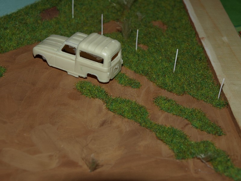

Message par MargiJB le Dim 30 Mai - 12:36
Bonjour à tous,
des nouvelles du dio avec l'un de ses acteurs qui vient de faire son entrée en scène. J'y ai quand même mis le personnage principal en cours de montage pour vous donner une idée de l'ensemble :
Construction d'un diorama : une route de campagne. C'est fini. - Page 2 P1016533
A bientôt.
JB

Message par kurgan le Dim 30 Mai - 13:42
on commence bien à se rendre compte de la suite Construction d'un diorama : une route de campagne. C'est fini. - Page 2 Drunken_smilie
à suivre Construction d'un diorama : une route de campagne. C'est fini. - Page 2 Icon_bounce

Message par Bulldog le Dim 30 Mai - 15:14
Il me tarde de le voir fini, j arrive pas a comprendre ce que l a4l fait la si c est son emplacement definitif. Construction d'un diorama : une route de campagne. C'est fini. - Page 2 Icon_question
