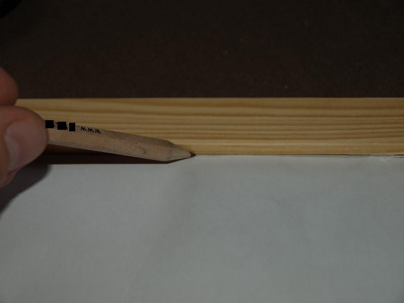

On place la feuille A4 à l'intérieur (sur le sous verre) et on délimite la surface :
Construction d'un diorama : une route de campagne. C'est fini. P1016116
Ca permet d'obtenir la suface utile sans se casser la tête avec une règle, une équerre et le risque que le cadre ne soit pas exactement perpendiculaire (comme c'est le cas ici). Ne pas oublier d'ôter le surplus en découpant "selon les pointillés" :

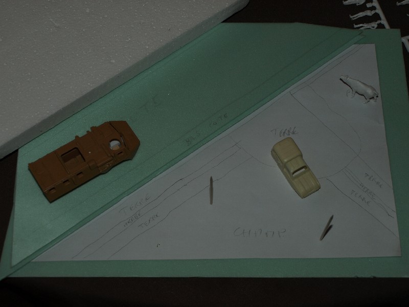

Mise en place des protagonistes afin de voir si la scène n'est pas trop chargée. En l'occurence, elle doit supporter un VAB, une R4, une vache, 1 couple d'agriculteurs (cure-dents), un arbre genre peuplier (pique brochette) et demeurer aérée :
Construction d'un diorama : une route de campagne. C'est fini. P1016118

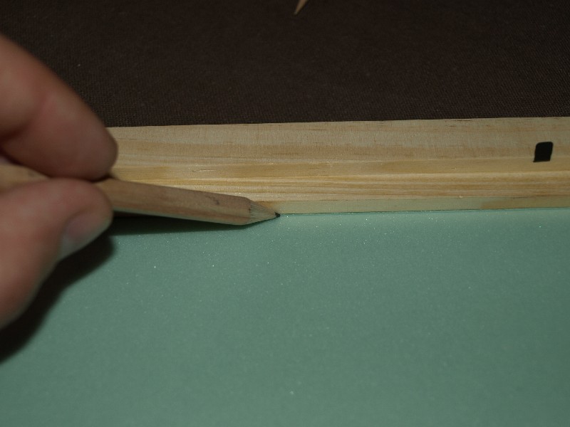

On attaque ensuite la construction de la base. Pour cela 2 méthodes :
1° tracé au crayon et découpe ultérieure à l'aide d'une règle :
Construction d'un diorama : une route de campagne. C'est fini. P1016121

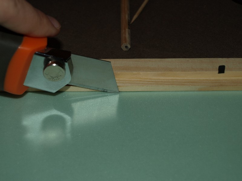

Découpe directe à l'intérieur du cadre. Pour cela on prend soin de retirer sous verre et support, on retourne le cadre et on le pose sur la plaque de polystyrène :
Construction d'un diorama : une route de campagne. C'est fini. P1016122
Quelques coups de cutter plus tard, ça prend forme, bien sûr on n'oublie pas de reporter les emplacements directement sur le dio. C'est pas grave si ça creuse la surface, la plus grande partie sera recouverte d'enduit et de flocages divers :
Construction d'un diorama : une route de campagne. C'est fini. P1016123

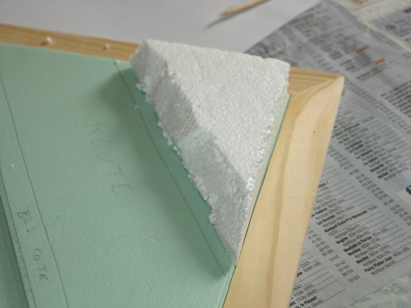

Ensuite un peu de sculpture, le cutter servira à casser les angles pour obtenir pentes, talus, fossés et dévers.
Construction d'un diorama : une route de campagne. C'est fini. P1016125
Construction d'un diorama : une route de campagne. C'est fini. P1016126
Construction d'un diorama : une route de campagne. C'est fini. P1016127

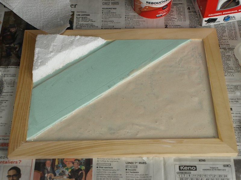

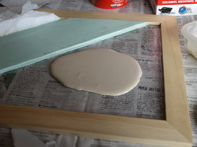

On va commencer pour rattraper la bourde. Pour cela, on prépare le plâtre que l'on fera bien liquide. Une petite cuillère en plastique est bien utile pour faire son petit mélange. Je ne vous donne pas les quantités, c'est "à la louche". On ne s'affole pas, toute l'eau sera absorbée et le résultat sera le même.
L'intéret est que l'on peu couvrir la surface sans avoir trop d'épaisseur.
Construction d'un diorama : une route de campagne. C'est fini. P1016210
La couche est versée
Construction d'un diorama : une route de campagne. C'est fini. P1016211
On étale bien, comme c'est bien liquide, on peut atteindre tous les recoins sans difficultés.
Construction d'un diorama : une route de campagne. C'est fini. P1016212
On laisse sécher un peu. Quand il ne reste plus d'eau en surface, mais que le plâtre n'est pas encore figé, on peut faire des traces à l'aide d'un outil humide (traces de roues, de pas, etc...). Ceci dit, je me suis abstenu car c'est du 1/72 et puis nous verrons par quelle astuce on triche sur les volumes.
A présent que le plâtre est un peu figé, on utilise l'enduit que l'on répartit grossièrement. Il sera lissé à l'aide de : la spatule bricolée à la forme que l'on veut, le manche de la fourchette en plastique, le couteau en plastique. L'exédent (et il y en aura d'autant plus que l'on a été généreux) est retiré de même. On utilise le chiffon pour nettoyer ses outils au fur et à mesure.
Construction d'un diorama : une route de campagne. C'est fini. P1016213
Construction d'un diorama : une route de campagne. C'est fini. P1016214
Et voilà le travail.
On laisse bien sécher. Une fois fait on peut passer un léger coup de papier de verre ou la pulpe de son doigt pour arraser les petites aspérités.
Voilà, prochaine étape, préparation des éléments de décors et mise en peinture.

Pour le coup j'ai une autre question: pourquoi tu mets de l'enduits en plus du plâtre ?

je pense Nico que l enduit sert à finir,le platre étant mis grossièrement pour faire une base...

Pour Nico, dans ce cas de figure, j'ai utilisé le plâtre pour faire une grande surface et l'enduit pour modeler les talus. On peut faire tout plâtre, mais l'inconvénient c'est qu'il sèche vite, on ne peut donc guère le travailler longtemps, avantage, on peut le teinter dans la masse. Ceci dit c'est tout à fait possible de ne faire que plâtre ou que enduit.
Sachez qu'il y a encore la possibilité d'utiliser de la colle à carrelage que là encore on peut teinter dans la masse, mais je le recommande plutôt pour du 1/35 ou de grands reliefs accidentés.
Je vous oriente vers le Steel Masters n°98 d'Avril/Mai 2010 où vous avez un exemple d'utilisation.

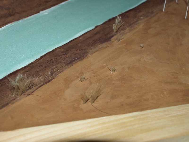

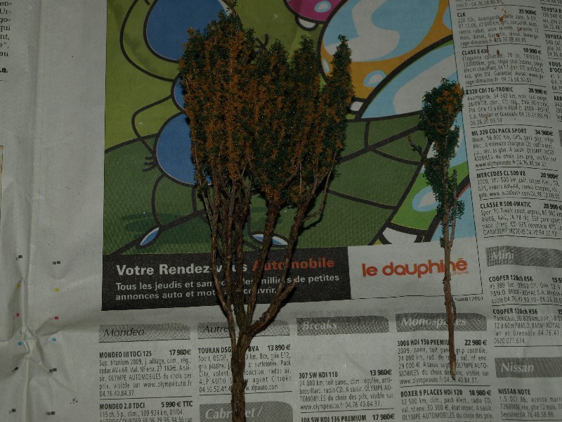

On attaque la végétation. Nous aurons besoin :
- De flocage (modelisme ferroviaire)
- De filasse de plombier
- De colle blanche
- D'eau pour diluer la colle
- D'un pinceau (ou une brosse)
- D'une feuille de papier journal (pour récupérer le surplus de flocage, car ça représente quand même un investissement)
On commence par diluer la colle à grosso-modo 50/50 et on y trempe la ou les branches de thym :
Construction d'un diorama : une route de campagne. C'est fini. P1016222
On saupoudre généreusement de flocage
Construction d'un diorama : une route de campagne. C'est fini. P1016223
On retire le surplus. J'ai utilisé du flocage de 2 couleurs, mais de toutes manières, le feuillage sera repeint
Construction d'un diorama : une route de campagne. C'est fini. P1016224
Ensuite on perce plusieurs trous dans le décor de manière alléatoire dans les champs, plus ciblée autour des piquets, arbres et talus. On insère de petites touffes de fillasse qu'il ne restera plus qu'à couper à la hauteur désirée une fois la colle sèche.
Construction d'un diorama : une route de campagne. C'est fini. P1016225
Construction d'un diorama : une route de campagne. C'est fini. P1016226
Construction d'un diorama : une route de campagne. C'est fini. P1016227
Voilà le principe. La prochaine fois, nous verrons le flocage. Les photos sont déjà prêtes, mais là, j'ai pas trop le temps de poster. Il vous faudra un peu de patience.
