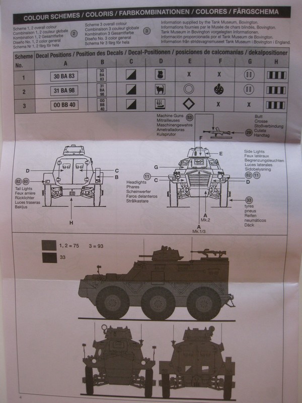

Bon toujours pas de progrès pour le plan couleur et la position des décals , c'est vrai que c'est plus facile de photocopier le plan JB que d'en faire un nouveau !!
Les décals , c'est sans aucun doute de la même qualité que celles du vickers ( de la m***** pour faire simple)

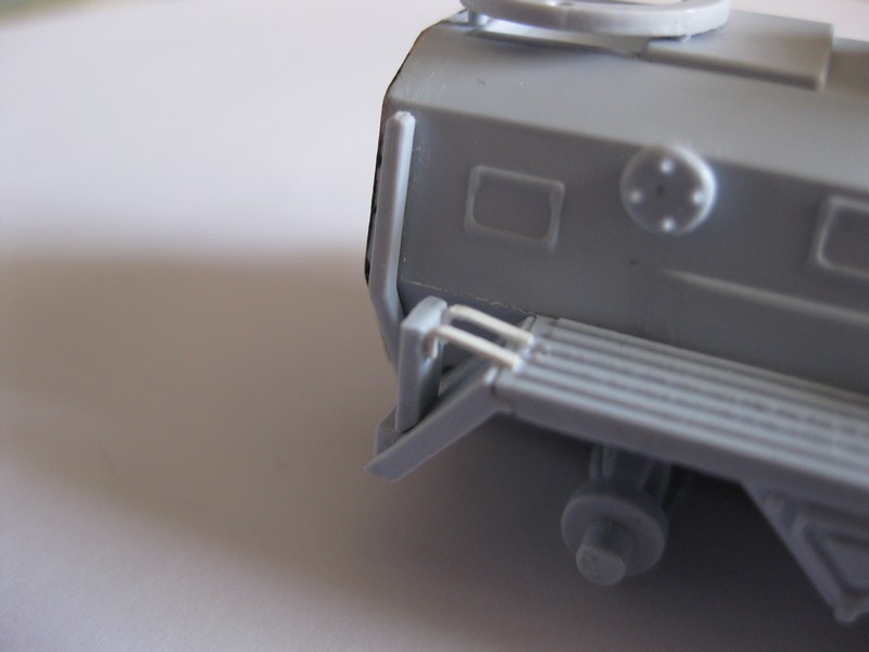

Je me suis attaqué aux oublis du kit , ici les marchepieds à l'arrière du véhicule.
Par simplicité je les ai représentés en position repliée (surtout plus solide).
Pour ce faire j'ai utilisé l'habituelle carte plastique de récup et du plastique étiré et une bonne dose de self-control .
Voila pour aujourd'hui la suite bientôt.

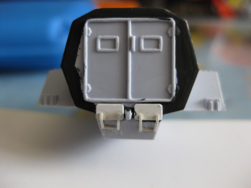

J'ai attaqué la phase assez délicate des axes de roulement car si l'alignement est raté le véhicule sera bancale (le gros problème avec les véhicules à roues).
A l'arrière du véhicule la plaque d'imatriculation est fixée mais dans la réalité elle est fixé par deux tiges métaliques omises sur la maquette, j'ai décidé de les représenter avec des lanières de carte plastique .
J'ai terminé par l'avant qui reçoit les phares et les lances fumigènes

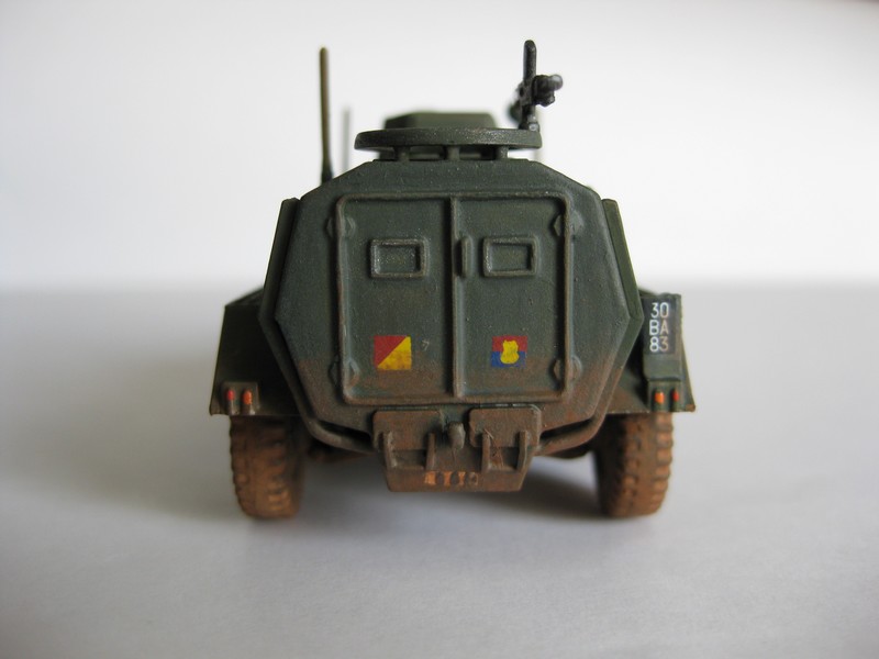

Les décals sont assez fragiles (j'en ai cassé un lors de la pose ) heureusement j'ai pris l'habitude (la bonne !) de passer une couche de klir avant la pose des décals (remerciements éternels à Tracks !) ce qui ne donne plus de silvering .
Une fois tout cela fait j'ai peinds la crosse de la bren avec un vieux pot de humbrol , la couleur marron clair d'origine (29) ayant tourné et donne un magnifique aspect brun brillant comme la véritable crosse.

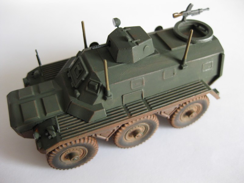

Passé ces bricoles je me suis attaqué à la patine .
J'ai réalisé un mélange pour une terre argilo ferreuse qui se trouve aussi bien en Angleterre qu'en Malaisie (ne sachant pas vraiment à quelle unité apartient ce véhicule).
J'ai donc pris du 113 et du 186 (toujours humbrol) que j'ai mélangé dans des proportions environ 60% 40% respectivement dillué à l'escence F.
En me basant sur un épisode d'une série que je venais de regarder , j'ai constaté que les roues lorsqu'elles passaient dans la boue gardaient plus de matière sur la tranche que sur la face (sauf si elles sont complètement noyées dedans) j'ai donc patiné en conséquence .
J'en ai également profité pour réaliser un dry-brush sur les arrêtes du véhicule avec le même mélange , en essayant toutefois d'etre assez discret quand même.
Enfin dry brush d'aluminium sur l'anneau de la bren et certaines parties des fenêtres.
Une fois que la patine était sèche je me suis occupé de rajouter les ultimes détails : les rétroviseurs.
Ils sont réalisés avec une fine tige de plastique étiré et un morceau de carte plastique.
La partie mirroir est peinte en argent (11) et le reste de la même couleur que le véhicule.
Le tout étant solidement collé à la cyano.
Enfin il restait les phares à peindre argent pour les plus gros , rouge et orange pour les autre (60 et 18 ).
Et maintenant le résultat:
Voila pour ce véhicule que je ne connaissais pas avant d'acheter le kit .
C'est un kit qui se monta facilement même si quelques corrections sont à apporter et des bricoles à ajouter, je pense que l'on peut en sortir quelque chose de bien .
J'estime avoir obtenu un bon résultat , grâce à Tracks notamment pour les trucs et astuces mais aussi pour l'envie de se dépasser et de montrer un véhicule peu banal (si possible pas trop raté) aux autres membres.
à tous .
