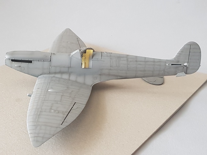

Histoire de faire vivre un peu tout ce gris clair, et vu comme mon pré-ombrage a fonctionné, j'ai repris mon aéro.
J'ai pschitté de l'alcool isopropylique additionné de 10% de smoke tamiya, et j'ai repris toutes les lignes de rivets ou de structure de l'avion.
Et voilà ce que ça donne:
Spitfire Mk.VIII HF Eduard 1/48 2019-018
Spitfire Mk.VIII HF Eduard 1/48 2019-019
Spitfire Mk.VIII HF Eduard 1/48 2019-020
Avant de généraliser, je vais me servir de l'empennage comme martyr, histoire de voir ce que ça donne une fois patiné.
Pour le moment, le contraste est à mon avis un poil trop élevé. De plus, la différence de brillance entre le smoke et le medium sea grey a un peu tendance à renforcer le problème.
Et si aprèx, vous avez des idées géniales, je suis preneur des fois qu'elles me soient accessibles...

Message par Flab42 le Dim 27 Jan - 9:40
Le résultat est certes un peu marqué, mais il va dans le bon sens je trouve, je referais juste un travail de reprise avec la teinte de base très diluée, de façon aléatoire, pour fondre l'ensemble.
Avis perso, alors à toi de voir la suite à donner à ce jolie Spit Wink

je garde l'idée dans un coin du cerveau en fonction de ce que ça donnera...
Et si je le fais, ce ne sera pas avec de l' Italeri, qui couvre trop bien. Ce serait plus à tenter avec de l' AK qui a plus tendance à la transparence...

Pareil, une couche d'uniformisation ultra diluée

Comme les copains, je fondrai un poil le pré-ombrage.

Comme les copains, même si je trouve ton résultat très convaincant! Salut Salut
