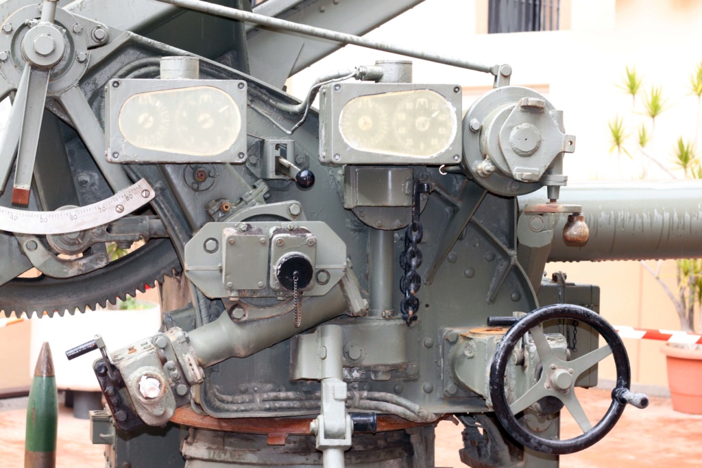

Ce matin j´ai pris quelques photos "60" de bonne qualité de certains éléments d´un canon Flak 88 qui est près de chez moi.
Je me suis limité à deux endroits concrets qui étaient facilement accessibles pour moi, la culasse et le commandes latérales droites.
Après avoir généré l´objet en 3D je pense que, pour les mordus du scratch, on pourrait aisément les reproduire a l´échelle désirée avec une imprimante 3D de résine.
Georges.
les photos.
Ma dernière folie, la photogrammétrie Img_8411
Ma dernière folie, la photogrammétrie Img_8410
Ma dernière folie, la photogrammétrie Img_8510
