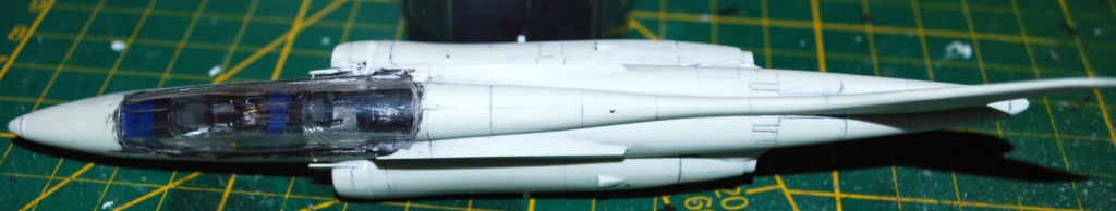

Un montage en attente en appel un autre geek
J'ai débuté avant mon inscription sut ST un Alpha Jet Revell, au couleur de la PAF 2017 avec les splendides planches de Chris. Il sera en version convoyage vers les USA. Je le reprends aujourd'hui.
Alpha Jet PAF 2017 1/72 Revell/FFSMC Alpha_11
J'ai effacer la gravure en relief, refait les casquettes des tableau de bord et fermé le tout:
Alpha Jet PAF 2017 1/72 Revell/FFSMC Alpha_12
Alpha Jet PAF 2017 1/72 Revell/FFSMC Alpha_13
J'ai passé énormément de temps en ponçage.
Voilà où j'en étais ce jour. En suivant le montage de vroux68, j'ai découvert la monographie parue aux éditions Lela Presse. J'ai décidé de regraver l'avion alors que je voulais le laisser lisse au départ, comme un desk model. Au final, un petit jus dans les lignes de structure sera un plus de mon point de vue. Donc regravage en cours. J'ai repris le nez pour y mettre le phare et je m'attaque au pod fumigène à partir du pod canon.
