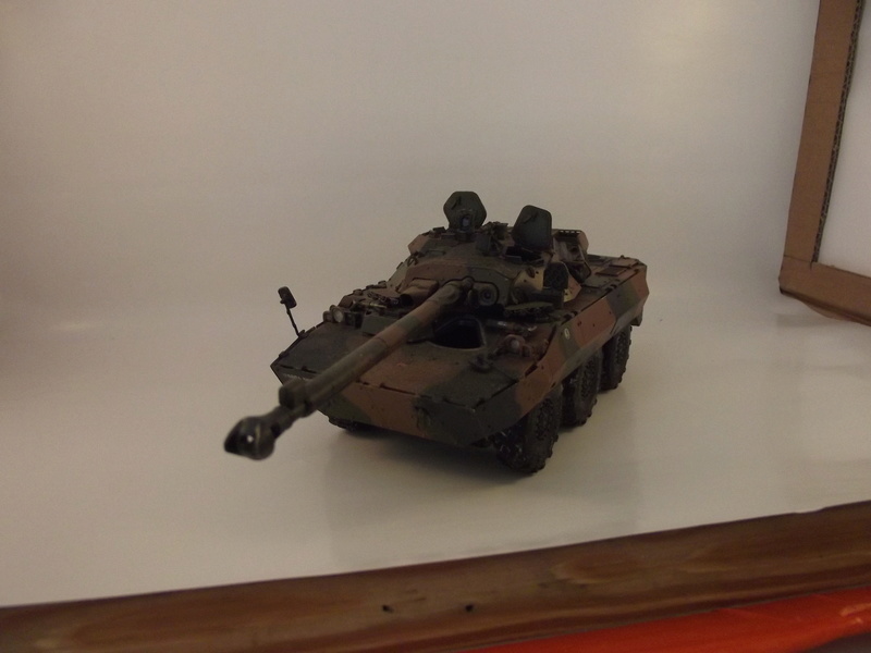

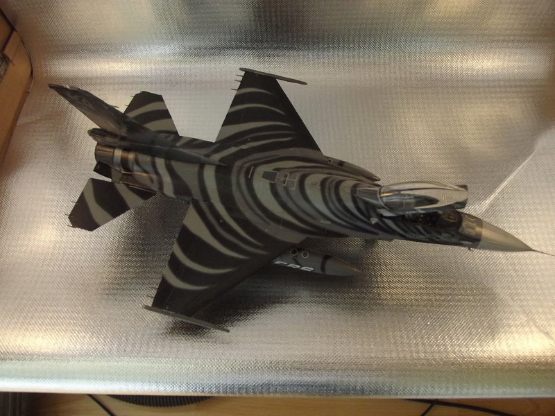

bonjour petit bricolage du weekend fabrication d'une cabine photos maison
place aux photos:
1:un carton
la cabine
l’éclairage fait maison:
les photos de modèle:
voila dite moi ce que vous en penser le fond gris ou blanc mes je me pose la question si les fond ne sont pas trot brillante
tout est fait maison et  recycler

Petit bricolage sympa !
Fond gris neutre c'est mieux.
( Le fond brillant que tu présentes ne va pas )

Fond gris pâle. En photo on dit que c'est 18% de gris pour un gris neutre.
A le faire je penserais à un fond gris type primer Tamiya.
Ton point faible sera la diffusion de la lumière. Surtout si elle est jaune Sad. Elle doit se répartir uniformément : reculer les lampes de 2-3 cm pour élargir la zone éclairée + papier calque pour la diffusion ?
Minimum "day light" et si tu en mets une de chaque côté, pense au-dessus ...
