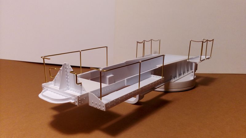

Message par Artmaquette Mer 9 Aoû 2017 - 21:22
Bonjour tout le monde!  Salut
Pas de panique! Le canon suit son cours  Canon de 305 mm St.Chamond.  1/35 Scratch 70238
J'ai pris les plate-formes du canon 340mm. Ils sont universels pour tous les matériels sur rail de St. Chamond. Mais il y a la petite conversion:
Canon de 305 mm St.Chamond.  1/35 Scratch 1310
Canon de 305 mm St.Chamond.  1/35 Scratch 1410
Canon de 305 mm St.Chamond.  1/35 Scratch 1510
Canon de 305 mm St.Chamond.  1/35 Scratch 1610
Canon de 305 mm St.Chamond.  1/35 Scratch 1710
Canon de 305 mm St.Chamond.  1/35 Scratch 1810

Message par fgeiu Jeu 10 Aoû 2017 - 0:13
Yuri, c'est vraiment impressionnant !
