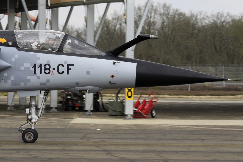

J'ai décidé ce coup-ci de faire la superbe déco commémorative des 100 ans de la BR 11 Cocotte après avoir vraiment craqué quand je l'ai vu.
Chris de FFSMC a eu l'incroyable idée de la sortir (au 1/72 et au 1/48).   Very Happy

Je serai bien incapable de faire cette sacré déco sans le talent de Chris de FFSMC......  Very Happy
J'ai posé quelques caches prédécoupés pour faire mes masques et ceux-ci sont bien pratiques. Je consolide leurs pouvoirs autocollants par du scotch Tamiya (surtout avec les surfaces arrondies.)
L'intrados et le nez ont été peint en FS 36375 (H308) puis masqué. Ensuite il suffit de suivre la notice en posant les masques désignés. La 2e peinture est passée (FS 36270 - H306)
Puis on continue avec la pose des masques. Certains pixels seront à positionner aux bons endroits en suivant les nombreuses photos trouvées sur le net ou dans des revues. Je viens de passer une 3e peinture (FS 36118 - H305) J'ai mis de côté le XF24 trop foncé à mon goût.
Il ne reste "plus qu'à faire" le noir et le bidon irakien.

c'st quoi ces petits rond argenté ?
Nombre de messages : 2099
Re: Mirage F1CR - [Hasegawa/FFSMC 1/72]
Message par vroux68 le Lun 17 Avr - 21:00
C'est une simulation des optiques des caméras vus sur des pods de reco.
C'était comme ça sur le vrai :
