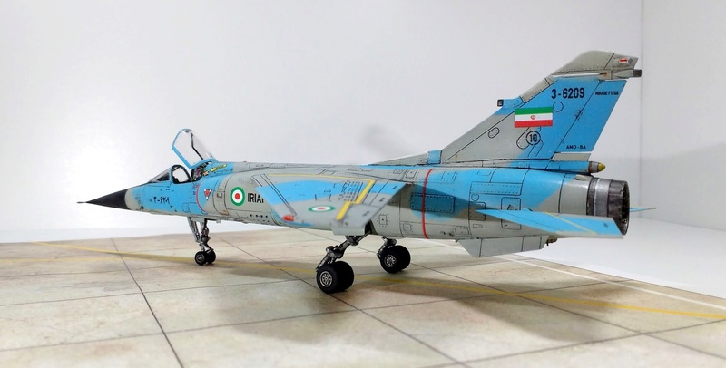

Donc passage obligé au Klir avant toute pose de décal (sauf si comme ici on a déjà une peinture brillante)
Faisant donc une déco iranienne, je suis partie de l'excellente planche BD 72-100 de notre producteur national M. BERNA.
C'est vrai que je ne suis pas très objectif ici, ayant collaboré à l'élaboration de cette planche mais je ne peux pas vous conseiller la planche X-Tradecal X72251 car elle comporte trop d'approximations pour moi.
La planche BERNA fournie 3 possibilités de camouflages différents pour des monoplaces F1EQ et 2 possibilités de F1BQ.
Les decals ont de belles couleurs vives et sont très agréables à poser. Les longs liserés de voilures ne s'entortillent pas comme cela arrive des fois avec des decals. Par contre, ils résistent un peu à l'assouplissant microsol. Les proportions me semblent parfaites ici.
La notice est en couleurs, ce qui donnent une bonne idée du résultat grâce aux profils fournies par Gérard Paloque.
Toutefois, je vous conseille de vous aider de photos réelles car il n'est pas toujours évident de placer dans le bons sens les petits stencils de servitude sous le ventre.
Voici le premier résultat :

Voici la suite :
Catastrophe ! Non, c'est juste le jus que je viens de passer.....petit mélange gris (trop clair) avec un peu de noir de Panel line accent colour de Tamiya.
2 solutions pour enlever l'excédent de jus : le coton tige ou le mouchoir papier imbibés d'essence F.
Ici j'utilise la 2e solution, histoire de ne pas laisser de trainées. Il faut avouer que les rares photos de F1 iraniens les montrent assez propres.
Les finitions sont toujours longues : pose des trappes, des trains, petites retouches de peinture......
Voici la suite :

Et voilà, il est terminé ! Les dernières finitions ont été le passage intégral d'un mélange de jus gris et noir, la pose des trains, réacteur, la peinture du fin trait blanc que l'on voit sur le pare-brise et la verrière (réalisé grâce à une fine gravure et passage d'un jus blanc), la peinture des différents feux de position, la pose du phare d'atterrissage sous le nez (scotch alu + optique) et la pose des 4 sondes autour du nez.
Merci à tous ceux qui m'ont suivi dans cette nouvelle aventure.
Le montage de cette maquette SPECIAL HOBBY a été un réel plaisir. Certains points doivent être bien contrôlés comme le collage de la voilure ou le nez mais au moins on évite avec cette maquette le regravage complet ! Et c'est pas une mince affaire, croyez moi ....
La gravure (tant décrié par certains) n'est finalement pas trop marquée après peinture.
Et cette maquette ne serait rien sans la magnifique planche BERNA Décals (BD 72-100) que je vous recommande si vous souhaitez faire une déco persane : belles couleurs, dimensions et fidélités des stencils.
Ce F1EQ a une particularité puisqu'il est équipé d'antennes IFF russes et porte un feu de ravito sur l'entrée d'air D sans être équipé de la perche. Le reste est classique.
Une chose est sûr, je referai au moins un autre iranien avec la planche BERNA !
Place aux photos et à vos commentaires........Je rajoute des photos de l'avion réel pour comparer. Attention à certaines photos trouvées sur le net dont les numéros de série sur le nez et la dérive ont été censurés par les iraniens !!!!!!

Mais comment fais tu pour faire ressortir les trappes avec ce surlignage noir ?
- Nombre de messages : 10676
Localisation : VALENCIENNES
Re: Mirage F1EQ [Special Hobby + Berna décals 1/72]
@Sgt Pepper a écrit:Splendide![]()
C'est le travail des jus tout simplement.....

Tu laisses sécher et tu essuies dans le sens du vent relatif avec un mouchoir ou un coton tige avec de l'essence F.....
MONTAGE EN COURS :
http://www.small-tracks.org/t15363-alpha-jet-patrouille-de-france-tournee-us-2017#336891
MONTAGES FINIS :
vroux68- Aide de Camp
- Nombre de messages : 466
Localisation : Alsace
Je vois, donc c'est un jus à l'huile
