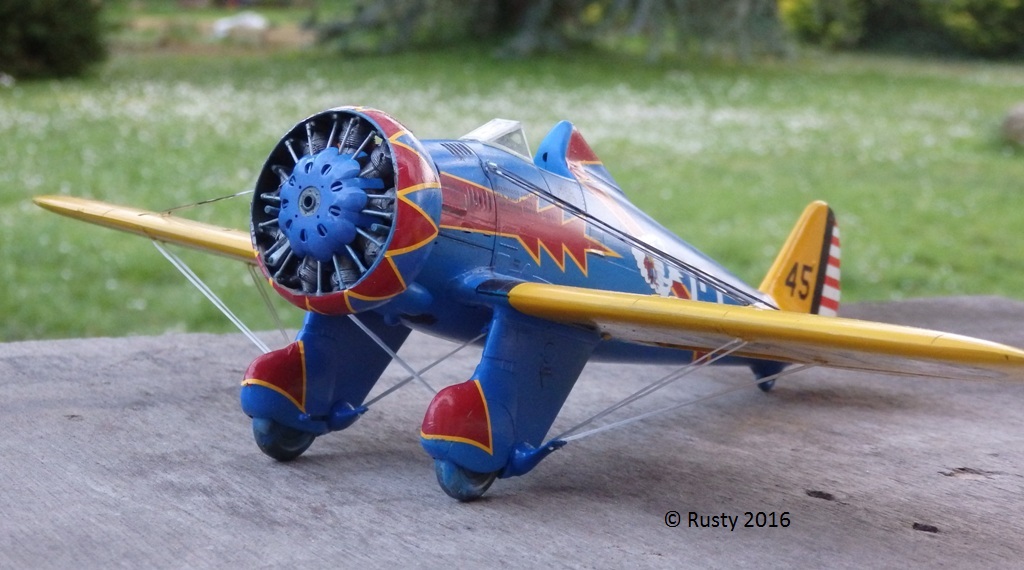

Merci à vous toute et à tous !
Ci-joint l'avion restauré avec les haubans.

Les haubans me semblent un peu forts non ? Mais peu importe, cet avion est vraiment très attrayant ! Superbe boulot Nico.

Merci à vous.
Tu as raison Steeve, les haubans sont un peu gros.
Pour l'instant je n'ai pas plus petit comme fil.
J'en ai commandé du 0,2 en Angleterre (pas trouvé du inférieur à 0,3 en France), ça devrait faire plus réaliste sur l'autre.
Ramenés à l'échelle, ça donne des câbles de 1cm de diamètre.
C'est la première fois que j'essayais le fil élastique sur un montage.
En revanche, c'est génial, car ça se colle très vite, et c'est toujours bien tendu !
Donc avec du fil élastique de 0,2 ça devrait le faire.
A suivre !

je vais dire une connerie.......et le fil de pêche ?

C'est pas une connerie, j'ai fait pas mal d'avions au fil de peche. J'évite maintenant de m'en servir, car le pb, c'est d'avoir une bonne tenue de la colle sur le nylon du fil de pèche (c'est fragile) et pour avoir un fil parfaitement tendu, il faut déjà bien le positionner, puis le chauffer (il se tend en chauffant). Et là, c'est une prise de risque que ce soit d'une part le risque de le faire fondre, ou le risque que trop tendu, la cyano casse, et tout est à refaire. Je vous di cela, car ca m'est arrivé.
non, sincèrement, le fil élastique, c'est royal en comparaison.

Et le plastique étiré?

Pour moi, le pb du plastic étiré, c'est de garder un diamètre homogène sur des grandes longueurs.
Après, pour qu'il soit bien tendu, ça ne m'est pas évident.
L'alternative, c'est la corde à piano.
