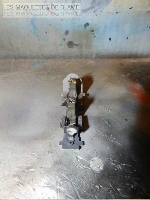

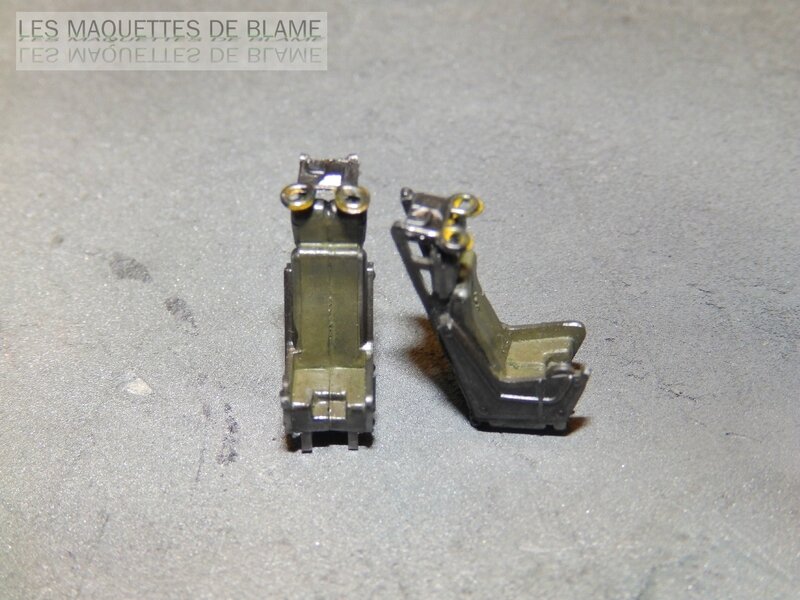

Message par blame1731 le Mer 24 Fév - 20:39

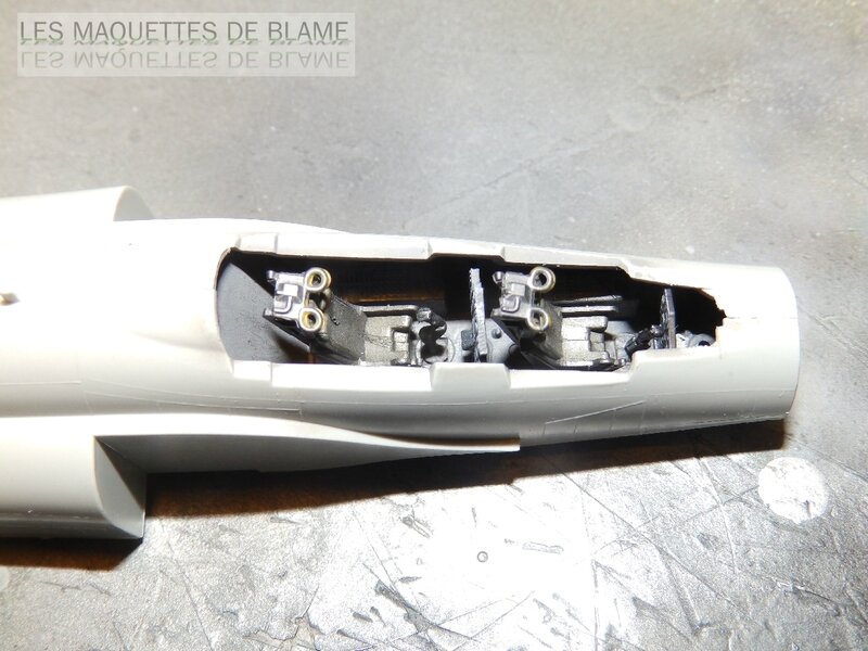

Comme promis la suite du F4S. Même avec la grippe qui me diminue pas mal.
Donc j'ai quand même fait la baignoire et les sièges, pour ce faire j'ai monté les sièges et peint en NOIRE et OLIVE DRAB. La baignoire est quand à elle peinte en GUNSHIP GREY et DARK GULL GREY les panneaux de commandes sont brossés au NOIRE. Les panneaux de contrôle sont peints en NOIRE et brossé au BLANC.
Le système d'égection est peint en NOIRE et les poignées en JAUNE ( je n'est pas réussit à reproduire les zébrures des poignées), ils sont ensuite collé sur les sièges et une touche de pigments GUN METAL est appliqué pour faire la patine.
Les sièges, panneaux et manches (peint en DARK GULL GREY et NOIRE) sont collés sur la baignoire, un jus NOIRE à l'huile et une couche de vernis mat, une retouche de pigment GUN METAL vient finir ce travail.
Voila!!!
Pour la suite fin du poste de pilotage et demis fuselage.

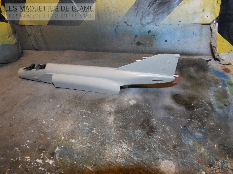

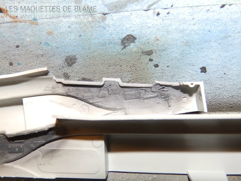

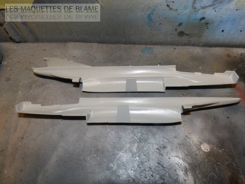

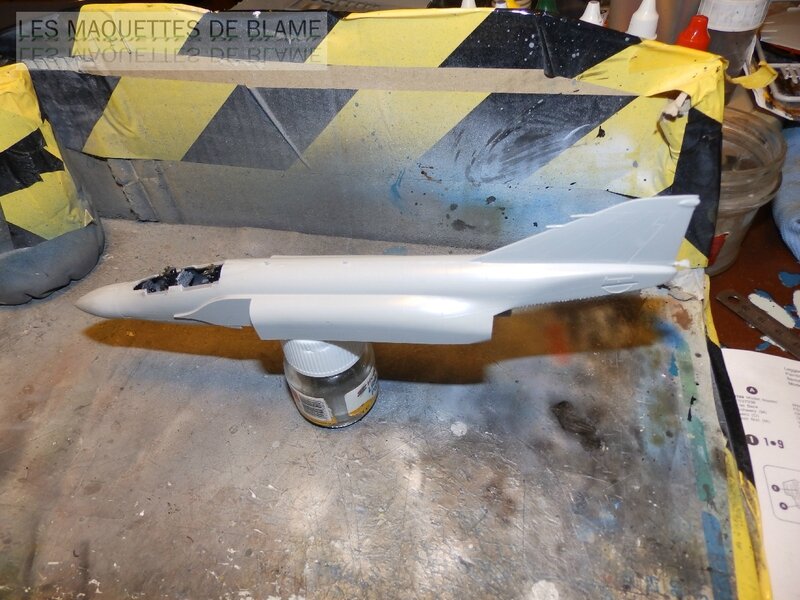

Message par blame1731 le Dim 28 Fév - 11:49
Bonjour, les amis bien remis de la grippe j'ai repris le F4s, donc j'ai travaillé sur la pièce qui sert de base pour la baignoire et de partie de fuselage du train avant.
J'ai refermé la la trappe du train car l'avion sera présenté sur un socle maison. Après j'ai collé la baignoire sur son emplacement.
J'ai d'égrappé les demis-fuselages et j'ai peint en DARK GULL GREY les parties du poste de pilotage. J'ai patiné avec un jus NOIRE à l'huile et du pigment GUN METAL et j'ai brossé au NOIRE, pour la finition j'ai appliqué un vernis mat.
J'ai rassemblé les demis-fuselages et collé la dérive puis j'ai assemblé le poste de pilotage.
J'ai rectifié la surface du nez pour collé le cône radar préalablement assemblé et rectifié.(Le radar du F4S est unAN/APQ-72, détection et poursuite infrarouge AAA-4, caracteristique ICI).
J'ai réalisé un joint de colle entre le cône et la cellule. J'ai réalisé des ouverture dans les entrées d'aires et j'ai peint l'interieure en NOIRE.
Voila!!! Pour la suite entrée d'aire et mise en croix.
