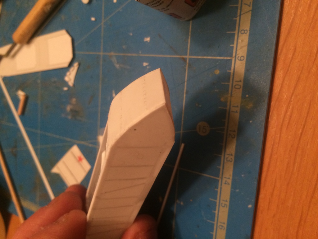

Alors voila le début du montage
Tout est fait en tube et carte plastique
Voici les planches (free download ) sur lien vers version paper model
réalisation du planché avec la partie basse du museau
Le planché est réalisé avec une carte rainurée
J'ai réalisé les cotés avec les montants intérieurs en bois
Assemblage des trois pièces et ...Oh miracle !! ça colle

une petite suite pour ce soir
Réalisation du capot avant et collage de ce dernier
j'ai également réalisé la cloison entre les deux sièges
Maintenant le dessus qui recevra le tableau de bord du pilote
pose du capot arrière (c'est pas terminé il faudra arrondir l'arrière demain
voila pour ce soir

En attendant j'ai attaqué l'habillage du flan de l'engin. Le but étant d'obtenir un effet de rivetage.
J'ai utilisé de la carte plastique 0.4 mm que je vais poinçonner avec une pointe de sculpteur.
Les lignes de rivets sont tracés sur la carte plastique puis le travail de patience commence .... (tic tac tic tac) J'avoue ne pas avoir respecté l'écart entre ceux-ci.
Voici la plaque poinçonnée :
Et lorsqu'on la retourne .... miracle !!
Ne pouvant pas attendre j'ai collé le côté et j'attend vos commentaires ..
Voila pour ce soir

Message par Jerry Can le Sam 16 Jan - 21:08
Bonjour Pierre.
Beau boulot, mais... Car il y a un mais !
Le Aerosan RF-8 était construit en contreplaqué (plywood). Par conséquent, il n'y avait presque pas de rivets dans sa construction (quelques uns à peine, très localisés, près du poste du pilote). C'est d'ailleurs une erreur qu'à faite Trumpeter avec son kit. On se plaint souvent que les rivets sont mal représentés. Sur leur kit au 1/35, il y en a tout plein, très bien faits... Mais c'est une erreur. D'ailleurs, sur les photos d'archives, on voit bien qu'il n'y a pas de rivets.
J'avais déjà mentionné la chose sur le montage d'un autre membre (Pithiviers): http://www.small-tracks.org/t5046-soviet-aerosan-1-35#92323
Tu trouverais aussi de l'info dans le N°2010 de Tankograd - Soviet special (Aerosan)
(voir ICI)
Pour une revue du kit de Trumpeter: http://www.perthmilitarymodelling.com/reviews/vehicles/trumpeter/tr02322.html

Message par walthorn le Dim 17 Jan - 18:50
Salut les gars
merci pour la remarque Steeve
Rien de grave j'ai corrigé l'erreur !!
