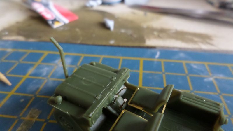

La suite avec une légère pincée de photodécoupe (2 pièces) pour représenter ce qui je pense ressemble a des arceaux en tout cas les sièges se posent dessus.
M151 [S-Model] 1/72 M151_034
M151 [S-Model] 1/72 M151_038
M151 [S-Model] 1/72 M151_036
M151 [S-Model] 1/72 M151_037
M151 [S-Model] 1/72 M151_114
M151 [S-Model] 1/72 M151_115

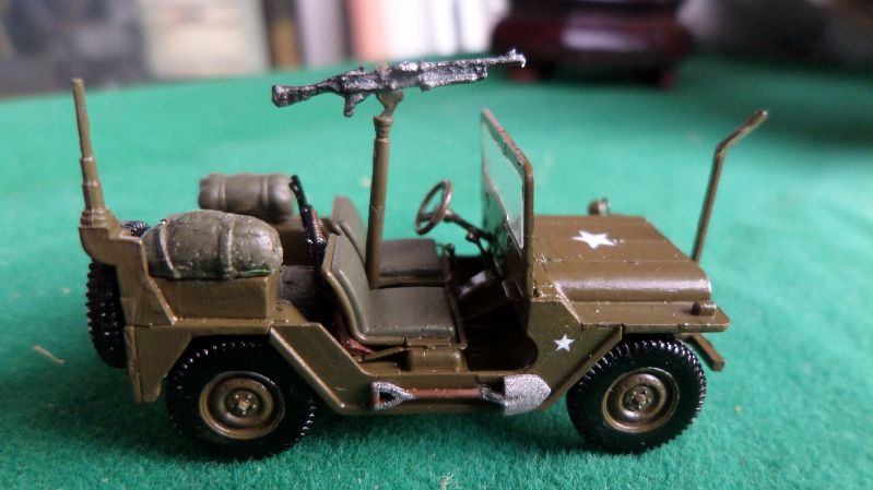

Voila les photos sont faites, le modèle est terminé il ne me reste qu'a scratcher les essuie glace si j'en ait le courage
M151 [S-Model] 1/72 M151_316
M151 [S-Model] 1/72 M151_410
M151 [S-Model] 1/72 M151_411
M151 [S-Model] 1/72 M151_412
M151 [S-Model] 1/72 M151_413
M151 [S-Model] 1/72 M151_414
En situation avec un perso histoire de voir ce que ça donne
M151 [S-Model] 1/72 M151_415
M151 [S-Model] 1/72 M151_510
Bon c'est pas tout mais la prochaine étape se profile et c'est la mise en scène aie....
