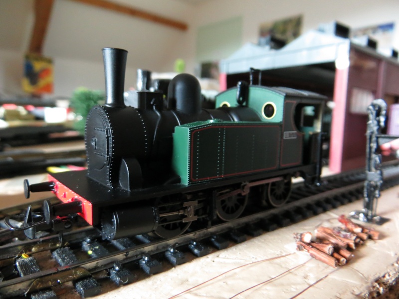

Message par Lieutenant_Crowe le Dim 16 Aoû - 23:23
Je continue la construction de ma Schneider avec le positionnement des parties principales.
Les photos datent de hier mais aujourd'hui j'ai rajouté la chaudière, elle commence à ressembler à quelque chose, d'autres photos demain sans doute.

Message par Lieutenant_Crowe le Mar 18 Aoû - 20:25
Merci Wink Je travaille avec la vraie sous les yeux ce qui me permet de prendre les côtes. Quand je n'aurais plus de ce carton je vais être obligé de changer puisqu'il me reste que deux ou trois feuilles. Celui-ci a une bonne texture et est très facile à manipuler, il date des années 70 Very Happy.
Les photos d'hier :
La cabine avec le toit posé juste pour la photo, j'attends d'avoir détaillé l'intérieur et de l'avoir peint avant de le coller.
Les pâtés de colle ont étés enlevés bien sur Wink
La suite demain si je pense à prendre des photos comme ma loco est au train touristique et pas chez moi Smile

Message par Lieutenant_Crowe le Lun 24 Aoû - 21:24
Ca fait un petit moment que je n'ai pas posté de photos et je n'ai pas beaucoup avancé non plus mais j'ai posé le dôme de sablières et le dôme à vapeur ainsi que la cheminée, les conduites vapeur des pistons et j'ai peint le tout vite fait pour voir si il n'y avait pas trop de défauts. J'essayerais de mettre un petit coup de papier de verre fin sur les bâches à eau qui ont ce rendu à cause de la colle que j'avais sur les doigts qui s'est collée à tout ce que je touchais Mad La peinture effacera en grande partie ces aspérités.
Avant peinture
Et après. Elle ressemble beaucoup à la 030 T N°3 "Progrès" dans cette couleur noire
Le toit sera collé plus tard, le temps de détailler et de peindre l'intérieur de la cabine un minimum

Message par Lieutenant_Crowe le Mer 26 Aoû - 21:35
Aujourd'hui j'ai posé pas mal d'équipements dans la cabine ainsi que fait quelques rivets, je peins ça demain si j'ai le temps et ensuite je passerais aux tubulures extérieures puis à la peinture finale
La cabine
Les rivets visibles sur le flanc
La face avant avec la porte de boite à fumée et ses rivets
Nombre de messages : 1146

Message par Lieutenant_Crowe le Dim 30 Aoû - 19:54
Je mets une petite goutte de colle à bois, et si ça suffit pas, j'en rajoute un peu. Mais il faut que le point soit très fin.
Aujourd'hui j'ai passé une première couche de peinture, il y aura quelques retouches à faire, photos prochainement Wink
