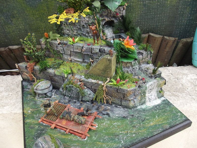

je n'ai fais qu'un seul dio avec de l'eau j'avais utilisé la résine cléopatre
margoul01
Nombre de messages : 269
Age : 41
Localisation : Miribel 01700
Humeur : Plutôt bonne
Re: Question résine - Représentation de l'eau dans un dio.
Message par jean-marie(huski) le Lun 29 Mai - 18:45
pour draner le vernis ça fait qu'un fine épaisseur faut voir scratch
margoul le dio et pas mal un peu grand mais bien number-one-respect
faudrait voir un peu plus prés la résine Wink
