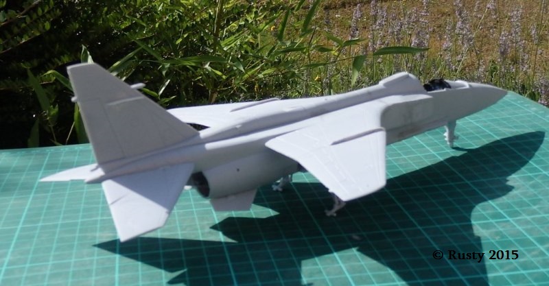

Il me faut beaucoup de patience et de calme pour arriver à faire coïncider les pièces pour avoir des ajustements à peu près corrects.
Placer l'aile correctement sur le fuselage n'est pas un sinécure si on veut avoir pas trop à mastiquer.
Mais bon, on y arrive, et ça avance un peu.

Message par Rusty le Sam 4 Juil - 10:42
Merci à vous.
Le Jaguar A (le vrai) était réputé pour être une avion 'd'homme".
Il fallait avoir des nerfs d'acier,  ses missions étaient éprouvantes pour les pilotes.
Et bien c'est pareil pour le Jaguar de Heller.
Il faut une certaine maîtrise de soi, de la patience pour arriver à faire coïncider à peu près correctement les différentes pièces de la cellule.
Idem pour avoir un train symétrique des deux cotés.
Je voulais faire les volets baissés en scratch, mais là, bon, pour ce coup-ci, je vais les laisser relevés, et petit feignant que je suis, je me suis rassuré avec les photos d'un jaguar A où pour une fois, tout était relevé.
J'ai donc trouvé un mouton à cinq pattes pour justifier ma fainéantise !
